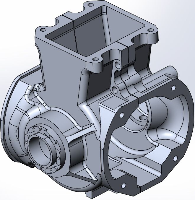

1. Фрезерованный прочнее и легче отливки. Будет гарантированно работоспособным.
2. Мы можем каждому клиенту делать индивидуально модифицированный двигатель, максимально заточенный под его потребности.
Вот тут клиент попросил
- повернуть выхлопные цилиндров в сторону пуска и убрать элементы крепления редуктора для достижения минимальной массы.
- сделать в носовой части крепление генератора на 6000 ватт
- сделать заднюю часть картера полностью герметичной - спрятать зубчатое индикаторное колесо внутри, а водозащищенный индукционный датчик снаружи.
Канэшно дорогой, любой каприз за ваши деньги 🙂
Весить этот ФРЕЗЕРОВАННЫЙ ИЗ БОЛВАНКИ картер на 350-кубовый мотор 800 грамм.
Цилиндры - чужие отливки облегченные фрезерованием с 1800 до 1070 грамм и перепокрытые изнутри никасилом вместо хрома.
Если есть возможность использовать качественные чужие компоненты, всегда ей воспользуюсь. Но некоторым заказчикам важно иметь всё российского производства невзирая на стоимость.
А вот фрезерование тайваньского цилиндра - доведение до кондиции. Это дешевле чем из собственного литья...

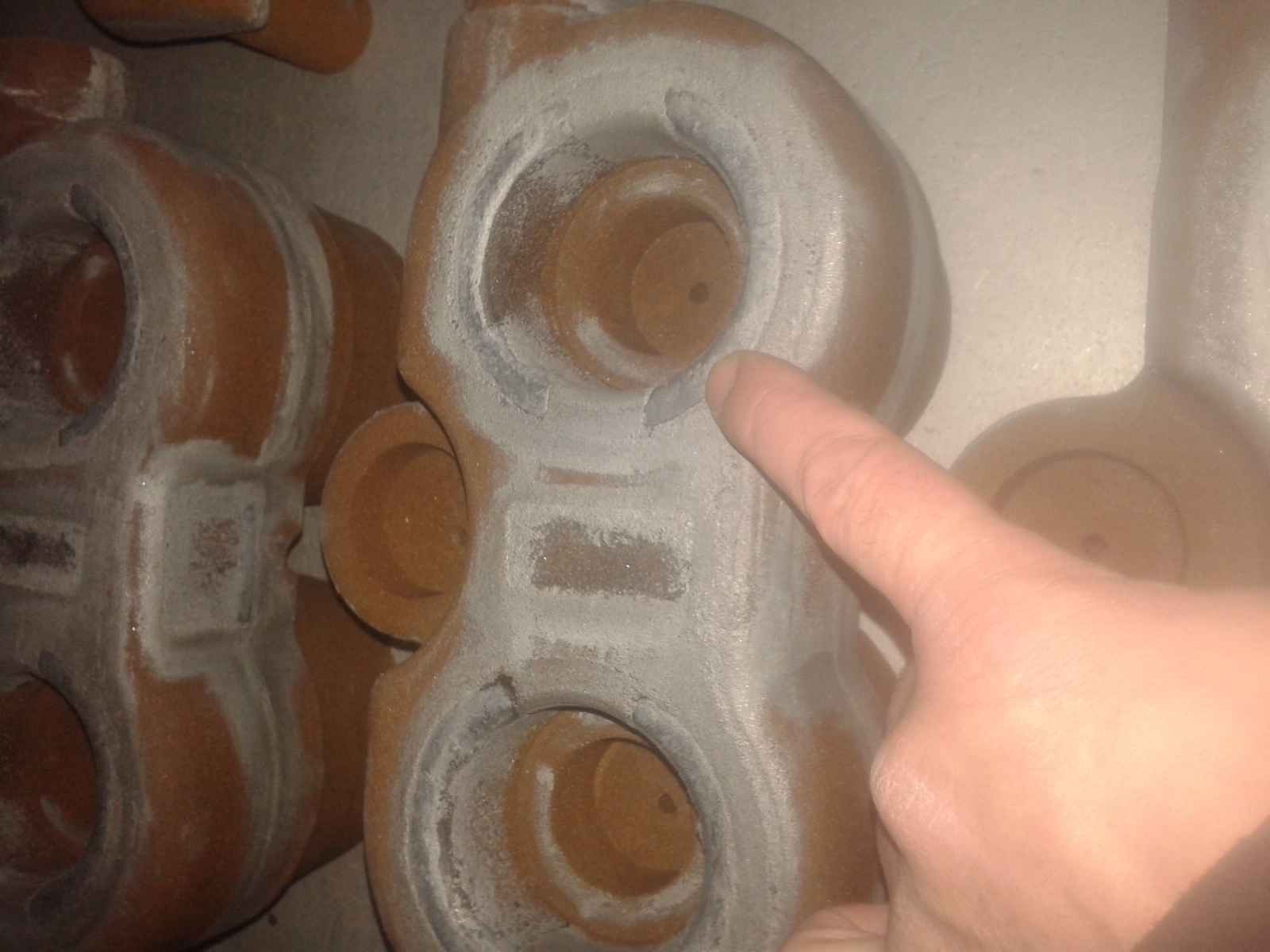

Pisman сказал(а):
покрашенный цилиндр.
Похоже Вы никогда не видели детали из алюминия после термообработки или хим. травления.
Не скажите что это?))
Это типичный ХТС полученный на пескодувной головке. У нас разговор зашёл о качестве наружной поверхности, то бишь шероховатости. В данном случае шероховатость поверхности будет обусловлена величиной фракции песка. Для автомобильной промышленности с крупносерийным производством это нормально. Если хотите получить шероховатость поверхности на уровне коккильного литья то придётся применять точное литьё с использованием этилсиликата или гипсовые формы. Да это дорого и требует более высокой культуры производства чем при формовке в землю. К стати, геометрическая точность отливок получаемых по выплавляемым моделям выше чем получаемым в разъёмных опоках. Выбор того или иного способа литья личное дело производителя и зависит от наличия у него требуемого оборудования.
По поводу вашего указательного пальца. Наличие заформованного "холодильника" является признаком "высоких технологий"? При советской власти оно таковым не являлось. Может это в эпоху "эффективных манагеров" стало считаться таковым. Не нужно оскорблять технологов. Если это шутка, то шутка глупая которая вызывает вопросы к умственным способностям шутника. Конструктор обязан быть хорошим технологом, иначе от превращается в рисавулю.
Алексей Генадьевич, я думаю мы могли бы быть полезны друг другу. С уважением.
Глупую шутку убрал. Сам все прекрасно понимаю.
(Это появилось в ответ на замечание некоего "технолога", у которого отсутствовали признаки первичного воспитания")
конечно не видел. каждый раз когда сую детали в ванну собственного участка травления глаза закрываю- а вдруг секрет шпиенам выдан. и термообработанных не не видел. с прокатом Д16Т работаю только в черных очках. и крашенных цилиндров не видел. выложенная выше фото нашего мотора точно такого же цвета говорит только о том что я ни разу в жизни не догадался смешать серебрянку с черной краской чтобы закрыть срамоту литого и пиленного изделия.
и набрать в интернете "пескоструенный алюминий" и сравнить реальные фото с данным фейком- ну разумеется не я и не тут.

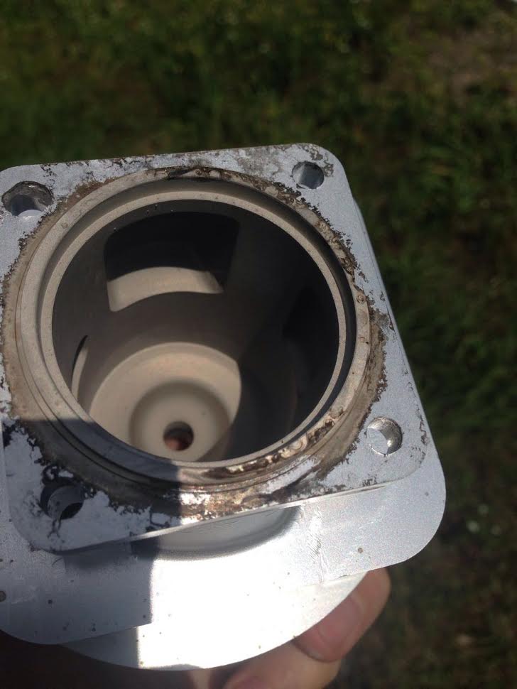

Грешно обижаться на гаражного всезнайку. Вот так выглядит нехонингованное покрытие никасилом (то что внутри). Если не защищать внешнюю поверхность от химикатов, всё тоже станет серым. Внутри состав принудительно бурбулирует и поверхность матовая. Снаружи умеренно глянцевая. Этот конкретный цилиндр (на фото в этом посте) фрезерованный из болванки АК4-1.

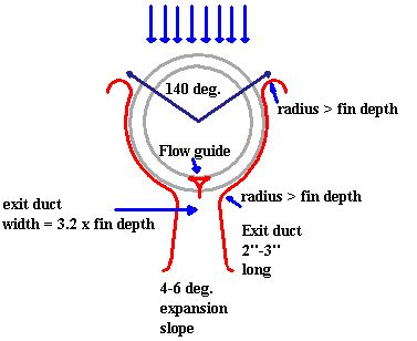

У маленьких моторов, кубиков до 150 проблемы перегрева нет вообще, даже с толкающим пропеллером, если он недалеко от цилиндров.
Съём тепла увеличивается кратно если турбулизировать набегающий воздух или располагать рёбра под углом к набегающему потоку. Оптимальное сечение ребра - трапеция.
Большой эффект даёт капотирование (Baffles+Deflector).
Посмотрите пару серьёзных статей - исследования NACA
https://ntrs.nasa.gov/archive/nasa/casi.ntrs.nasa.gov/19770025488.pdf
http://naca.central.cranfield.ac.uk/reports/1941/naca-report-726.pdf

@ jbiplane
съем тепла увеличивается тогда когда между ребрами ламинарный поток....а когда за счет роста толщины пограничного слоя канал запирается и все заканчивается. работает только та часть ребра которая ламинарно обтекается увеличивая межреберное расстояние уменьшаешь потребную площадь охлаждения.
Нужно моделировать в CFD. Интуитивно кажется что на коротких рёбрах и больших проходных сечениях турбулентный поток охлаждает лучше, на длинных тонких рёбрах всё происходит как описано у вас. В любом случае капотирование здорово помогает.
http://x-jets.com/a_cooling_efficiency.html

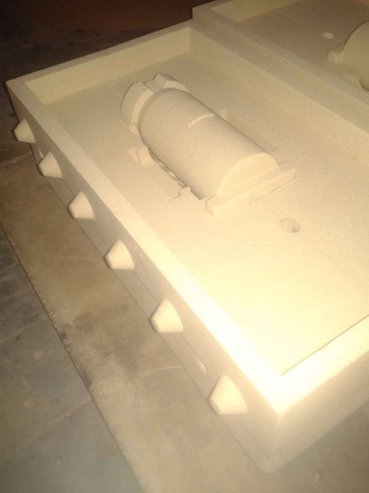

.... я запрессовывал восковку обычной автомобильной шприц-маслёнкой и стенки не теплоизолировал.
Разве "малая механизация" не двигатель прогресса. Включил кран, и ага... 😱
.... форма объемом больше литра, задулась через жиклер в 3 мм. диаметром, за 1.5 секунды ( врубил 13 атмосфер), остальные секунд пять боролся с остаточным давлением воздуха (завтра вместо двухходового, поставлю трёхходовой кран) , в это время, оставшийся в "кувшине" "парафин" тоже время не терял даром,  выдув остатки "рабочего тела" через сапун, так что парфюмерия мне уже не нужна - и руки  как минимум, увлажнены, не считая штанов   :IMHO
Все издержки перекрывает хорошая фактура поверхности будущей детали и никаких отклонений формы, идеальная передача объема. Осталось подобрать давление воздуха, поставив кран мгновенного сброса давления, изменить последовательность заполнения стакана, просто разогрев парафино-стеариновой смеси отдельно, а не вталкиванием внутрь раздробленных кусков "породы" - и плавя их встроенным ТЭНом, да и изоляция действительно вещь лишняя, я это уже понял, тепло надо не сохранять, а отводить избытки... опускать температуру, а не поднимать ее в задувочной машине, оставив второму ТЭНу тонкую регулировку температуры.  :IMHO
Да, и еще, забыл, для смазки формы использовал силиконовый прозрачного вида гель, самую малость прихватывает местами, но в целом разъём отходит легко, надо наверное действительно, силикон использовать не тот, что для смазки, а тот, что  для литьевых моделей.
@ jbiplane
а вот это парадокс......в радиаторах специально турбулизируют поток..  может при малых числах Рейнольдса турбулизированный поток лучше работает
