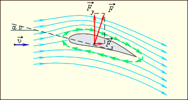

почему вы думаете, что горбик профиля, тесня стоящий поток кверху .деформируя его, будет его растягивать (уменьшение давления по Бернулли) , а не сжимать
Об этом говорят эксперименты по замеру давлений на профиле в потоке при продувках в трубах и в натурных полетах, которые отлично совпадают с теорией.
А у Жуковского, прямо какой-то круговорот воды(воздуха) в природе.. И почему то воздух движется,да ещё против потока, а не крыло движется относительно воздуха , и как оно умудряется нижней поверхностью двигаться в другую сторону?
У Жуковского все движется нормально - крыло сверху и снизу обтекается в одном направлении.
Вот для вычисления ПС введено понятие "циркуляции скорости". Популярно: задается направление обхода вычисления кругового интеграла по замкнутому контуру профиля. Если передняя кромка профиля расположена слева, поток набегает на профиль слева, то направление обхода - по часовой стрелке: от передней кромки к задней вдоль верхней поверхности профиля и, далее, от задней кромки к передней вдоль нижней поверхности профиля.
На рисунках (см. приложение) этот прием часто изображается стрелкой, что вводит в ступор лиц, незнакомых с высшей математикой. Явление "ступора" обычное и широко распространенное. Просто запомните - это МАТЕМАТИЧЕСКИЙ прием для вычисления кругового интеграла (циркуляции) в уравнении Жуковского.
Кстати, этот прием часто именуют "вихрем" вокруг профиля...
