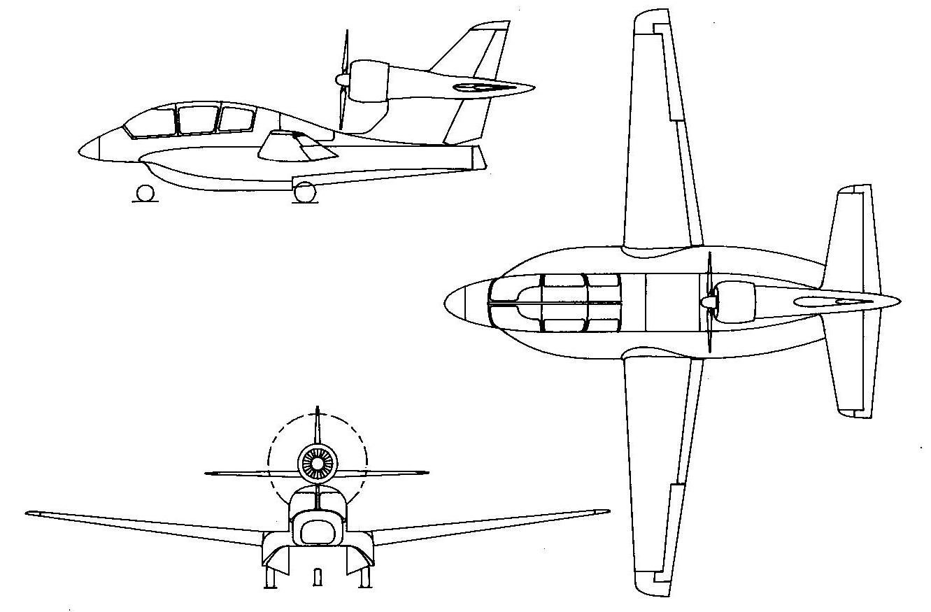

Вот проекции амфибии,в разработке которой я малость участвовал 15 лет назад (конструировал стабилизатор).
Это не экраноплан,но использование экрана как и воздушной подушки предусматривалось.Для управления эффектом воздушной подушки предусмотрен закрылок в задней части палубы.

Круто! Строили китайцы,  а построили и продали не китайцы. Или все же Китай? Можно уточнить:  кто же строил, кто продавал, чей экр?
eXmajor-KP
А характеристики этого интернационального чуда(реального экра)  есть ?
А мне у него понравилась стреловидность крыла по передней кромке и хвостовой выход  для пассажиров.
Да и исполнение второго редана внушает оптимизм  🙂
КАА,
а судьба этого проекта класса "С" ограничалась проектом ?
Пожалуй да.Это разработка (рабочее название "Дельфин")конструктора Виктора Васильевича Шишкова из ОКБ Антонова.Практически реализовать проект он пытался на АО "Авиастар" (г.Ульяновск).В ОКБ "Авиастар" мы некоторое время занимались конструкторской разработкой этого аппарата.
Потом я уволился,чуть позже уехал обратно в Киев и Шишков,ввиду отсутствия перспектив внедрения этого самолёта на заводе.По слухам,спустя ещё какое-то время он погиб в авиакатастрофе Ан-148 в Иране,в числе группы антоновских специалистов. 🙁
А жаль! Хороший был конструктор и человек приятный, проект нам всем также нравился,мечтали покататься на нём по Куйбышевскому водохранилищу.
