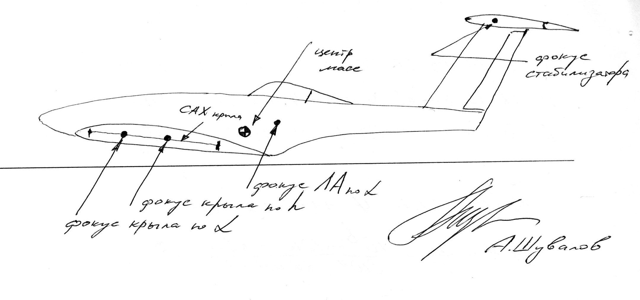

Анализ описанных условий позволяет сделать следующие выводы.
1. Центр тяжести аппарата должен находиться позади средней аэродинамической хорды крыла.
2. При изменении режима полета ЛА должно быть предусмотрено либо изменение центра масс аппарата, либо изменение величины коэффициента Chy...
Александр Шувалов (Харьков)
Прошу прощения, может я тогда влез со своими репликами в чей-то конкретный спор.
Я конечно про принципы устойчивости, а по поводу цитаты:
Все-таки есть мнение что человек, что называется, заговорился или поспешил с ответом.
Допускаю, (что, в общем, может, не очень и красиво)цитата должна быть такой:
Центр тяжести аппарата должен находиться позади центра давления крыла, определяемого сресредней аэродинамической хордой крыла.
Речь об этом рисунке,который был иллюстрацией,это не описка ...
    127,8 КБ · Просмотры: 128

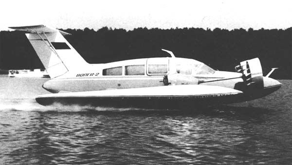

Alex_520 писал(а) 09.01.11 :: 19:15:02:
что на них РВ и механизмов перестановки ПРОСТО НЕТ
У них управление по тангажу за счет поворота винтов (Акваглайд, он же Амфистар) или отклонения направляющих решеток (Волга-2) за винтами.
По этому поводу было целое исследование (В.Стрелков, ЦАГИ).
Вот это утверждение неверное...Есть уних истабилизаторы и  РВ, помимо отклоняющихся винтов наддува и решёток...   И летают они не правильно,вопреки вышеозвученной теории Шувалова,ЦТ -то у них в пределах САХ!   😀
    30,1 КБ · Просмотры: 126
Даааа! казак шашкой Вы машете лихо! ....но ведь Вы же ещё и лётчик!
Почему Вы не допускаете возможности существования экраноплана изображённого на рисунке?
Вы о схеме "тандем" слышали? ....тогда называйте эту схему "классикой" с несущим стабилизатором! Ну сколько можно .......???? ;D
  [highlight] Если площадь стабилизатора значительно больше площади крыла,то возможно и хорошо полетит[/highlight]! ;D
А вообще то лучше ЦТ       МЕЖДУ ТОЧЕК ФОКУСОВ разместить,так оно надёжнее будет!!!  :IMHO       🙂
