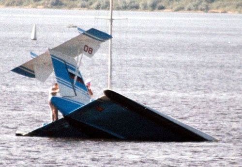

Вот это утверждение неверное...Есть уних истабилизаторы и  РВ, помимо отклоняющихся винтов наддува и решёток...   И летают они не правильно,вопреки вышеозвученной теории Шувалова,ЦТ -то у них в пределах САХ!
Ай-яй, как разгорячились!
Покажите ка лучше на фото РВ на АКВАПОЛЗЕ Синицына (выше) и на ВОЛГЕ-2 (ниже).
Вы наверное стабилизатор за РВ принимаете?
А я их вживую щупал ;D
