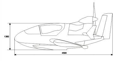

Технические характеристики экранолета Касатка-5:
Длина - 4,7 м
Ширина - 5,5 м
Масса пустого - 400 кг
Максимальный взлетный вес - 800 кг
Двигатель - Subaru EJ-20 (авиаконверсия), 120 л.с.
Воздушный винт - 1,5 м, 4 лопасти, переставного шага, углепластиковый
Редуктор - зубчатоременной, 1/2
Топливо - бензин А-92, 110 л
Максимальная дальность полета - 1600 км
Максимальная высота полета - 2500 м
Диапазон полетных скоростей - 65-220 км/ч
Максимальная высота волны (взлет) - 0,4 м
Салон (max. длина, ширина, высота) - 2,0 х 1,35 х 1,2 м
При полете вне действия экрана, экранолет имеет аэродинамическое качество около десяти, на экране оно может достигать двадцати. Управление не отличается от самолетного, но на экране не требуется удержание машины по крену и тангажу .
Обратите внимание
аэродинамическое качество около десяти, на экране оно может достигать [highlight]двадцати[/highlight]

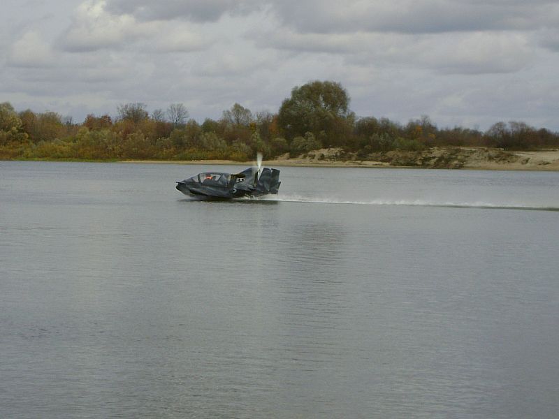

Фотографии пробежек по воде выкладывались  уже не однократно,
      а есть хоть одно фото Касатки в полёте (что бы говорить про качество)?
Их НЕТ...
По крайней мере я нигде не нашёл, в свободном доступе, как ни напрягал поисковики...
