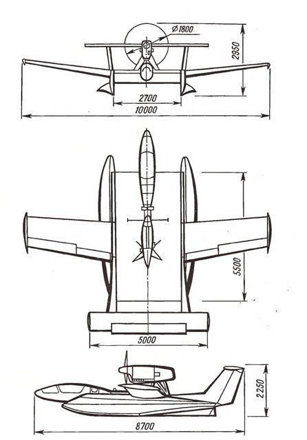

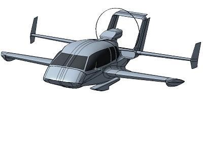

Экраноплан.
Валентина неоднократно упоминала что это её изобретение, но мой знакомый патентовед нашол патенты совсем не от её лица на эту же тему. В патентах ескизы один в один как на эскизах Валентины. А засветил я это только потому что сам видел копии патентов, но не от лица Валентины. Это уже давно не секретное изобретение, но почему то, как у нас часто бывает, не разу не воплощённое в метале. И Самое забавное что проекту и патентам более 20 лет.
И о Валентине, ну не могу я понять отчего же она это всё называла своим изобретением, а патенты на другое лицо.
Информации о летающих аппаратах я пока не имею.
Проект EWA разрабатывался в самые последние годы существования алексеевского ещё ЦКБ по СПК группой его работников. Как их собственная инициативная разработка, "на кухне", по лучшим традициям советских времён.
Авторы боялись, что в случае успеха этого проекта он может оказаться под грифом у военного заказчика. Имели такой опыт уже. Потому и "хоронились" на кухнях посёлка Кузнецово...
Автором-компоновщиком проекта был инженер-конструктор ЦКБ по СПК Александр Единорогов, который ныне живёт и работает в Заволжье, на моторном заводе.
А Валентина Михайловна - его соавтор, промышленный дизайнер, работавшая в ЦКБ по СПК и над другими проектами тоже. Например - над СВП "Гепард"....
Патентную документацию они так и не оформляли (по ряду причин) - потому и была у меня эта информация "без права публикации", под моё честное слово.
В 91-92 году в Нижний приезжала группа американцев (в числе которых был не только сам Берт Рутан, но и генерал Чарльз Диксон, так вроде бы правильно его звали).
Наши начальнички тогда "с радостью" подарили американцам большинство идей и разработок ЦКБ по СПК, устроив им пышный приём в Сормово, в Кузнецово и в Каспийске. Показали всё, практически без утайки. "Забыв", что пару лет назад всё это было под грифом "Строго секретно".
Диксон в одной из приватных встреч с сотрудниками ЦКБ по СПК узнал о существовании "партизанского"  проекта коммерческого амфибийного  экранополза с ШВП (рисунок которого показан выше). И как истинные американец с коммерческой жилкой очень этим проектом заинтересовался.
Взял кое-какие наброски Валентины Михайловны (один из них вы и показали первоначально) и увёз их в Штаты. Там и проскочила информация об этом проекте на форумах в Интернете, я так думаю.
Генерал этот собирался создавать СП по реализации этого проекта как инвестор, способный привлечь к разработке нужные инвестиции со стороны ряда американских фирм. Но не успел - скоропостижно скончался. На том это проект и завершился, так и не начавшись.
Летающих аппаратов по этой схеме не было (насколько я в курсе). Да и быть не могло, так как в нём есть некоторые серьёзные проблемы самой концепции (на мой взгляд). Моделей тоже вроде бы не было...
Валентина Михаловна перебралась в Тольятти и пыталась протолкнуть идею этого проекта там, печаталась в месной газете несколько раз и встречалась с местными денежными боссами из СОК. Но - не срослось...
Пару лет назад она вернулась в Кузнецово (где у неё квартира осталась), но на нагапетяновскую фирму не смогла устроиться, у них там с работой напряжёнка и тогда была, даже до кризиса.
Кормилась она дизайн-проектами и оформительской деятельностью. Я её познакомил с "дедом Морозом", который пригласил е оформлять его книгу-учебник для студентов Нижегородского политехнического института (по АВП и экранолётам).
Чем занимается она сейчас и где находится, сказать не могу - связь утерял. А в Кузнецово добраться из Перми как-то пока не получается, хотя и недавно совсем был в Нижнем.
Вот такова история этого так и нереализованного дизайн-проекта амфибийного экранополза EWA с шасси на воздушной подушке на 15 посадочных мест...

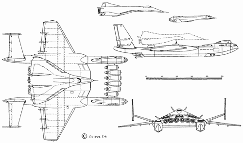

Владимир!
А поподробнее про аппарат за №34на фото выше что-то можешь рассказать?
А вы знаете, почему тандемы над экраном устойчиво летать не могут?
Нет, не знаем...
Расскажите нам пожалуйста свою версию!
Внимательно слушаем

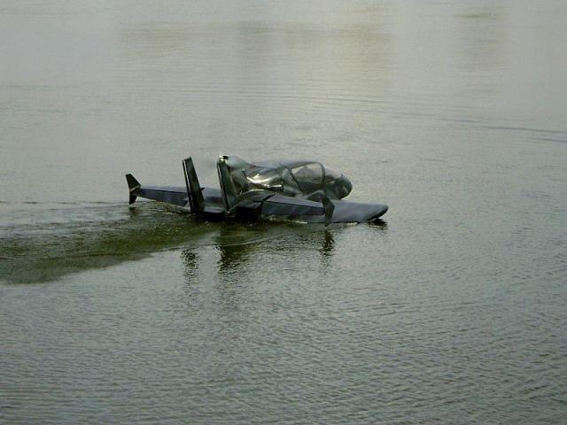

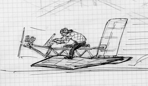

Не трудно заметить ,что в моей "Экзотике" все эти моменты учтены:
1 Коробка решетчатого крыла (в роли стабилизатора) расположена в зоне отрицательного градиента скоса потока от крыла молого удлинения ....чем больше ПК отходит от экрана тем больше скос потока вверх(в этой зоне)... тем больше угол атаки на РК(восстанавливающий момент пропорционален величине ухода ПК от экрана)
2 Именно для минимизации крутильной деформации размах РК равен 0,62 м (при силовой схеме "ферма" 0,4 м строительной высоты)а при выкладке  в матрице балок стабилизатора применена сверхвысокомодульная углелента . (вес планера самолёта 52 кг)
3 Малые хорды РК (0,27м) не подвержены влиянию экрана.
И это не "картинка"- см №2471
А как сейчас дела с Проектом обстоят? Процесс идет? Какие планы?
С тех пор прошло 12 лет , но аппарат цел (фонарь  только разбит) матрицы целы...12лет собираюсь доработать его до экранолёта...,ситуация как в анекдоте :.."есть где , есть кого ...нечем"  ;D Есть помещение ,есть материалы , есть станки ....нет времени и сил (74 года однако!) Если найду молодых помошников постараюсь в этом году спустить на воду. По крайней мере , есть полная ясность как делать. 😉
