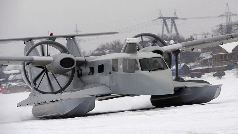

http://www.itar-tass.com/c9/622183.html     Буревестник 24, очень похожий .......Верной дорогой идёте дорогие товарищи !
Или мне показалось или действительно профиль несущего фюзеляжа имеет два горба? И возле первого горба торчит какой-то рог. Уж не пытались ли они закрутить во впадине между горбами поперечный вихрь?
Показалось! - ничего там не пытались...
...горбы может и есть, но - аэродинамика там абсолютно не причём, и "рог" это лишь пилон для обычного морского локатора (белая "таблетка" сверху).
Верней даже это АНТИ-аэродинамика - судя, например, по  лобовому сечению пилона и другим "мелочам".

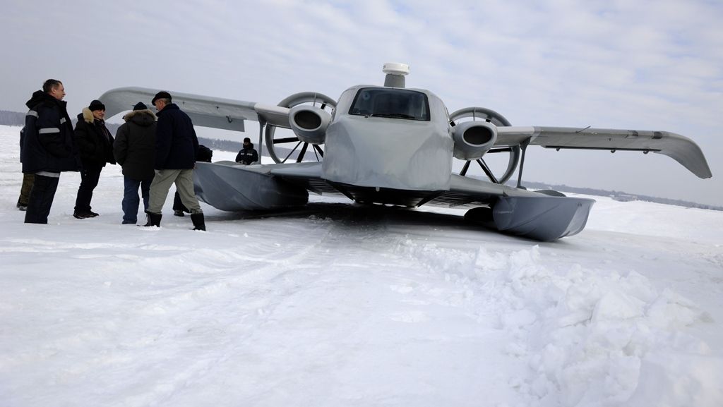

А под днищем что просвечивает, на предпоследнем снимке
А это пикирующий момент от винтов, а аппарат не стронулся, -- самое сопротивление по снегу, нулевой угол атаки, сбоку видно.
