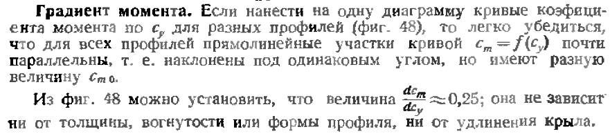

У крыла с профилем Р2-14   mz0=-0,05 ..т.е. на скорости 80км/час при площади 10 кв.м и хорде 1,3 м
Мz0=-mz0*q*S*b=-22кгм. На угле атаки 20 гр. Mz=-120кгм. ...т.е в самолётном варианте болансировка ,ведимо, может быть обеспечена ... чего не скажешь об устойчивости. В компоновке аэроглиссера с такой мощностью кувырка через корму опасаться не следует ...ещё ни один "Запорожец" такого не делал... 🙂
    43,8 КБ · Просмотры: 181
См. стр. 93 РДК СЛА
Только знаки на графиках отличаются. И, я так понял, графики для удлинения=5, а табличка внизу -- для профиля.
Для переворота через корму надо оторваться от льда....а на скорости 110 это не возможно
Ну почему, же, вздерет нос, а потом -- хоть на бочок, тоже  -- невесело.

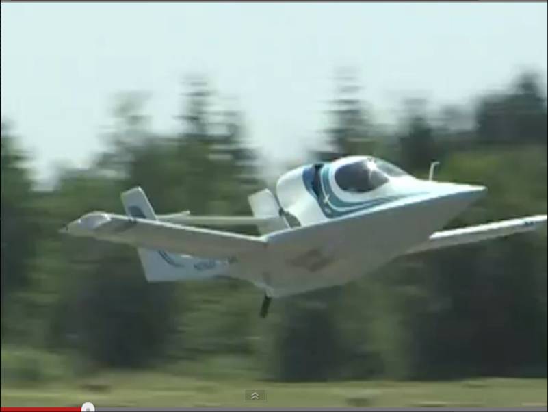

А у нас тем временем получился вот такой багажничек..
  Основательно!  🙂
Да, основательный и тяжеловесный вертолётно-кашелотный стиль. Сдесь уже неоднократно намекали Казаку, что платформу нужно интегрировать с крылом, котороые будут совместно работать на экране. Но я думаю, что после ряда модернизаций должно получиться что- подобное этому
