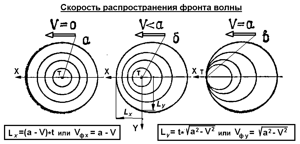

PS. Уверен также, что тезис "давление в среде распространяется со скоростью звука" у разных людей приводит к разным выводам, а многие это 100 раз читали, но не разу не задумались, а что это, собственно, означает.
Все многозначительно промолчали.
А теперь скажите, что произойдет через время l/v. Давление в точке, отстоящей от точки возмущения на расстоянии l выравняется или только начнет изменяться?

Всем наверное известно, что импульс Р распространяется со скоростью звука (а некоторые об этом узнали недавно), и далее поле давления устанавливается от точки возмущения с каким то линейным градиентом,в  зависимости  от силы возмущения, (по картинке представленной выше)  и других физических величин среды ( Т,Р,Ро и т.д.) пока сила импульсов не иссякнет в борьбе с факторами сопротивления.  Если существует постоянный источник возникновения импульсов, ну какая разница за какую долю секунды (сотую ,тысячную, и как это измерить?)импульсы Р  первоначально распространятся, установят поле давлений и потом при изменении условий будут просто корректироваться  параметры поля ? Важно знать его зависимость , физику процесса представлять , ну и если можно ,конечно, знать методику измерений и расчёта ИМХО ..А можно и по старинке - экспериментом  😉 !
Там (я заметил), три картинки, и отличаются они не силой возмущения, а скоростью движения точки возмущения.
какая разница за какую долю секунды (сотую ,тысячную, и как это измерить?)импульсы Р  первоначально распространится, установят поле давлений
А, если картинка -- стационарное поле давлений, то какого х..а голову импульсами морочить?
Ф-ла  Р* = Р + (плотность)*V[sup]2[/sup]/2 уже не действует?
Причем для каждой точки профиля... с учетом направлдения и модуля вектора местной скорости...
Крыло, движущееся в неподвижной среде, не создает возмущения этой среды?..
