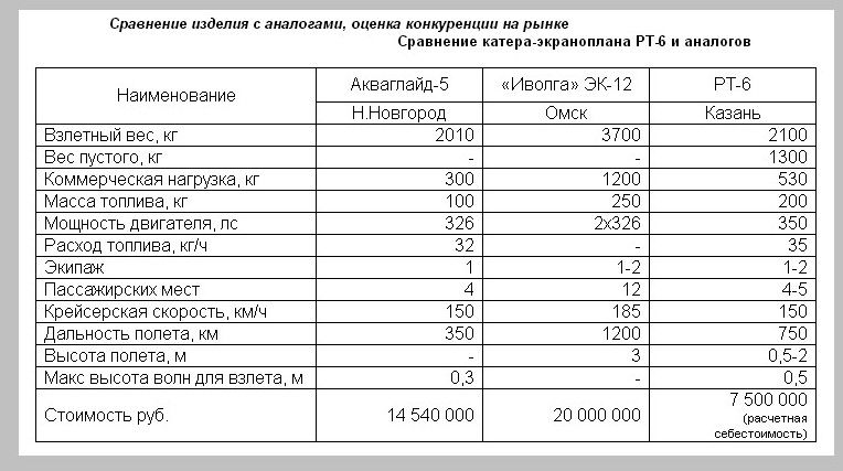

   Цены  экранопланов
http://biostroy.siteedit.ru/page17/1/2/
Акваглайд 5 имеет ценник  470 000 $ , или я российские рубли  в $ перевёл как-то не так ?   При таком ценнике  можно лепить крылья и днище  к ВАЗ 2108 и получаем 5-ти местный экраноплан , только немножко дешевше . + возможность выхода на берег на колёсах .
В начале 90-х годов в Черногорию на Скадарское озеро был продан катер-экраноплан "Волга-2". На фотографиях то, что осталось от судна.
http://ships.boxmail.biz/cgi-bin/guide.pl?action=fullnews&id_news=23189
    67,1 КБ · Просмотры: 157
Учитывая сравнительно небольшую стоимость машины -- при серийном производстве она будет стоить не дороже микроавтобуса, -- "Иволга-2" может стать надежным транспортом для рыбаков, охотников, туристов, а в некоторых районах использоваться и в качестве личного транспорта.
http://jtdigest.narod.ru/dig3_01/ivolga.htm
Именно машина -- да, экраноплан -- нет. Примерно так, ИМХО, выглядит один из вариантов обсирательства идеи экранопланостроения.

Производители  Иволга ЭК-12  забыли указать аэродинамическое качество .  Или это не принципиально для экраноплана ?  Потребитель о том что у экраноплана должно быть ещё  и качество
вооще понятия не имеет .
При движении вблизи поверхности раздела двух сред аэродинамическое качество экранолета ЭЛ-7 "Иволга" достигало 25, что более чем в два раза превышает аналогичный параметр самолетов этого класса.

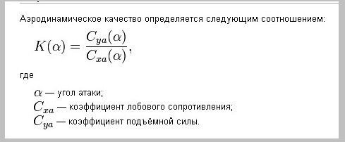

   Каким прибором измеряют качество при движении вблизи поверхности раздела двух сред ?
Зачем прибор? Отношение веса аппарата к тяге = К  ..
   Взлётный вес 3700 кг , качество 25 =  тяга 148 кг ,  правильно ?
  Как измеряют тягу в полёте ?
Ребята!
Вспомните аэродинамику наконец-то!
Качество является частным от коэффициента Су на Сх.
А замеряют его ГОЛОВОЙ, которая арифметику Пупкина изучала...
Ребята!
