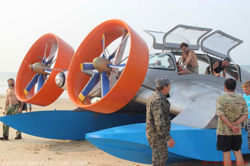

По поводу Китая и их "нового" экраноплана, могу сказать лишь одно - из китайского там только деньги частного инвестора, проживающего на Хайнане в Хайкоу.
Всё остальное - НЕ КИТАЙСКОЕ! Поверь на слово (я в курсе дел)....
Найди возле этого "китайского" экраноплана хоть одного китайца.

Тем хуже для него..Мне всё равно кто его придумал, но эта модель мне кажется не удачна, поэтому и не жалко китайцам отдать. Компоновка ущербна  из - за размещения тянущих винтов перед толстым профилем центроплана. Винты дуют как в стену и думаю теряют эффективность на этом, и все эти жертвы ради сомнительного выигрыша надувательства ВП в тоннеле..Вот если бы эти самые винты разместить в толкающем варианте за кромкой  центроплана, или над кромкой в крайнем случае, думаю ТТХ аппарата в целом улучшились-бы..Устанавливать на носу две такие бородавки и создавать вихревое обтекание кабины и центроплана ? Ради чего? А чего стоит "удобство" посадки и высадки в кабинет ! Кто нибудь видел это летящее чудо в полной загрузке, ну хотя бы с 10 пассажирами? Александр покажите если есть такое..

Мне его компоновка тоже не совсем нравится. Но он реально летает, а не ползает как "Буревестник"...

Компоновка ущербнаиз - за размещения тянущих винтов перед толстым профилем центроплана. Винты дуют как в стену и думаю теряют эффективность на этом, и все эти жертвы ради сомнительного выигрыша надувательства ВП в тоннеле..
Как раз такая компоновка наиболее эффективна с точки зрения повышения Су крыла,безо всякого "надувательства"!
Недостаток большой-засасывание воды в винты при волнении.
Со входом в кабинет,через поплавок-не вижу проблем!
Согласен, и я бы тоже делал только толкающие, ОДНАКО, на берег он "вышел" САМ исключительно благодаря "надувательству".

Просто как бывший Эксплуатант ГА сам "зацени" удобства посадки-высадки пассажиров в кабину "Буревестника" (в сравнении с "Иволгой") при волнении и скользком от брызг крыле, размещение воздушных винтов относительно поверхности воды (и их защищённость от попадания на них брызг воды) и пр. аспекты, касающиеся удобств эксплуатации. И выбор якутян станет понятен - им нужен РЕАЛЬНЫЙ ТРАНСПОРТ, а не его имитация (пусть и хорошо летающая)...
Я лично ничего против В.В.Колганова (конструктора "Иволги") не имею - МОЛОДЕЦ! Но не эксплуатант, к сожалению. Потому как ЭТИ вопросы в его конструкции совершенно не продуманы. К сожалению, опять же...
А китайцам хорошо летающий аппарат нужен для полётов НА МОРЕ (а не на реке). Причём не для перевозки на нём пассажиров, а для вояк, патрулирующих территориальные воды Южнокитайского моря (между "туевой хучей" живописных островков, где могут прятаться нарушители границы - фильмы про агента 007 смотрел?). Да и климат в тех местах гораздо теплее, чем в Якутии. В шортах почти круглый год ходить можно.
Этим и обусловлен выбор китайцев...

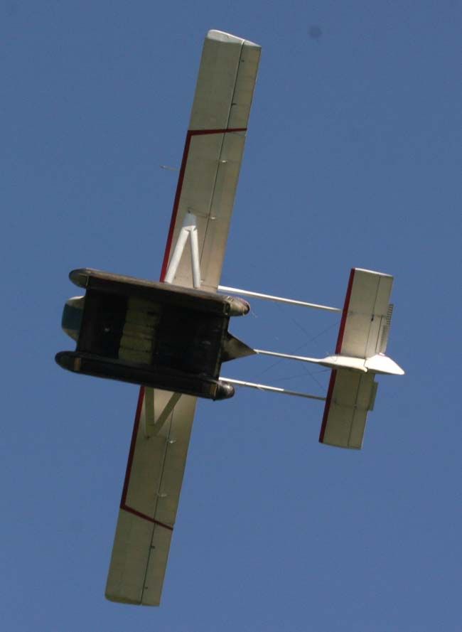

Вот с этим тезисом , уважаемый , можно и поспорить..Вы видимо пользуетесь аспектами теоретической аэродинамики, которые даже на этом форуме оспариваются и в сравнении с практической аэродинамикой несостоятельны. А вот практически , есть факт строительства аэроплана Кастера, с двумя полукольцами..Конструкция эта рассматривалась и на этой ветке,  и там Су был по расчётам и практически больше 7 без всякой механизации..Проверьте сами по известной формуле У=Су .. АВес аппарата я взял 400кг,площадь поверхности полуколец =4.8 при хорде 1м , скорость отрыва 30-40 км/час..  вот у Орлова на Ан 181 крыло показало лишь 4.0, и это при применении 3-х щелевых закрылков..Я предвижу какое волнение сейчас поднимут эти строчки со стороны товарищей, но  справедливости ради это просто ФАКТ !      http://topwar.ru/21007-on-mog-by-stat-an-181-eksperimentalnyy-samolet-s-arochnoy-konstrukciey-kryla.html
