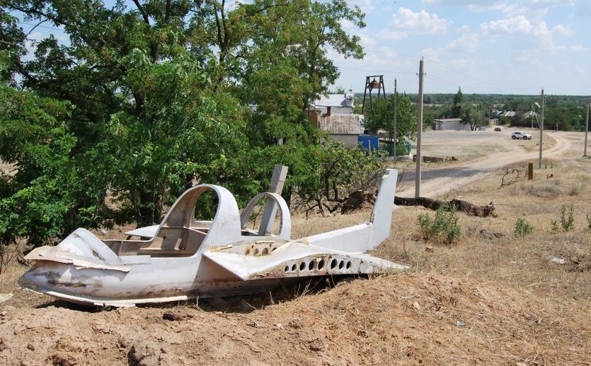

Наткнулся на фотку в инете , где-то в наших краях , в районе  Коныгина, чей был аппарат?
    134,2 КБ · Просмотры: 217
Как там "Вжик", до воды добрался?
Третий месяц ждём комплектующих на "Барикадах" заказали для Субарика..Аппарат очень странный, строил , похоже, диллетант , или инопланетяне по неведомой науке ! Похоже был с купольным крылом типа  Липпиша, только профиль какой то странный ,малая высота ,  острая передняя кромка. Фюз вообще непонятный ..

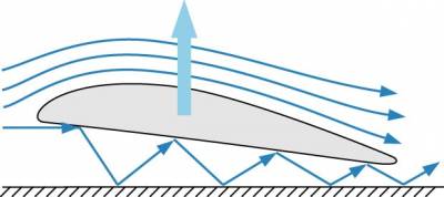

При создании экранопланов,ИМХО, нужно уметь хорошо  делать несущую систему (крыло) с хорошим C[sub]y[/sub] и К (АК) , чтобы получить подъёмную силу с меньшими затратами..При этом нужно учитывать, что экранный эффект получается за счёт импульсов малых возмущений от нижней поверхности крыла, и любое конструктивное награмождение там уменьшит этот самый эффект, а значит и ухудшит несущую возможность конструкции, что и наблюдается в выше представленном аппарате ..Ещё нужно понимать, что у малого аппарата мал момент инерции и значит велика опасность разбалансировки при изменении высоты экрана. Ведь установлено, что ЦД крыла в экране гуляет вдоль от изменения высоты экрана, значит нужно дополнительно стабилизировать эту опасность установкой либо АСУ в продольное управление, либо дополнительную несущую систему (крыло) вне экрана, разбавив тем самым экранный эффект..У Алексеева такую функцию нёс огромный стабилизатор, вынесенный из зоны экрана, но у малого аппарата на стабеле стоит РВ и поэтому он не так эффективен, значит нужно дополнительное крыло на пилоне ..Например как у моего "Вжика" , но фото пока только центроплан, но ОЧК уже пылятся в гаражике и скоро будут установлены..Обратите внимание на верхней поверхности платформы вдоль кабины зачатки выступов Каспера (не путать с Кастером ), которые генерируют вихрь и тоже слегка  улучшают С[sub]у[/sub] платформы. Прилепим ниточки и камеры и  посмотрим эту генерацию.. афоризмы про любовь

В этом то и дело , что причину экранного эффекта значительно повышающей подъемную силу крыла не знают и знать не хотят, кивая головой на Мхитаряна , Иродова или работы Белавина..Уважаемые теоретики , ничего плохого, но вот например с утверждением Белавина  :
Установлено, что влияние экрана на работу крыла начинает сказываться при h<1, т. е. при движении на высоте, которая меньше хорды. При «проталкивании» воздуха между крылом и экраном в этом случае происходит интенсивное подтормаживание потока и, как следствие, резкое повышение давления (рис. 11)   http://www.barque.ru/shipbuilding/1968/principles_of_design_and_movement_ekranoplans ,можно поспорить !Что значит проталкивание ? Экр летит , а воздух стоит над экраном, если нет ветра.. Потом воздух  трётся с поверхностью  в пограничном слое толщиной мах 20мм и  частично увлекается поверхностью экра, про какое проталкивание Белавин ведёт речь ? Когда этот процесс моделируют в аэродинамической трубе, то там действительно воздух проталкивается между неподвижным корпусом судна и неподвижным экраном ,затем   получают результат , который не соответствует действительному экранному полёту, математически моделируют этот липовый результат и на его основе делают программы . Потом эти программы используют  в конструировании   несущих поверхностей экра, самолёта и поэтому видимо до сих пор и нет нормальных экранолётов , да и самолёты строят типа СЛ-39 Леший, Авиатика  или лодки Бе-103, которые потом плохо летают и нахрен ни кому не нужны.. Мало того, сами принципы создания подъёмной силы , основополагающие столпы аэродинамики,  вызывают много вопросов и споров..
