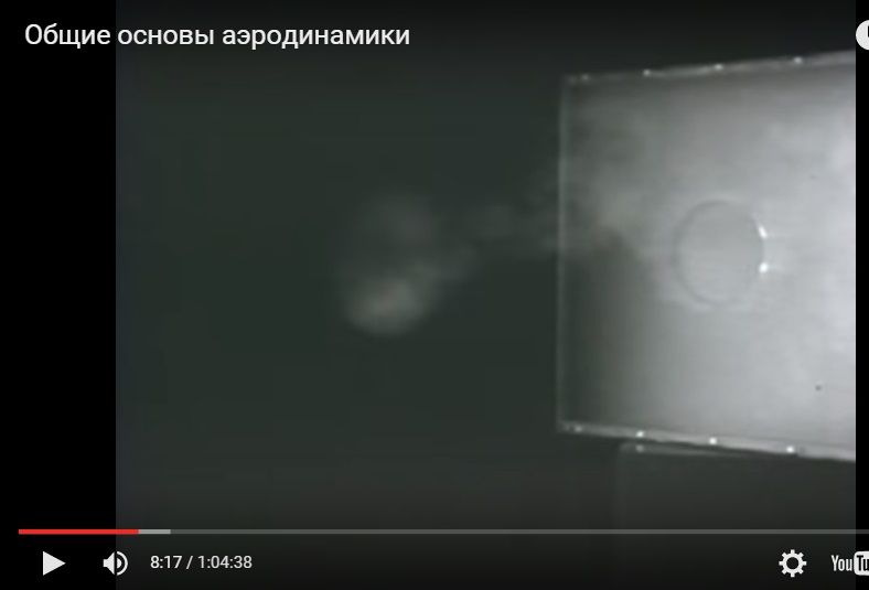

Это не импульсы. Это - вихревые кольца
Это которые на 3-х метрах кегли сшибают? Круглое отверстие там чтобы сформировать пучок,а не для дымных колечек ! Это уже пучковое орудие ..
Скорость небольшая , в пределах около 10 м/сек  но пучок импульсов формируется в бочонке , где и гасится сверхзвуковая скорость, видимо..
https://youtu.be/IkX0q6oQ674?t=484
8.30  "Игра вихревых колец" - в помощь.

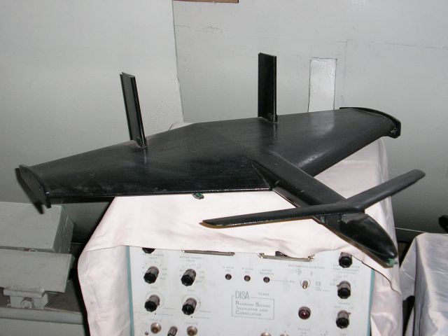

Проблема сформулирована правильно. Что касается путей ее решения. В свое время пришлось считать несколько различных схем "утка". Ни одна из них не показала возможности получить благоприятное расположение фокусов. Носовое ГО все время настойчиво тянуло фокус по тангажу вперед.
Понятно, что численный эксперимент - далеко не окончательный аргумент. Но летающих у экрана "уток" не видел.
Вот такая при продувках тоже оказалась неустойчивой. В эксперименте у нее было носовое крыло, которого нет на картинке. И вторая не "полетела".
