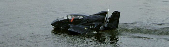

Похоже октябрьскую шутку - http://www.reaa.ru/cgi-bin/yabb/YaBB.pl?num=1125250236/1320
про новую версию Касатки в исполнени MILITARI и
с ... антирадарным и антиперегарным покрытиями,
Игорь Бирюков принял очень серьёзно и оперативно!
Выдержки из ноябрской статьи -"Изделие К-5" с его сайта:
...военный вариант возник как очевидный и напрашивающийся на реализацию. Дело в том, что в военной машине можно реализовать новые конструкторские решения. Например, так называемую технологию СТЕЛС (радиолокационная незаметность)...
...бронированная кабина пилота катапультируется на любой скорости и любой высоте...
...планируется довести скорость экраноплана до 400-500 км/ч и таким образом сделать машину недосягаемой для боевых вертолетов. В то же время минимальная скорость не будет превышать 90 км/ч...
...фактически изделие К-5 займет нишу между реактивными самолетами и вертолетами...
http://ekranoflot.com/topic.php?fld=1&topic=25
Да - весёлый Игорь мужик!  🙂
    11,9 КБ · Просмотры: 135
Правда ещё ни одного фото даже обычной Касатки в полёте - всё только на плаву :~~)
Зато камуфляж уже нанесён! 😱
