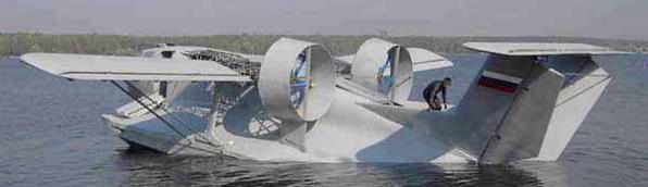

Добрый вечер всем участникам форума по ветке ЭКРАНОПЛАНЫ! Кто может поделиться такой информацией?. Кто нибудь ,когда нибудь,где нибудь слышал ли о попытках или  кто то строит копию ЭСКА-1повторяю (точную копию) у нас в России имеется ввиду центральный регион или в других регионах .Может кто то знает таких строителей лично или слышал о них. Время строительства года. Отзовитесь пожалуйста.  С уважением. 🙂  😉

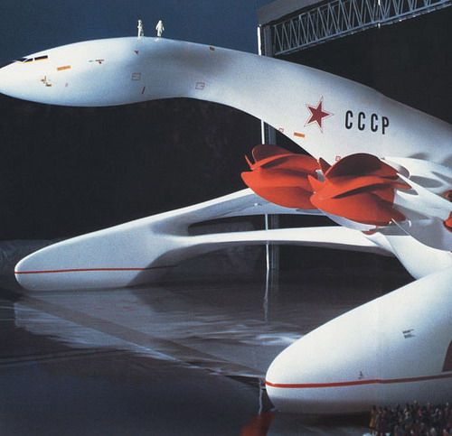

Картиночка от Колани:
