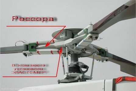

А я вот об этом эластомере веду речь.
Еслои убрать рессору (которая и выполняет, помимо остальных, и функцию ограничителя свеса),
то лопасть своим весом этот эластомер(эластомерный шарнирчик)
расслоит на составляющие его "резиночки" с секотрными сферками.
И лопасто повиснет как перебитое крыло у голубя.

Эта "штуковина" мне известна. Она для среднего класса вертолётов, и имеет другое конструктивное исполнение. Не "купиш" меня на этом 🙂
P.S. и "резинок" в нём нет - он полимерный! 🙂
Тогда приведи пример эластомера (эластомерного шарнира) для подвески лопасти, который,
помимо работы с центробежной силой(заменяя трио шарниров), в добавок,
способен выполнять функцию ограничителя свеса лопасти, находящейся в покое.
😱 Ты меня удивляеш! А "ляментиевый" стакан, (с резино-металлическим сендвичем, как демпфером одновременно) разве [highlight]ТАКОВЫМ НЕ ЯВЛЯЕТСЯ[/highlight]?!
[highlight]ОШ[/highlight],ГШ и ВШ! 🙂
Славка, а кто тебе ЭРУНДУ о еластомере во втулке АS 355 внушил ? Там обыкновенный ШС стоит для обеспечения СТРОГО осевого перемещения лопасти (которого кстати в кумертавовцев на Роторфляе НЭТУ и у Половинкина Бориса также НЭТУ и ввиду отсутствия ОНОГО возникают вибрации лопасти на большой скорости, о чем Вам Лозовой втолковать пытается  ;D)
