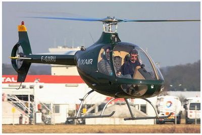

Погоди, я помоему понял, что это за вертушка.
Вот он.

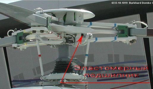

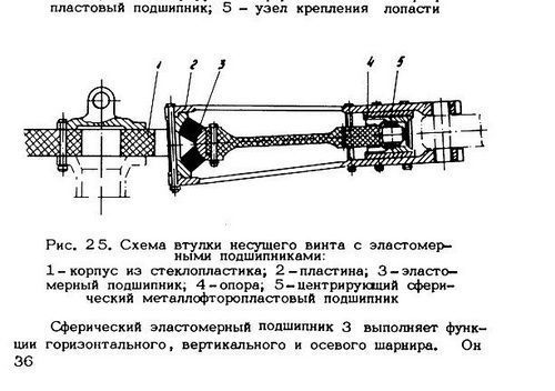

  😎 А вот теперь я попрошу тебя, Лёня, уточни пожалуйста.
Какой Ш.С. ты "поимел" ввиду, когда "оговорил" меня со втулкой AS-355 (365)?
Блин ...
Лёнь, ты оказывается, так и не ответил.
И для того, чтобы диалог об втулке AS-355(365) привести к логическому завершению
я выставляю две картинки.
- На фото более-менее виден эластомер
(для летавшего, как-то раз)))...Андрея - это "ЭЛАСТОМЕРНЫЙ  ПОДШИПНИК")
- А на схеме видна (более-менее) конструкция такой втулки.
