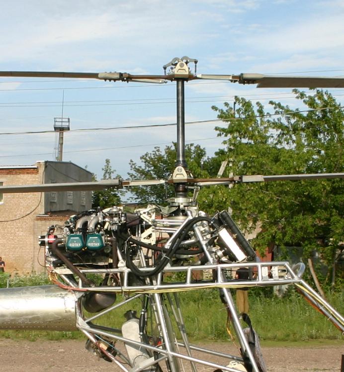

Тот что я предложил на этой ветке, это ТОЛЬКО для лёгкого класса вертолётов! Для авиамоделей "он" бы выглядел гораздо проще.
Здесь ты где нибудь видишь "ограничитель свеса лопасти"? А ведь нагрузки на эластомер будут те же!(стелопластик в сечении будет тем же!)
    92,8 КБ · Просмотры: 138
Андрей, мы же договорились уже.
Это торсион.
А я об эластомерах.
Видимо, придётся и дальше уточнять, (эластометных шарнирах).

Эластомер для подвески лопасти на втулку НВ, предназначенный для замены трио шарниров и воспринимающий, в основном, только центробежную силу от вращающейся лопасти без жёсткого (железного) ограничителя свеса, в случае нагружения его (эластомера) статическим моментом от веса лопасти В ПОЛНОМ ОБЪЁМЕ, этот малюсенький (штатный) ЭЛАСТОМЕРЧИК расслоится на составляющие не оказав даже мало-мальски серьёзного сопротивления своими "резино"-металлическими элементами.
Эластомер - это просто шарнир.
Он даже не способен демпфировать маховые колебания лопасти.
Для целей демпфирования на втулке должна быть предусмотрена возможность установки отдельных относительно мощных гидравлических, резиновых или композитных демпфирующих устройств.
Андрей, мы же договорились уже.Это торсион.
Я о НАГРУЗКАХ в этот раз, и торсион этот из стеклопластика(как и на эластомере, что я предложил). 🙂
ошибаешся, Вячеслав.
Эти цели и выполняет эластомер совокупно при своей простоте(своей упругостью, в отличии от классических шарниров, потому как возвратного момента, на подшипниках - [highlight]НЕТ[/highlight]!)
...или я [highlight]НЕ ТО[/highlight] чтото написал? 😉 Уважаемый Слава, смотри на ВЕЩИ ШИРЕ, и всё будет доступно понимания!
А это всё об предложенном тобою варианте?
Том, что из патента.
Но в этом варианте эластомер (эластомерный сэндвич) ни каких шарниров не заменяет.
В этом варианте он (при достоточной жесткости) может, действиттельно выполнять демпфирующие функции.
Но при этом этот можный (жёсткий) сэндвич будет нехило догружать торсион изгибающим моментом.
