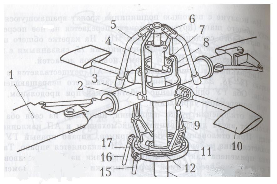

Доремидонт, ваша втулка нерабочая. У Хиллера циклический шаг обеспечивается тягами от серволопаток, а у вас серволопатки только закручивают торсион. Который имеет на кручение небольшую жесткость (во всяком случае должен). Поэтому у Хиллера 2 ряда тяг. Работа вашей втулки будет выглядеть как болтание оси серволопаток относительно малоподвижных лопастей, хотя общий шаг регулироваться будет. Посмотрите оригинал http://www.freepatentsonline.com/2481750.pdf

Что же о работоспособности обсуждаемой втулки - не торопитесь.
Попробуйте повторить ход Ваших рассуждений еще раз.

...Работа вашей втулки будет выглядеть как болтание оси серволопаток относительно малоподвижных лопастей, хотя общий шаг...
- не факт...
это будет завис. от соотношения момента трения в универс. шарнире относит. продольной оси лопасти, и момента сопротивления торсиона на кручение... интуитивно предполагаю, что торсион будет жестче... но тоже не факт...
факт другой
система Хиллера, как БУСТЕР, может иметь положительную обратную связь, т.е. иметь тенденцию к "раскачке"...
в то же время система Белла есть явный ДЕМПФЕР, что более подходит для малоопытного пилота и опытного вертолета... 🙂

Система Хилер обладает значительным аэродинамическим демпфированием серволопаток. Кроме того, они до известной степени являются гироскопом, так что Ваши опасения, несколько, завышены. Нельзя забывать, что в нормальном полете грубая работа ручкой управления «от борта до борта», когда втулка бьет по упорам используется крайне редко, а проще говоря, нежелательна. Предельные угловые отклонения рассматривают как гипотетический случай, с точки зрения гарантированного не выхода из строя всей системы. Если обратиться к авиационным справочникам Джейн, то можно заметить, что масса самодельщиков повторяла эту конструкцию в разных вариантах в период 50-х годов. Были и такие, которые не имели управления общим шагом вообще (для простоты), используя систему только для управления циклическим шагом. Изменение высоты полета достигалось оборотами двигателя.

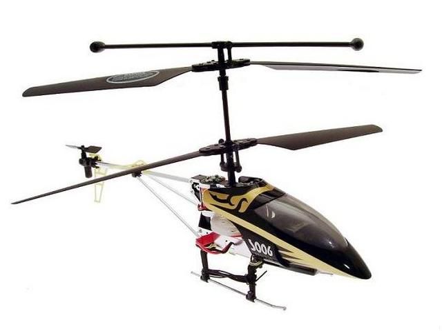

В модельном исполнении (я имею ввиду те игрушки, которые появились в продаже в последнее время) система с гиростабилизирующим стержнем  выглядит предельно просто, т.к.  связана исключительно с функцией обеспечения устойчивости (см. картинку). Для  обеспечения продольного управления применяется хвостовой винт с отдельным мотором.
Как вы понимаете, для натурного вертолета такая система мало подходит.
О недостатках и преимуществах «соосников» споры не утихают по сей день. К преимуществам этой схемы можно отнести отсутствие перекрестных связей в управлении.
Т.е. если на одновинтовом вертолете «дал шаг, дай и ногу» и т.д., то на соосном этого нет.
К недостаткам сосной схемы (в свете повторения самодельщиками) можно отнести более сложную конструкцию.
Ваши «крепкие» посадки на RC скорее происходили оттого, что Вы не осознанно (не удивительно, нервная нагрузка приличная) резко бросали О.Ш. в некоторые моменты полета. Тоже самое происходило бы и на одновинтовой игрушке. Т.е инстинктивно нарушалось правило: как плавно дал шаг на взлете, также плавно и постепенно убирай на снижении, переходя к зависанию у земли.
И Вы не торопитесь.
Торсионы на Вашем проекте выполняют еще и функцию горизонтальных шарниров.
Получается как на втулке представленной ув.@ mechanic
Продумайте, нужны ли они там?
А может эти лишние шарниры и обуславливают некорректную работу втулки?
Во всяком случае  чертежах и картинках вертолетов и моделей Я их не видел.
Либо качалка-Белл, Фурия,
Либо индивидуальные Г.Ш.- Артемчук, Робинсон.
Либо карданный подвес втулки-Хиллер, большинство моделей.
