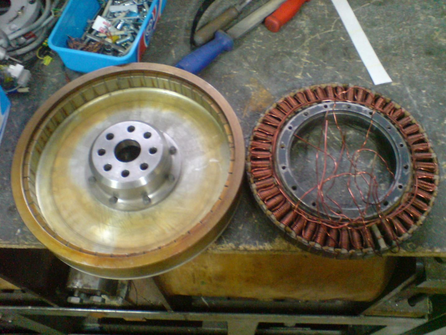

подшипники под нагрузку взяты.  Примерно на китайца похоже.  Позже выложу фото.

Дааа, и указанные 15 кВт это номинал(долговременно) или кратковременно, в перегрузе?
Как я понимаю генераторный режим предусмотрен(для рекуперации)?
По применению. номинал. рекуперация и торможение рекуперацией заложены в софт контроллера.

Вобщем то на одном конструктиве делается несколько моторов, отличия в намотке и прошивке мозгов. Под обороты 2000 - надо будет делать другой контроллер, на базе имеющегося. Точные характеристики - думаю за июнь будут сняты, тогда и по ценнику станет ясно. пока получается около 25-30р. Как будет получено добро от автора разработки - выдам всю имеющуюся инфу. Сейчас есть рабочие прототипы, часть накатывает статистику и готовится производство. По мере возможностей - буду информировать по данному мотору.
Поговорил с конструктором. 20 кВт реально получить на время около минуты. При текущем теплоотводе. Если увеличить - то и дольше. Главная прблема это аккумы с большой отдачей. тут или сознательно их гробить или бОльший вес. Нужен блок с низким внутренним сопротивлением. Прикинули - если брать современные полимерки и не сильно их гробить - реально получить 10-12 кВт номинала и пик 20кВт  секунд на 40-50 при весе всей установки около 20 кг.  Вобщем на текущем уровне разития - мне кажется что реальная ниша, где электрички могут быть уже актуальны - мотопланеры. Два комплекта батарей, один на борту, другой на неспешом заряде. Вопрос к спецам - оцените потребную энергетику, время работы и допустимый вес. Мне кажтся тут может что получится путного.
