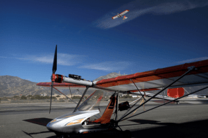

Новость как то мимо прошла. http://www.computerra.ru/78043/elektrosamolyot-kotoryiy-stoit-menshe-srednego-avtomobilya-skoro-postupit-v-prodazhu/?utm_crossss=Article&utm_crossss_header=%D0%9E%D0%B1%D1%80%D0%B0%D1%82%D0%B8%D1%82%D0%B5%20%D0%B2%D0%BD%D0%B8%D0%BC%D0%B0%D0%BD%D0%B8%D0%B5%20%D0%BD%D0%B0:
"eSpyder,  цена его составляет $39 900. Самолёт способен лететь на одном заряде аккумулятора около полутора часов.
Аппарат весит не много — всего 185 кг, длина его от носа до хвоста — около 6 метров, а размах крыльев — 10 метров. Для того чтобы лететь на нём в течение полутора часов, придётся соблюдать скорость не выше 61 км/ч. Максимальная скорость самолёта составляет 110 км/ч, но тогда время нахождения аппарата в воздухе снизится до часа. Он оборудован мотором Yuntec мощностью 32 л. с. и аккумулятором ёмкостью 13 кВт•ч, перезаряжающимся за два–три часа."
Уже продают готовым или китом.
    24,2 КБ · Просмотры: 141
