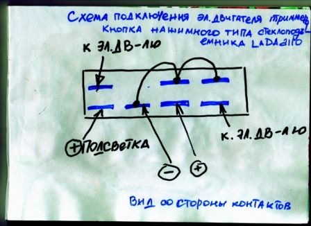

Ребят ...   Как правильно подключать электромотор (щёточный)...
    Может у кого есть схема ?...    Простая и из доступных материалов...
    ...Так чтоб в кабинке выключателем раз...  и убрались !..
    ...А потом раз ...   И вышли !..

Схема подключения кнопки нажимного типа стекло-подъемника ВАЗ 2110,  меняет полярность на выводах подключенных к эл. двигателю

     ...Вот-вот...   Это как раз что надо НО...
      Как узнать что оно убрано...    Как-то надо концевики цеплять (кнопки отключения)   ...да ещё совмещать потом с изменением полярности...

Без концевика крайнего положения (выпущено убрано), он же сигнализатор положения не обойтись. В стеклоподъемниках японок такового нет, там в самом редукторе биметаллический предохранитель многоразового действия, срабатывающий при упоре, причем не важно во что уперлось стекло в рамку, льдинку, палец или шею. Водительское стекло управляется кнопкой с доп. режимом АВТОМАТ, когда кнопку сильнее продавливаешь до щелчка и отпускаешь- стекло идет при этом до соответствующего упора, микросхема там с релюшкой, но все равно упор ловится предохранителем. Для управления шасси схема не лепится никак.
Ну почему никак , ставятся концевики и это обязательно , они останавливают эл. мотор в крайнем положении при выпуске и уборке , а дублируют простой электроникой , при увеличении максимально допустимого значения по току

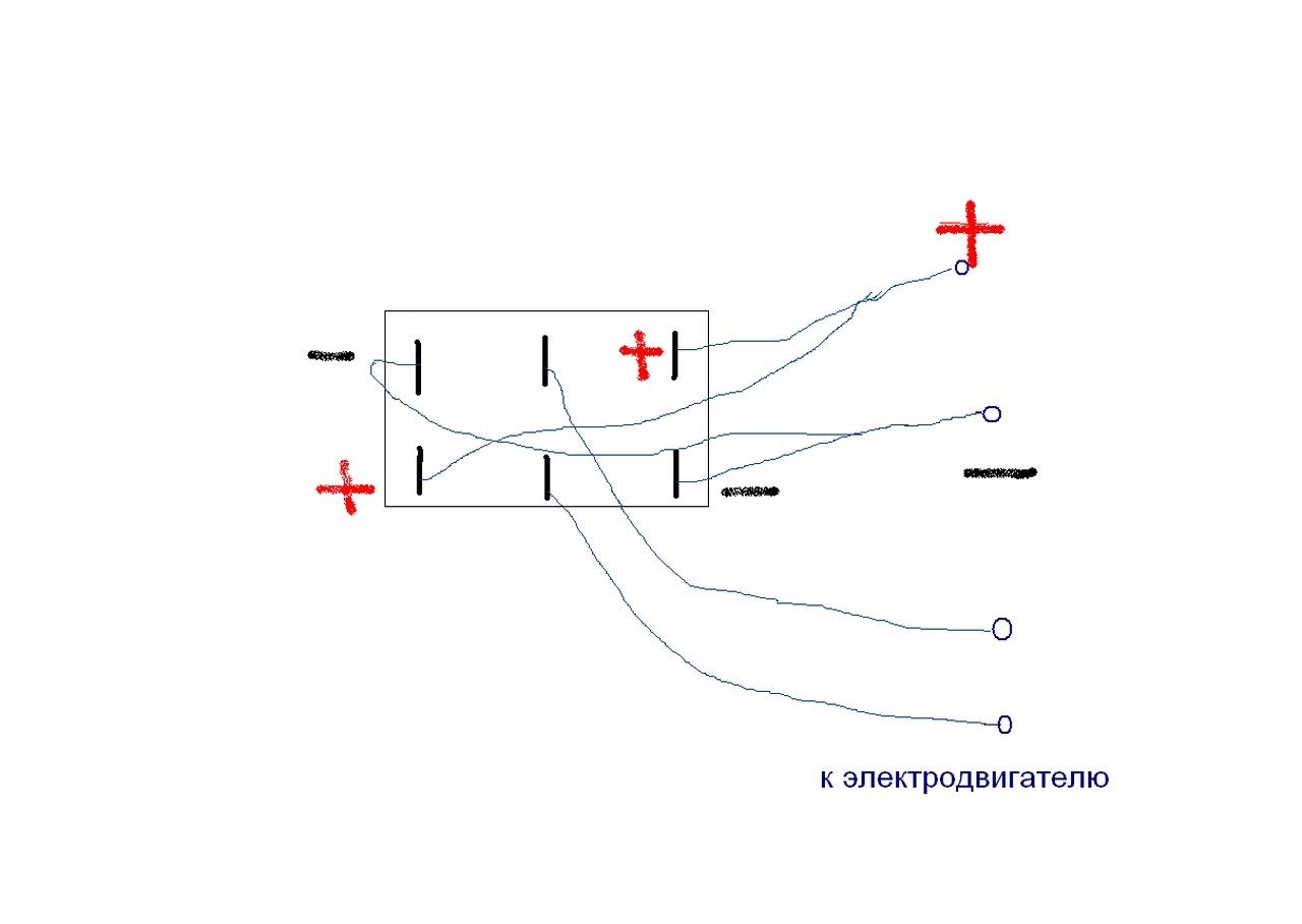

Руслан ,обратите внимание так же на кнопку поднятия ,опускания антенны от Волги 24-31 .В своё время подключал через него стеклоподъёмники ,очень просто делается .
...Я правильно понял ?..   Эта кнопка обычная (мне кажется) НО свойства её такие - что при нажатии полярность меняется ...  А при отпускании тоже меняется но остаётся включённой ???...               (то-есть в этом случае я ни.....чего не понял - как это подключить)
