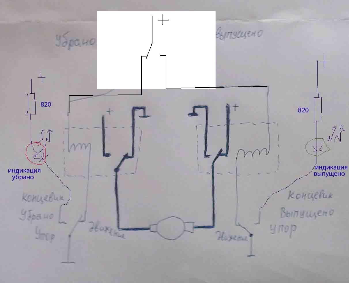

Электропривод уборки шасси (как подключать ???...)

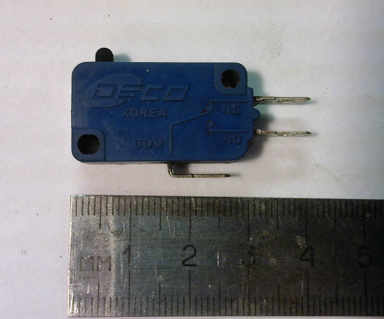

На мой взгляд для топикстартера схемы 41, 48 постов, хоть и понятны, как он утверждает, но дойдет до монтажа и посыпятся вопросы какая распиновка у реле, как определить полярность светодиодов и т.д. Концевик как подключать тоже объяснять будем.
Думаю не надо его заморачивать высшими материями.

...не ребята - простейшее я понял...
   Как светодиоды подключают - знают уже дети на мопедках и велосипедах...   Так что вопросов нет (ещё раз спасибо (вопрос не горел но время вы мне сэкономили))...
Думаю, так тоже можно сделать.
