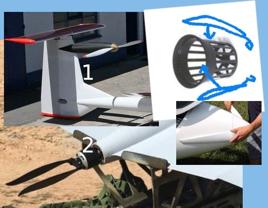

Прятки винта. Интересно, может ли эта хвостовая полость раскрыться и качественно принять воздушный винт, заслонка цельная поворотная, проход-закрытие, проёмы по числу лопастей (1). (2) Или достаточно добавить обтекатель такой вот свисающей лёгкой истории.
В другой теме про винт в носу планера рассказывали. Неудачная конструкция получилась. Были проблемы именно со складыванием.
Наверное самое простое и удобное для самодельщикам, и установка толкающего винта и складывание по потоку (2).
Вот кстати почему в варианте (1) тянущий винт, можно же было в верху киля толкающий поставить
