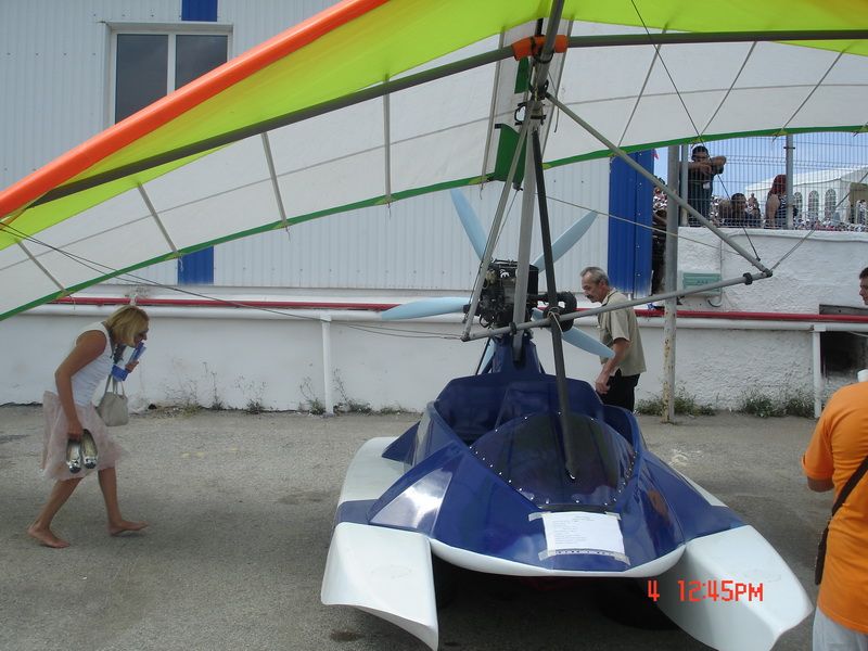

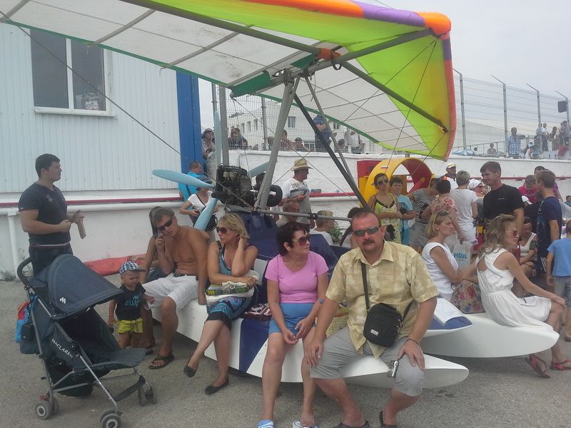

Приближается сезон полетов с воды и любая поплавковая тема становится актуальной. В плане гидродельталетов, их совершенствования, с каждым годом происходят новые подвижки. И, кто в теме, хотелось, чтобы желающие поделились, что нового произошло за последние годы в гидрополетах? Любые совершенствования гидро платформы дельталета сейчас интересны и своевременны для обсуждения.
Mikarakovar, можно по-подробнее об этой гидроплатформе катамаранного типа? Особенно о форме поплавков? Какие преимущества и если есть, недостатки? Как такая гидроплатформа ведет себя в воздухе, на разворотах, как воздействует на узел подвески? Насколько чувствительна такая форма гидроплатформы к посадке с боковыми ветрами? Продольная ее устойчивость на взлете, на посадке? Пределы высоты волн, а в общем ограничения? Какой ее взлетный вес и двигатель и т. д. по возможности, все интересно?
Геленджик 2014 . Проверка на прочность.
    92,2 КБ · Просмотры: 159
Проверяют на прочность днище поплавков. Для этого берут в руки биту и бьют ею по днищу изо всех сил.
Все верно, если проверяем способность днища выдерживать динамические нагрузки. А, на снимке образный пример проверки статической прочности корпуса гидроплатформы.

Конструкция же поплавков не очень аэродинамична и больше похожа на две длинные коробки без претензий на эстетичность. Но, функционально свою роль выполняют. Еще очень мал просвет при взлете и посадке на твердую поверхность между днищем поплавков и колесами шасси. Маленькие колесики на реданах (по-видимому, пластмассовые), больше для поддержки "штанов". Посадку на твердую поверхность надо производить по возможности ювелирно.
Гидроплатформа типа "летающей лодки" на суше обладает теми же способностями. При посадке на воду очень боится посадки со скольжением. Большая нижняя смачивающая  поверхность днища лодки при посадке с боковым ветром встречает мощное гидросопротивление. И, если посадка производится не в линии встречного ветра, в момент приземления боком, большое сопротивление о воду, так называемый, "затык", как правило, опрокидывает аппарат, за счет инерционных сил, в целом. На Ютубе много подобных роликов.
Да, эта конструкция уже несколько раньше рассматривалась. Механизм уборки, выпуска тот же и вроде удачный. Шасси надо бы несколько в конструкции повыше, мал просвет под поплавками при взлете и на посадке на сушу. Поплавки больше на длинные ящики прямоугольные похожи.

Мне пришлось работать с воды на Азовском море. Как только ветер поворачивал с берега, летать становилось не только не приятно, но и опасно. Телегу задирало так, что трапецию прижимало к груди, появлялась опасность срыва. Виной всему было большое защитное полотно между поплавками.
