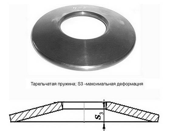

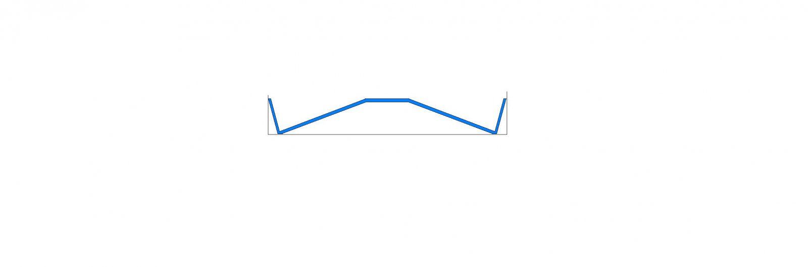

Вот например что это такое у меня на рисунке? А это примерно профиль тарельчатой пружинки с обтюрацией по краю. Такие пружинки легко собираются в стопки и опорным конусом можно ограничить их ход. Соответсвенно, получается пергрузочная выносливость, необходимая в случае детонации. Можно конечно пружинки не напрямую выводить в цилиндр, а через шток. И на штоке делать обтюрацию в виде стаканчика.

...профиль тарельчатой пружинки с обтюрацией по краю. Такие пружинки легко собираются в стопки и опорным конусом можно ограничить их ход. Соответсвенно, получается пергрузочная выносливость, необходимая в случае детонации...
Интересно, как Ваши "пружинки" защитят от прогара днище поршня, или вкладыши от расплющивания? Список можно продолжить.
Тогда как решения западной промышленности, типа ЭБУ с датчиком детонации, в зародыше пресекают эту самую детонацию, защищая весь двигатель целиком.
На самом деле ни там ни там нет противоречий. Я вот в свое время интересовался этой темой, оказалось что изобретатели напридумывали много интересного в плане снижения "расплющивания" вкладышей. В патентной литературе большое количество примеров установки в поршне различного рода пружин. Их роль смягчить и растянуть нагрузку на вкладыши. Эти решения в основном не нашли место в поршневой группе, потому что изначально существенно утяжеляют массу поршня.
А вот как раз тарельчатая пружина, обладая минимальной массой, способна демпфировать скачки давления идущие от камеры сгорания. Она выдерживает нагрузку в десятки тонн, при собственной массе в 100-200 грамм..

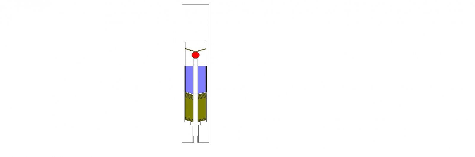

И да, пружинки это детали датчика. Они не должны что-то демпфировать. Они должны выдавать сигнал.

Вот. Зелёным стопка тарельчатых пружин, лиловым подпорный конус на резьбе. Красным кругом условно обозначен тензодатчик с пружиной за ним. То есть, шток с опорой на стопку пружин, выдаёт смещение, оно преобразуется в давление на тензодатчик. На конце штока стаканчик для обтюрации, этим концом он выходит в цилиндр.
Я не уверен в количестве необходимых пружинок, но это поддаётся расчёту.

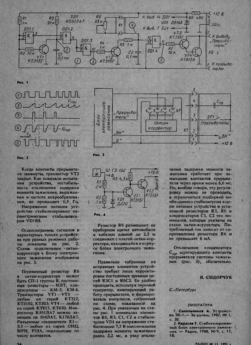

Ибадуллаев вродь на слух регулировал момент зажигания , поэтому важна электронна голова ! Вот такую схему вроде применял .
На слух детонация вроде как звон. В любом случае, эта электроника работает от датчика угла поворота коленвала, который может быть нестабилен. То есть, прежде повышать стабильность показаний датчика. А требования к нему будут повышенные.
