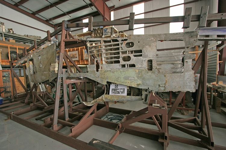

На стапеле сохранившиеся кусочки крыла:

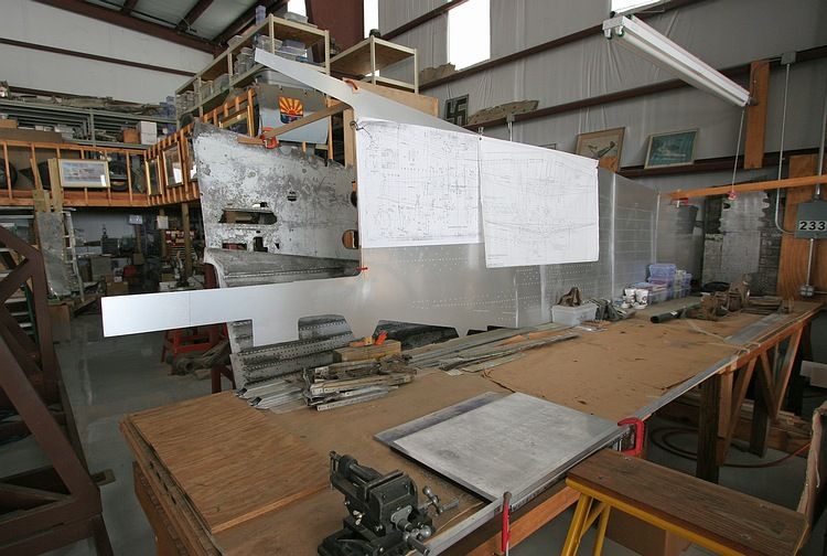

А здесь изготавливаются новые детали:

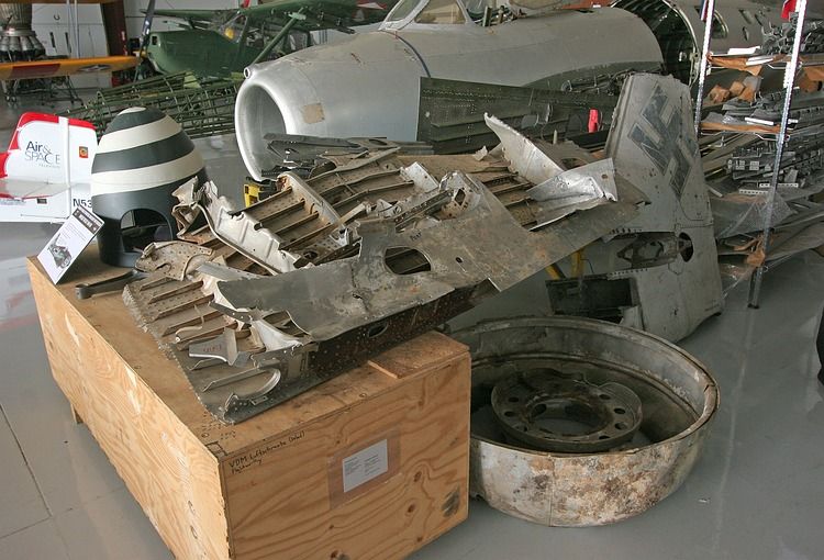

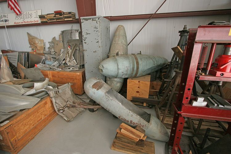

Подвесные баки и кок винта:

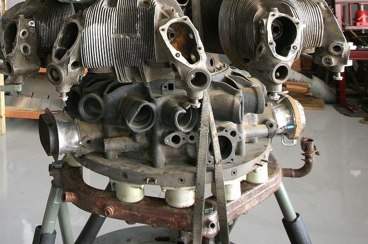

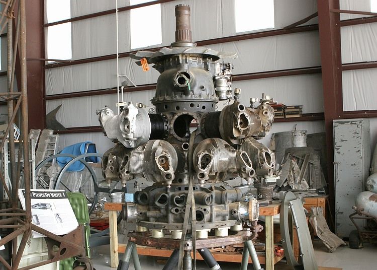

А это, судя по всему, осталось от предыдущего проекта, - мотор БМВ, оцените литой коллектор:
