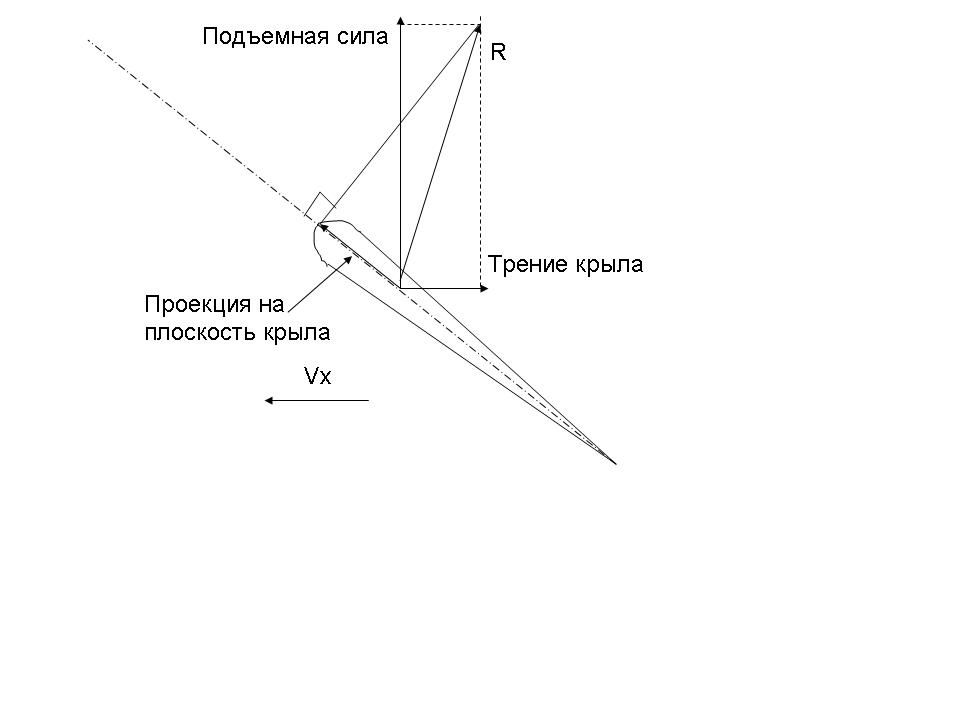

Вектор полной аэродинамической силы при определённых углах атаки, даёт проекцию на ось ОХ связаной системы координат (а проще на плоскость хорд) направленную вперёд. 😱 Правда проекция на ось ОХа скоростной системы координат,направлена назад(сопротивление).

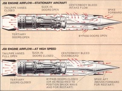

Ну почему. Самому не верится, но читал, что на СР-71 на очень больших скоростях 51% тяги развивался воздухозабоником (центральным телом), за счет разности давлений перед ним и за. Ну правда на этих скоростях, до которых еще надо раскочегарить,  аэродинамика своеобразная. Хотя общие законы те же.
ну как я понял, результирующая всё равно назад вверх направленна, так что есле спроецировать на ось полета самолета "тяги" не будет, но есле на плоскость крыла, то будет как токавая "тяга" которая будет ломать крыло, на планерах этот эффект очень сильный, т.к. крылья длинные, а нам боятся нечего, сила копеешная, но посчитать её всетаки желательно, т.к. при перегрузке 6(расчетная) цыфры будут другие.
извиняюсь за рисунок, нет ничего под рукой.

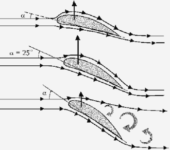

Странно. Мне всегда казалось, что профессиональные конструктора должны подобные картинки знать, находить или рисовать на раз-два.

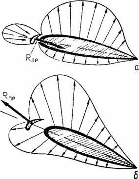

Дело в том,что раскладка сил в сечении носовой части капота примерно такая,как нарисовал magnum380,только
профиль носовой части капота имеет отрицательный угол атаки с вектором воздушной скорости самолёта,и положительный угол атаки с вектором МЕСТНОЙ воздушной скорости. (Воздушный поток меняет направление при обтекании капота) Поэтому получаетсячто проекция вектора полной аэродинамической силы на обечайке капота,на ось самолёта,направлена вперёд.

Вот эта тяга,и даёт это уменьшение!Носовая часть капота тянет вперёд,остальной весь фюзеляж-назад.И он сильнее! 😀
На SR-71 стоит JT-11D-20B. Имеет сопло эжекторного типа с подсосом воздуха из внешнего потока.  Эжекторы и строение воздухозаборника и МОТОГОНДОЛЫ создают дополнительную тягу в полете с большими числами М (величина "прибавки" составляет на скорости М=2,2 - 14% и 13% соответственно, на скорости М=3,2 - 28,4% и 54% суммарной тяги силовой установки). На ТРД остаются остальные проценты.
Это в принципе прямоточка. Дополнительная тяга за счет дополнительного воздуха: скорость истекающей струи из ТРД больше чем скорость потока омываюшего мотогондолу, вот и он и всасывается внутрь дополнительный воздух для сгорания топлива. Причем втягивает и в районе сопла, и в районе водухозаборника. Обратите внимание на рисунок.
В этой схеме, при больших скоростях полета ТРД  - всего лишь устройство, индуцирующее воздушный поток и дающее лишь часть тяги.
