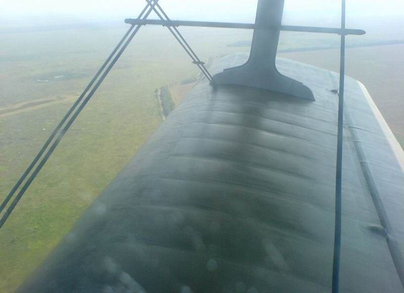

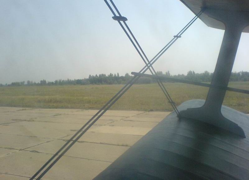

Крылья обшитые тканью, вне полета имеют провис  ткани. В полете же наоборот обшивка на верхней части  вспучивается, так как разрежение стремится оторвать ее от каркаса. Если лобик не имеет жесткой обшивки, то поток казалось бы должен вминать обшивку лобика в каркас, но он ее ВСПУЧИВАЕТ.  То есть лобик тянет вперед, но этому препятсвует остальная часть крыла.
На фото к сожалению обшивка лобика жесткая, но видно как ткань вспучивается в полете.
Совсем не обязательно. Вспучится или не вспучится зависит от того где расположены отверстия вентиляции внутреннего пространства крыла. Можно так организовать вентиляцию, что в полёте провис будет больше, чем на земле.
