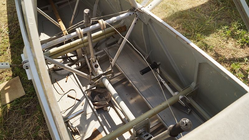

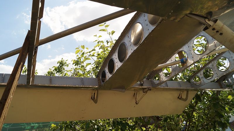

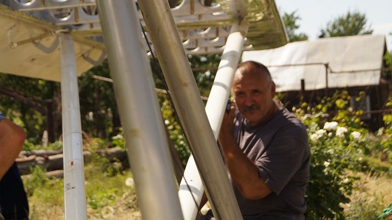

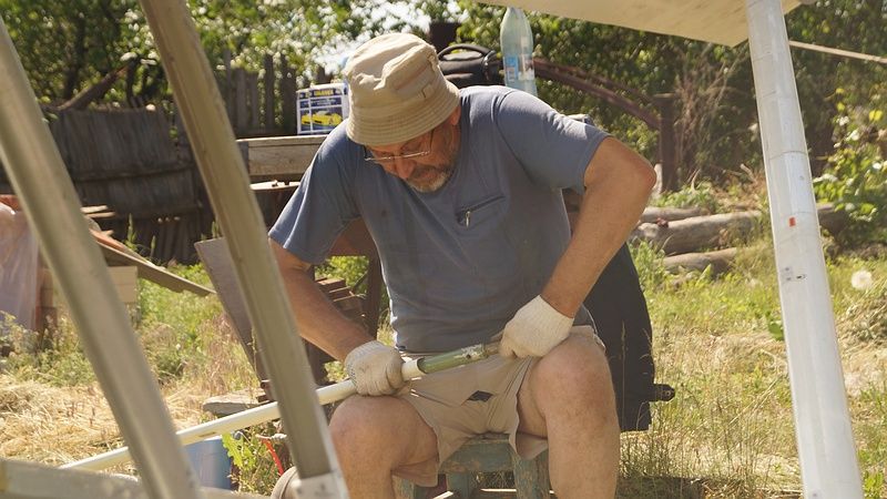

Доброго! На фото в подкос ставите кусок зеленой трубы (тяги?) с резьбовым стаканом. Не поясните, как на стакан нагрузка с подкоса передается?
Да, имелся стакан ф25 под ухо с резьбой м14х1,5, но коротковатый (только два отверстия для крепежа к подкосу, а третье поперёк). Подкос от Бекаса под ухо ф30 которое ставится на трёх нержавейных трубках. Этот зелёный коротыш, переходная трубка ф30х2,5. Позволяет крепить стакан и к ней и к подкосу в трёх точках и компенсировать разницу диаметров стакана и подкоса. Работало без нареканий. Но установка подкосов на один болт, с распорным втулками, не лучшее решение. Сейчас сделано по другому.

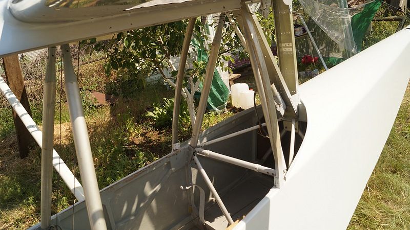

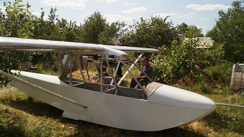

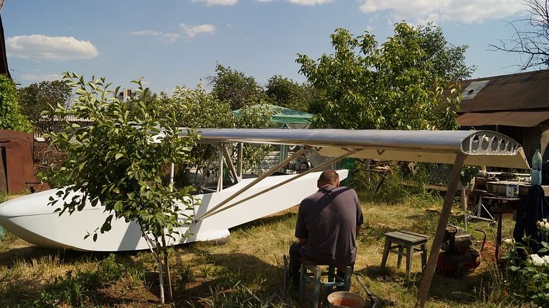

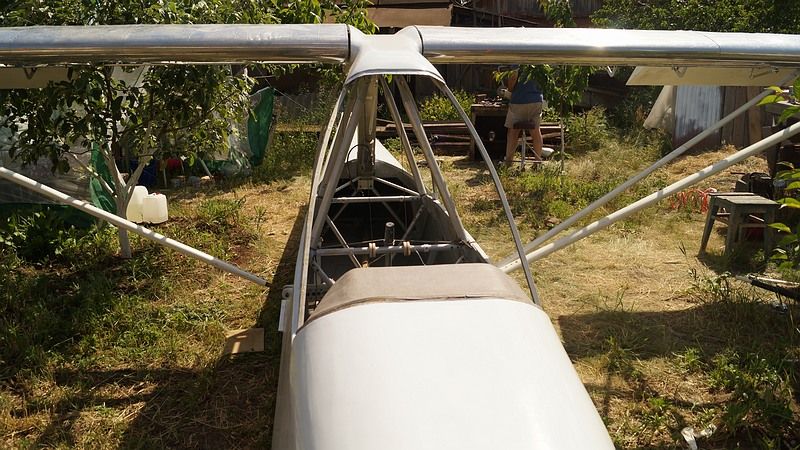

Да всё так. Только крайне медленно. Самолёт готов на 90%. Можно бы поднажать и вылететь в этом сезоне. Но в связи с непонятками где летать, как летать, нет никакого напора торопиться. Не пишу потому, что ничего принципиально нового нет. Всё то-же как и два предыдущих самолёта. В ближайшее время планирую сборку планера чтобы окончательно всё выверить до зашивки плоскостей тканью. Пофоткаю... Пара ссылок на видео в память о Бризе-2🙂
