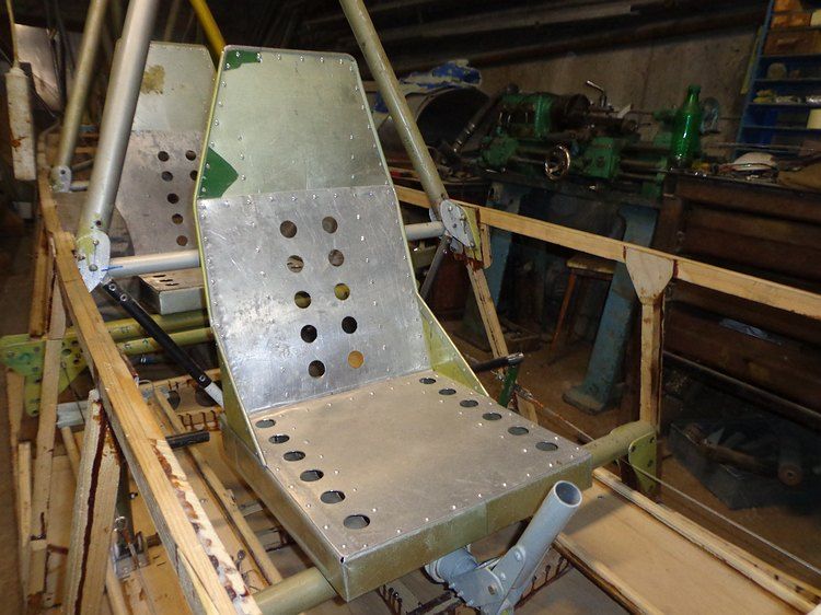

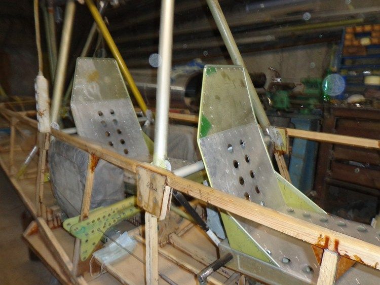

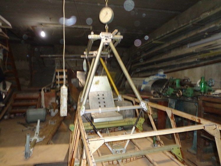

Вместо ковшей от вертолета на сидушки в разбор пошло кресло от мотолодки Обь???
Здорово придумано 😉
Сейчас продают очень лёгкие стеклопластиковые кресла,прочные и удобные.
Жаль снимки не блещут качеством.
Ничего не поделать. Лучше не получается. Но техническая сторона вроде понятна, а это главное.

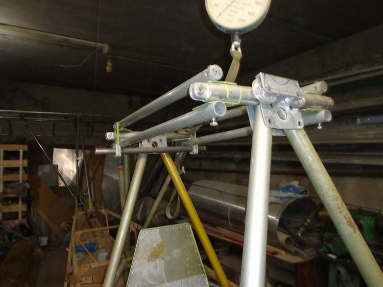

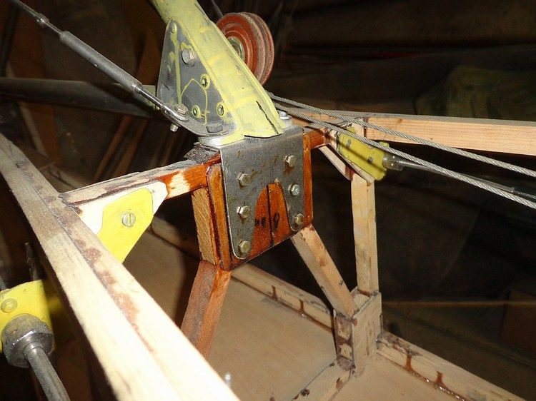

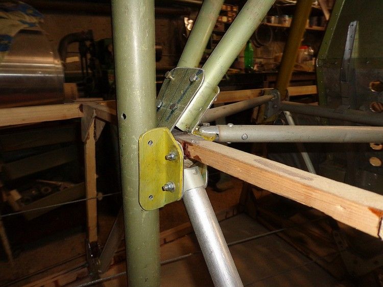

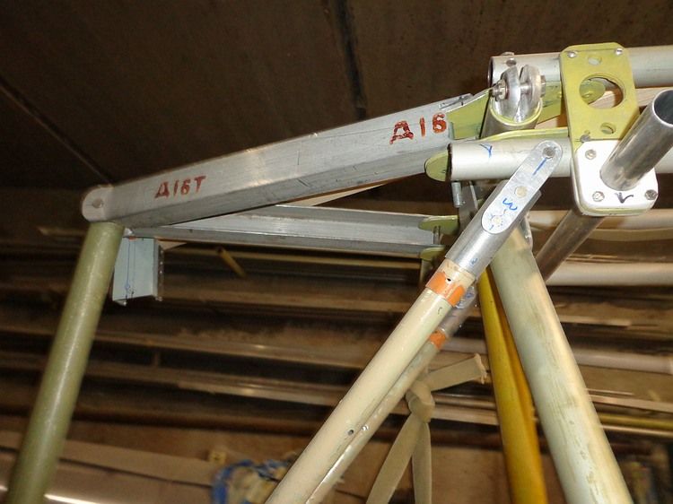

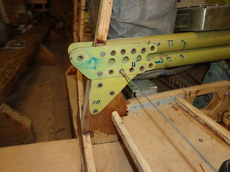

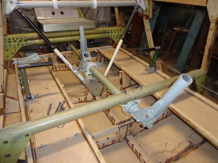

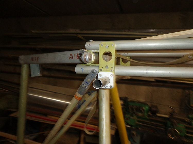

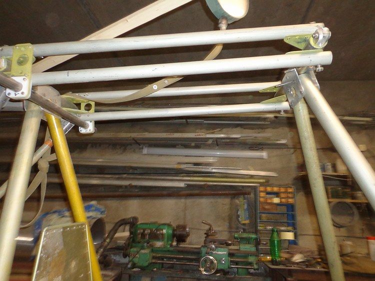

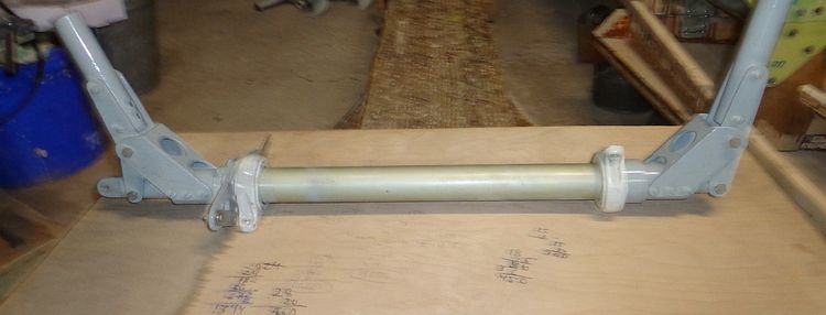

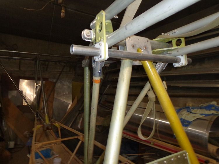

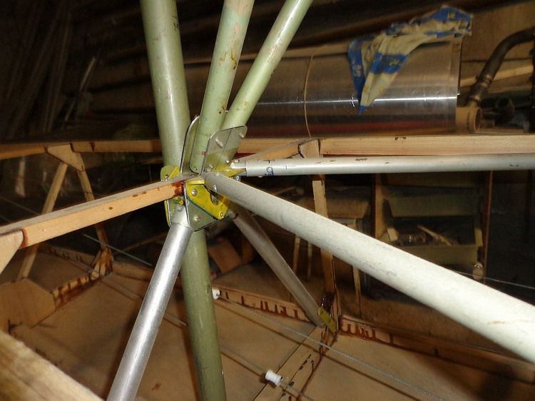

   Касаемо технической стороны: как уже писал конструкция, в целом, прежняя. Изменения коснулись центроплана, моторамы и некоторых мелочей. Центроплан собран из труб Д-16 ф40х2 и ф30х1.5. Моторама швеллер 45х40х3.5, стойка, труба ф40 и раскосы из трубы ф 25х1. Стойки центроплана труба ф40х1,5. На первых самолётах стойки соединялись с лодкой и центропланом через ШСы. Здесь никаких шарниров, всё жёстко. Моторама, в отличие от прежней плоской, теперь сплошные треугольники. Думаю к лучшему... Изменил крепление подкосов. Были уши на лодке под болт М12. На него нанизывались наконечники с ШСами  вставленные в подкосы. Помимо этого нужно ещё ставить распорные втулки между проушинами и ШСами. Сборка не особо-то удобная. Теперь запрессовал ШСы в проушины, а вилки будут на подкосах. Сборка значительно упростится... Поставил ролики тросов руля высоты непосредственно на киле в районе переднего крепления (фото есть). Раньше были внутри балки. Под них городился шпангоут, крепёж, лючок и связанное с этим неудобье. Теперь, вместо этого всего, один болт М7 и свободный доступ... Изменил проводку управления элеронами поскольку с прежней тоже есть свои неудобства при стыковке - расстыковке крыла... Одним словом стараюсь исправлять недочёты первых изделий по ходу дела.
   Были бы ковши от вертолёта не стал бы и заморачиваться лишними телодвижениями. Валялось в загашниках раскладное сиденье (без понятия от какой техники) с совершенно одинаковыми коробочками, что сиденье, что спинка. Вот из него и соорудил. Ничего получились удобные, крепкие и лёгкие.
