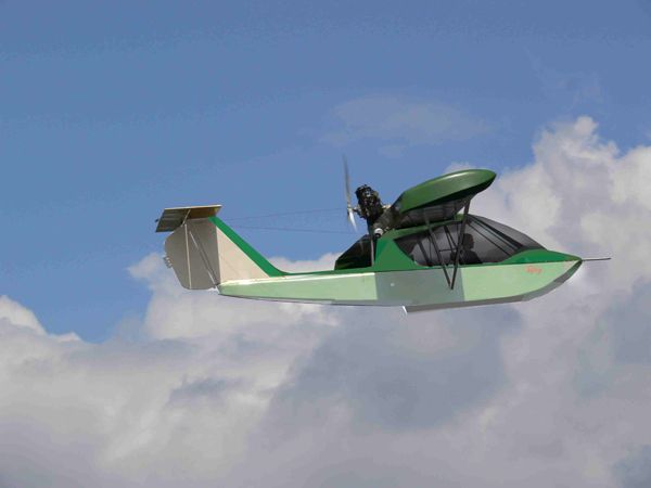

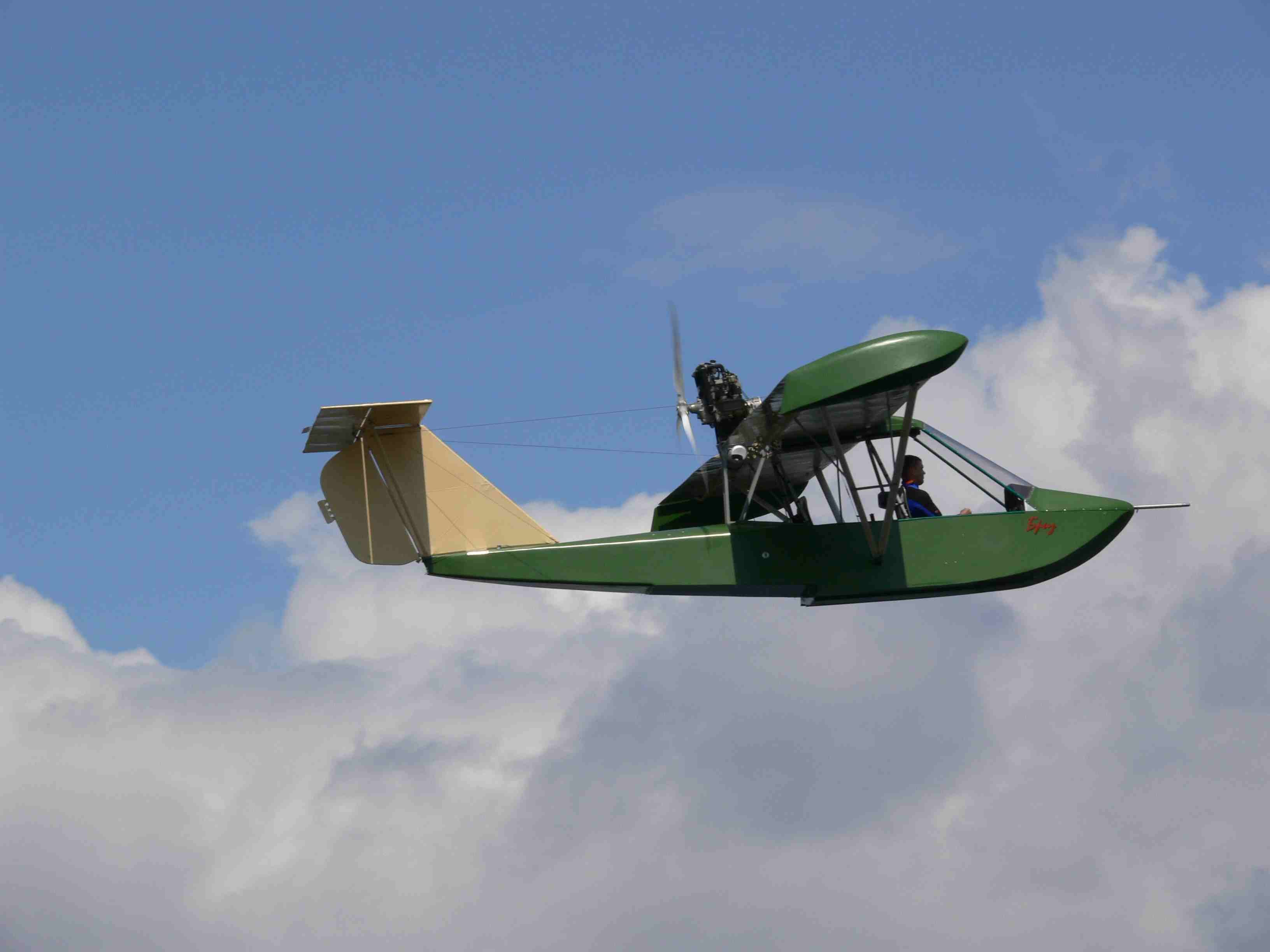

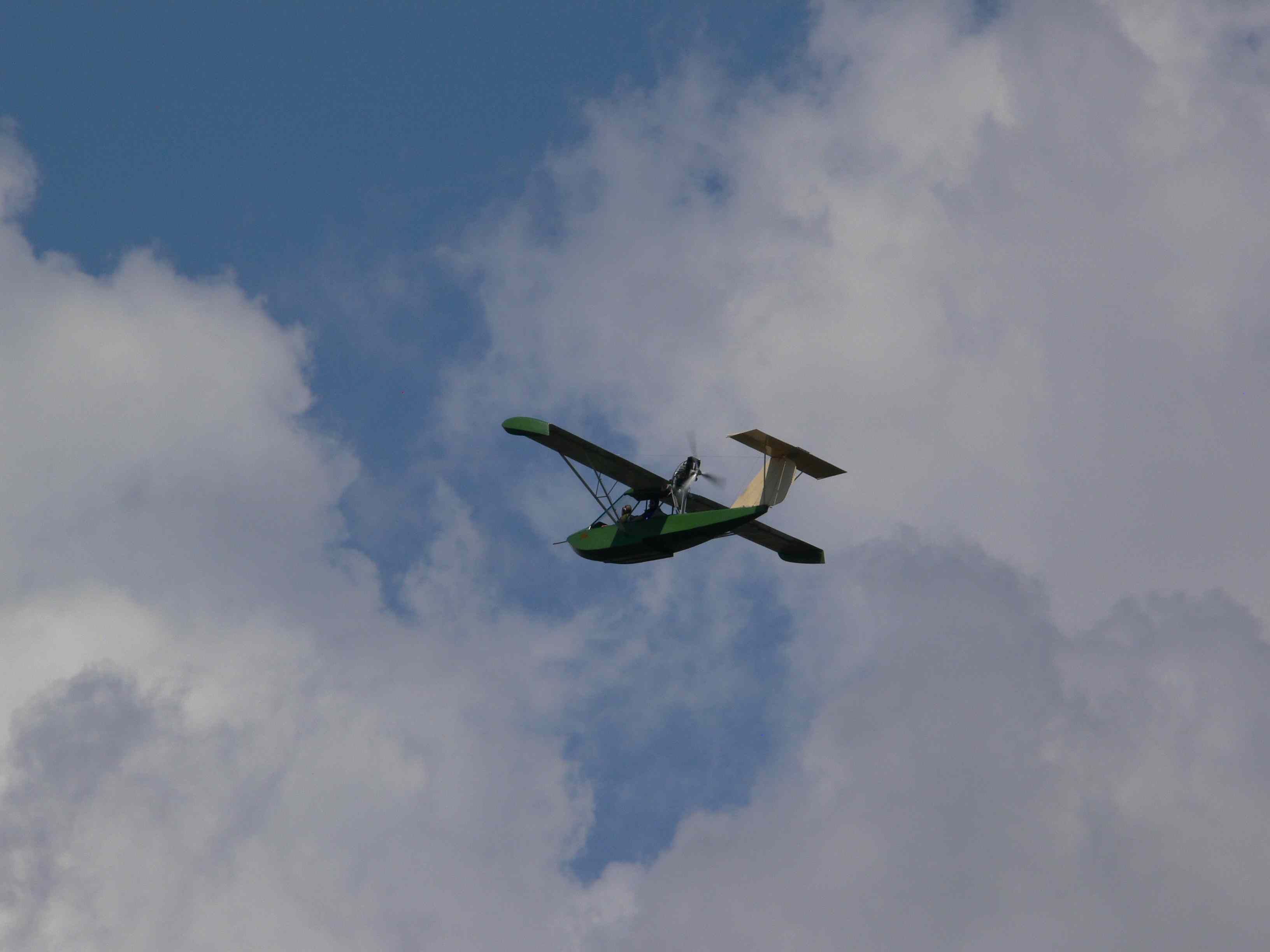

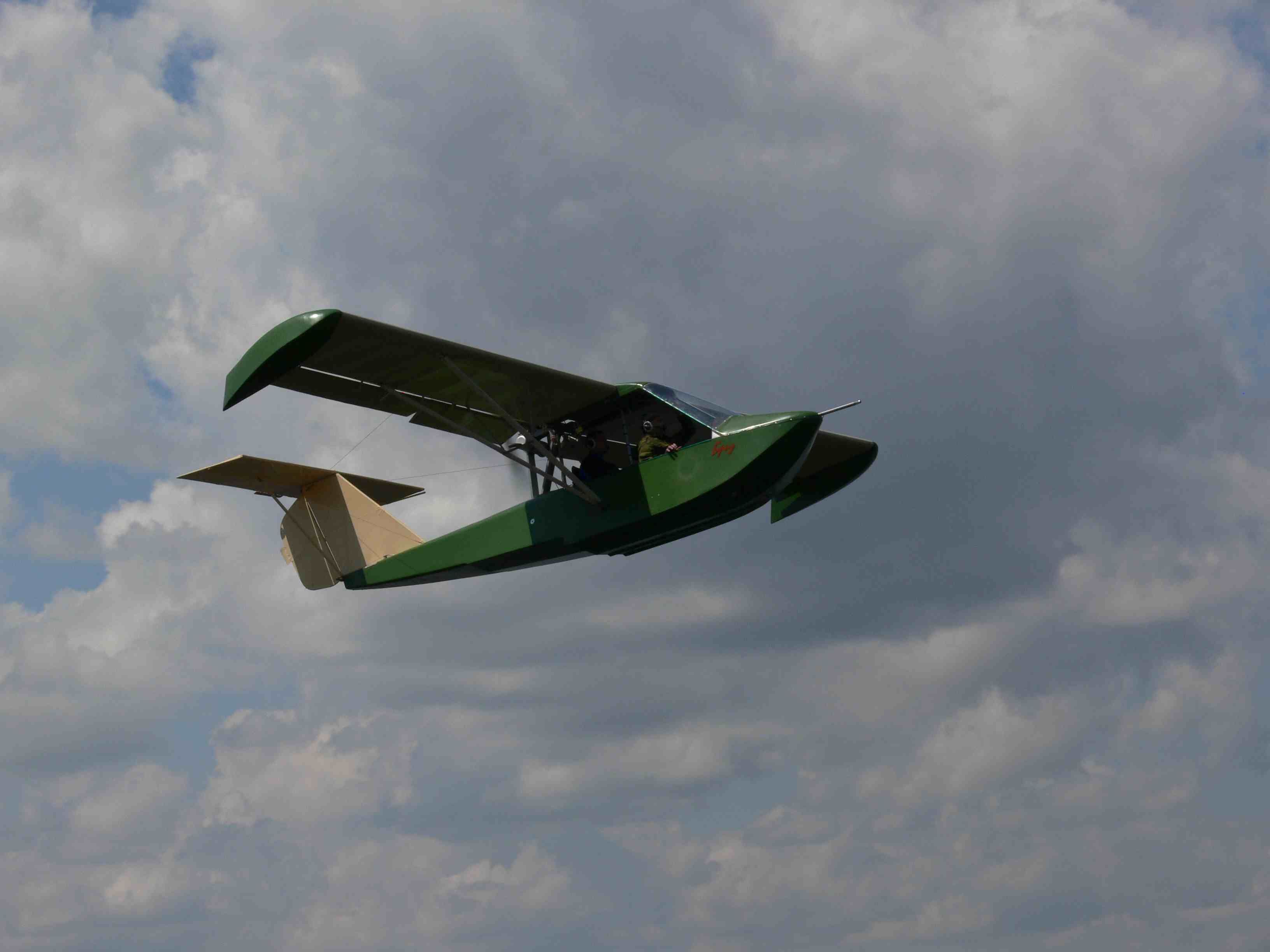

Не заглохла. Это временное затишье. 🙂. Пока летаем по мере возможности. Наблюдаем за конструкцией. Самолёт, в общем, оправдал ожидания. Даже более. Оказался весьма летучим (тьфу-тьфу). С гидродинамикой тоже порядок. Неприятности с брызгами устранили очень просто - отработали технику взлёта.  Главный (неустранимый) недостаток, низкое расположение хвостовой части лодки. При перетягивании ручки, на посадке, касание происходит хвостом одновременно с реданом. Приходится садиться на бОльших скоростях с закрылками во взлётном положении. Хотя особых неприятностей это не доставляет, но всё-же не радует. Вылезли конечно косяки. Куда ж без них. Но это не фатально. Пока так, коротко. Скоро закончим сезон, тогда уж будет подробный отчёт с цифрами и прочим. Чем богаты.

Несколько ракурсов с полётов:

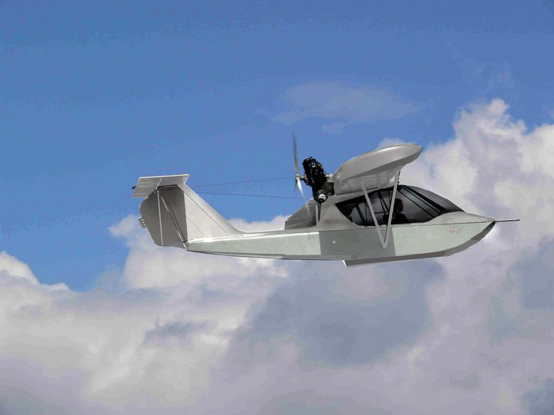

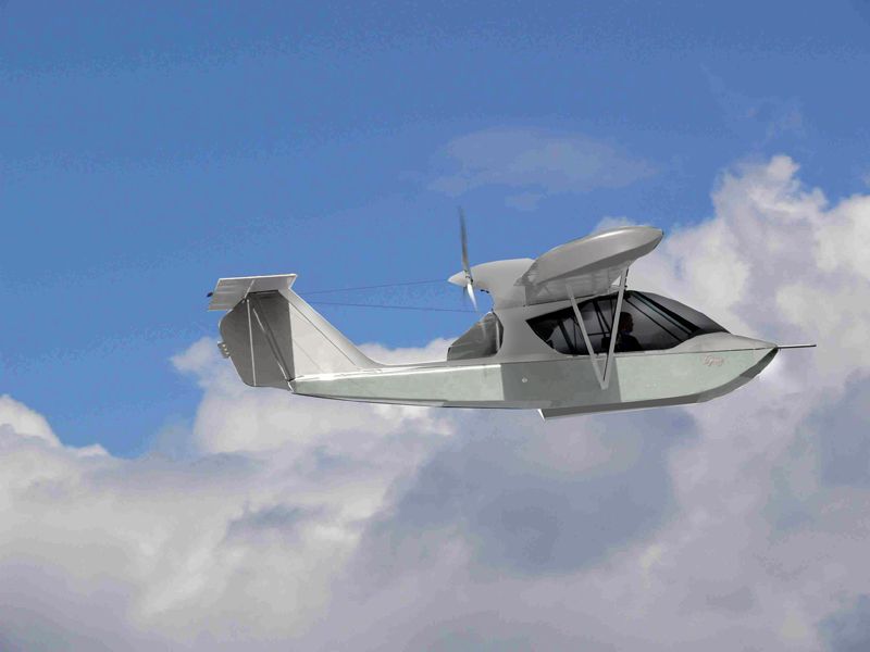

очень интересно каким будет второй экземпляр!, хотя бы фото процесса, если он уже начат, а пока немного решил побаловаться и сделал несколько эскизов, каким бы хотелось его увидеть 😉
Опаньки! Сам я, к сожалению, в компьютере рисовать не умею, а вам огромное спасибо. Именно так и должен выглядеть вариант с закрытой кабиной. Только, дутое лобовое стекло, на мой взгляд, не очень вписывается (хотя, дело вкуса), и усложняет изготовление. Ну, это если рассматривать самолёт как бюджетный.
Сильно отличаться не будет. Будет несколько дальше назад отнесён задний редан. Увеличена его килеватость, чтобы снизить нагрузку при касании. И задрана выше хвостовая балка, как, собственно, и нужно было делать сразу. Ну, и ещё по мелочам. Окраска, однозначно белая. Или очень светлая. Солнышко, однако, даёт о себе знать... Вы изобразили киль за одно с балкой. Красиво. Можно и так (хозяин барин). Но мы пока остановимся на прежнем варианте. Очень удобно и при транспортировке, и при хранении отстегнуть оперение. И опять же проще в изготовлении (кто про что, а я всё про бюджетность).
