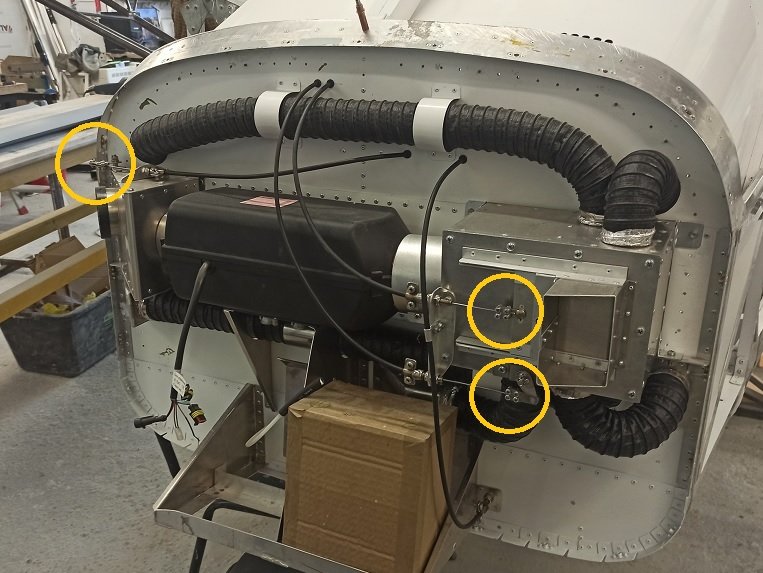

Ещё подумаем. Если достанем на месте 2мм дюраль, то сделаем, наверное, из него. Если нет, покрасим то что есть. По весу 3мм "алюкобонд" получился идентичным с дюралевым 1,5мм толщины, но существенно жёстче. Мы как-то уже применяли такую панель, держит вполне себе нормально, правда под винтами, да, слегка проминается если очень сильно затягивать.

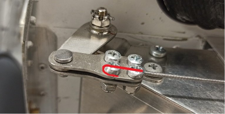

Обещанные фото. Две пластинки, между которых стянут стальной стержень. Всё держится только за счёт силы трения, но нагрузки там мизерные. Винты М4, контргайки с тефлоновой вставкой, резьбовой фиксатор, вот и вся опрессовка.
Спасибо! Отличный вариант, буду подумать у себя. Поскольку у вас в боудене гуляет не трос, а проволока, я бы дополнительно сделал крючок вокруг крайнего винта, точно не куда не денется.

Интересно было бы посмотреть что там внутри коробок, как заслонки устроены
Крючок конечно хорошо..но здесь преимущество -возможность подбирать требуемую длину лишь ослабляя винты, а если загибать каждый раз замучаешься. Это лично мое мнение.
Крючок то может и не касаться винта, это просто страховка, если поедет, то остановится уперевшись в винт.
