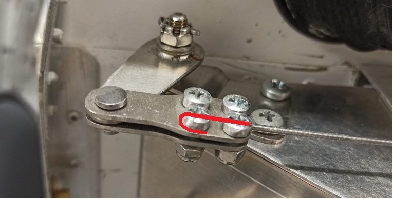

Заделка со временем от вибраций и маскла не выскочит? Если вокруг винта и хвостик обжать втулкой?
Если даже и выскочит, это не повлияет на безопасность полёта. Да и откуда там масло...
Обещанные фото. Две пластинки, между которых стянут стальной стержень. Всё держится только за счёт силы трения, но нагрузки там мизерные
Вибрации, разница в КЛТР, капилярные силы - легко ошибиться на несколько порядков, поэтому опытные конструкторы полагаются на чистое трение только в самом-самом последнем случае. Завернуть пруток вокруг оси и зафиксировать кончик - надёжнее на несколько порядков.
Спасибо! Отличный вариант, буду подумать у себя. Поскольку у вас в боудене гуляет не трос, а проволока, я бы дополнительно сделал крючок вокруг крайнего винта, точно не куда не денется.

Тут достаточно трёх винтиков.
достаточно и двух🙂

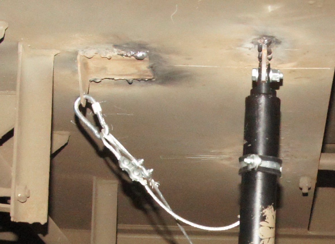

Напомнило. Делали как-то экспериментальную установку, и страховочные тросики фиксировали именно так.
