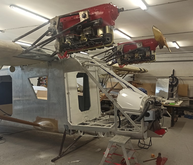

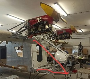

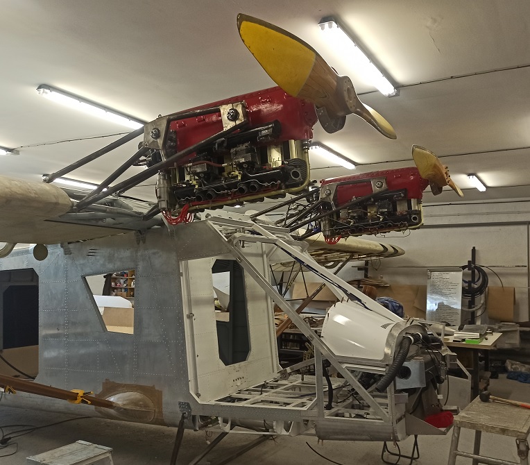

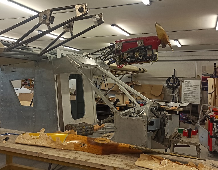

Наконец-то разобрали болван мотогондол, остались только рога торчать🙂

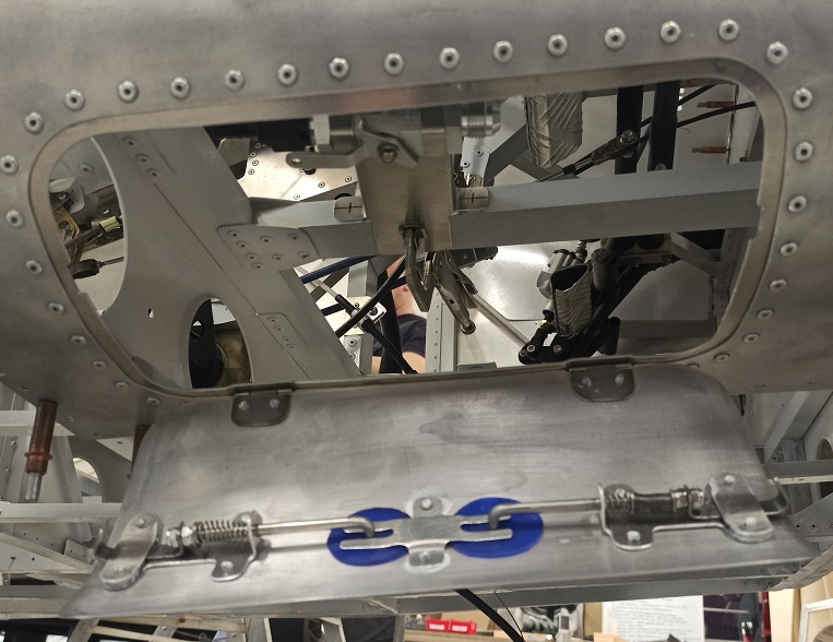

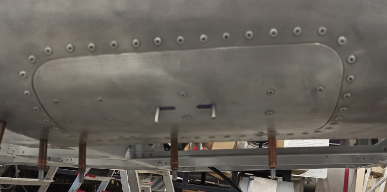

Попутно мутим всякие мутилки и мелочёвки, типа лючков и прочей ерунды)
Ну а кто-то делает важный вид, типа прохфесцор, обложившись бумажками с какими-то схемами😜

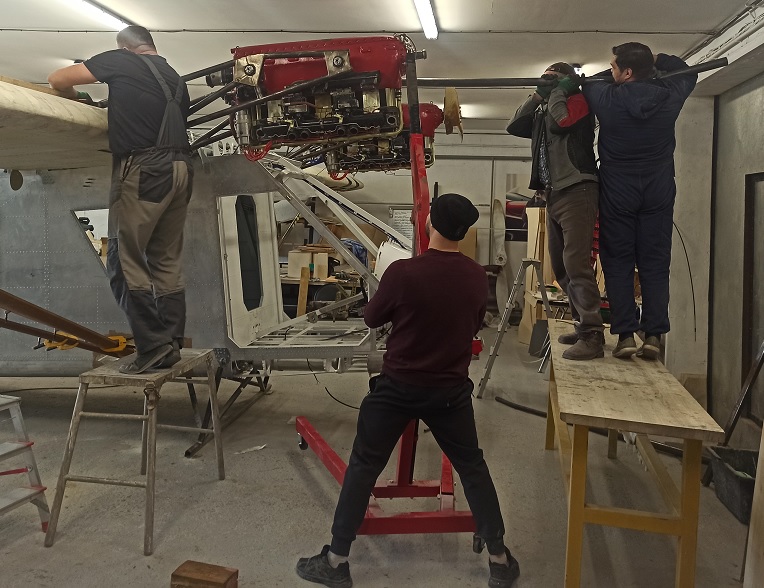

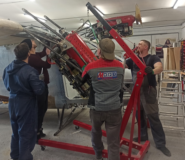

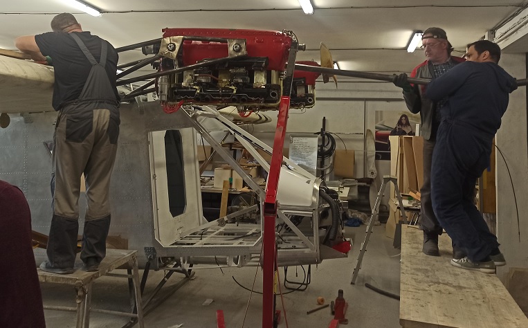

Однако "Гарик" не долго торчал пустым рогом. Операция "кооперация" и "мобилизация всех сил" входит в активную фазу
Пристрелка...
Иии рааазз, .... иии взяли..!!
Нааваалиись!

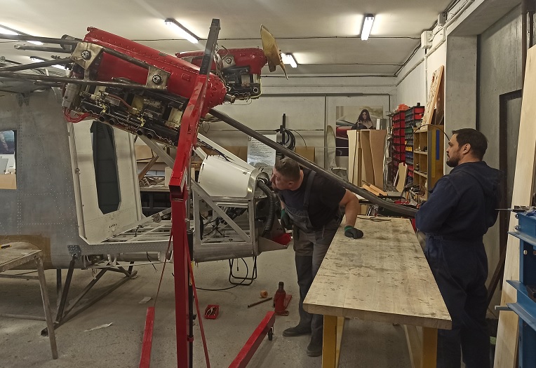

Вот и славненько. Спины поссыпались в штаны, но зато движок как там и был😝
И винт тоже🙂

Может усилить каркас кабины (стальным квадратом)- при капотировании кабина сложится.

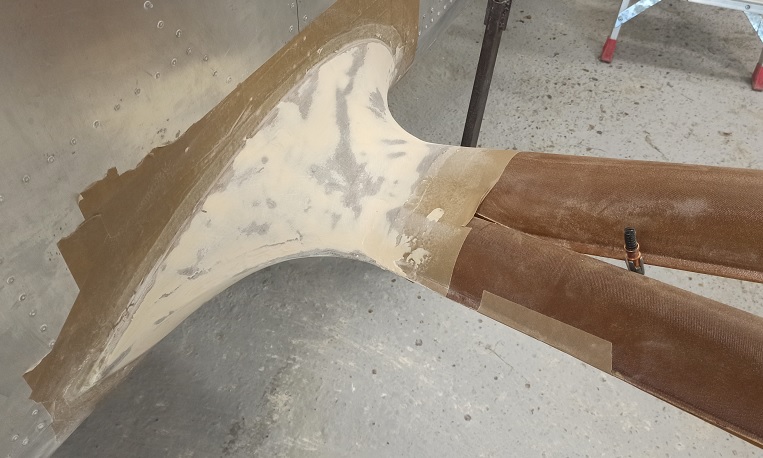

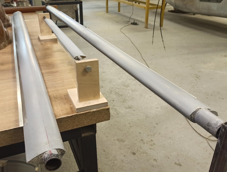

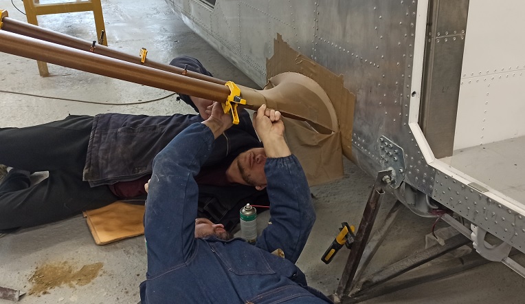

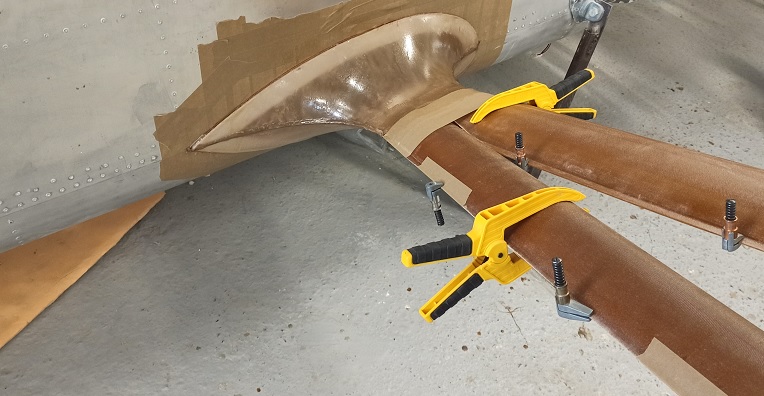

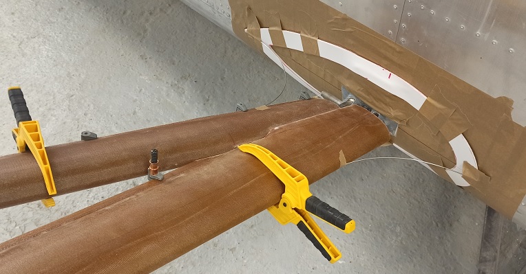

Обещанная вторая серия по обтекателям. Вот они, все "болванчики".

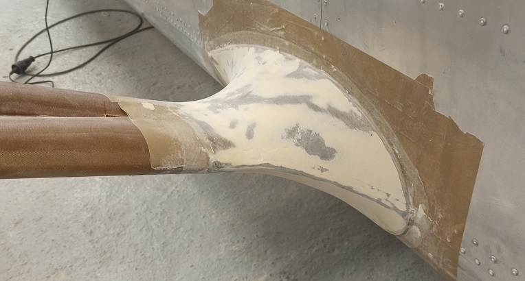

Стараемся не отставать от моды, мы же парни современные😝. Берём один чулёёкк...., потом второй чулёёкк....😁
И получаем почти что Фантомаса😜

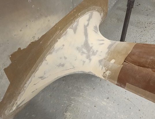

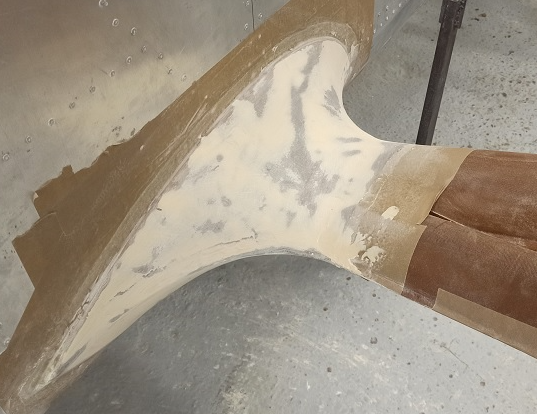

Форма конечно не идеальная, но с учётом трудозатрат, будем считать что "бонба". В угоду технологичности некоторыми моментами можно и поступиться.

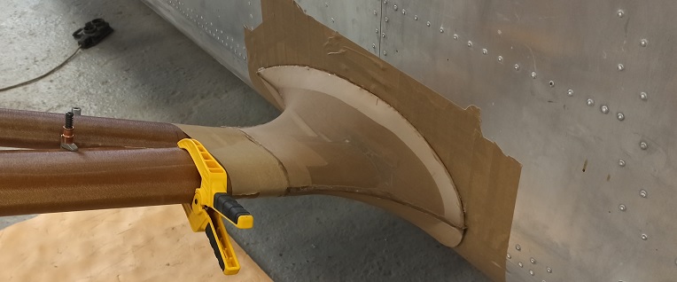

Вопрос знатокам. Наверняка, пропорции зализа отцы-основатели (Карман и далее) опробывали разные... Исключив из рассмотрения вопросы красоты (а и вправду, красиво!), удобства осмотра и обслуживания узла и т.п., подскажите разумные размеры (радиусы) аналогичного обтекателя для самолета со скоростью до 200 км/ч.? Просто минимальные, закрывающие узел?
Да, можете делать как Бог на душу положит, соблюдая довольно простое правило.
Зализ следует набирать из сечений вдоль потока, имеющих каплеобразную форму со скруглением сзади: при этом, надо иметь в виду, чтопоток дубет обтекать сечение гладко примерно до 15-и градусного схождения относительно оси сечения; затем начнется срыв и вихревая зона, т.е. после критического сечения хвост можно обрубать, скруглят и вообще, придавать любую форму по вкусу - на сопротивление это будет влиять несущественно. В данной картинке, если нет каких-лиюо, элементов под зализом, передняя часть его слишком утрированна и ее можно было укоротить, сделав носок более тупым, только сократив омываемую поверхность; задняя же часть вполне себе адекватна.
Примерно так - никаких особых вопросов и нету.
так, поболтать ... )
сколько это "весит" в км/ч и экономии литров бензина на 1000км?
по-моему, интуитивно, плюс ~1.4 км/ч и 0.5л/1000км
А вот, без интуиции: возьмите, да и посчитайте - догадками сыт не будешь, а прикидки позволяют определить порядок величин.
Пусть было сечение до установки зализа, 30 х 100 мм (0.003 м^2): при Сх =1, на скорости 180 км/ч (50 м/с) получаем примерно полкило на один узел, т.е. на 6 узлов - 3 кГ, а мощность на преодоление этого сопротивления 150 кГм/с, т.е 2 л.с. Установив зализы, сечение примерно удвоим, а Сх снизится на порядок - следовательно, выиграем 1.6 л.с. Стоит ли такая овчинка такой выделки - решает конструктор, особенно, учитывая, что мы выхватили один малый фрагмент местной аэродинамики.
