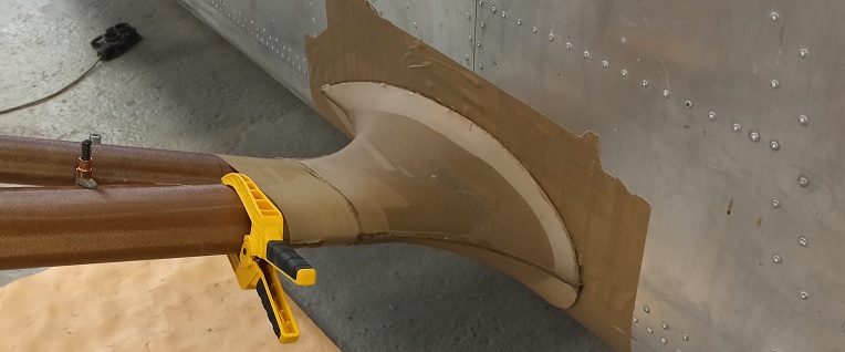

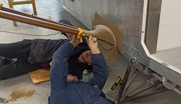

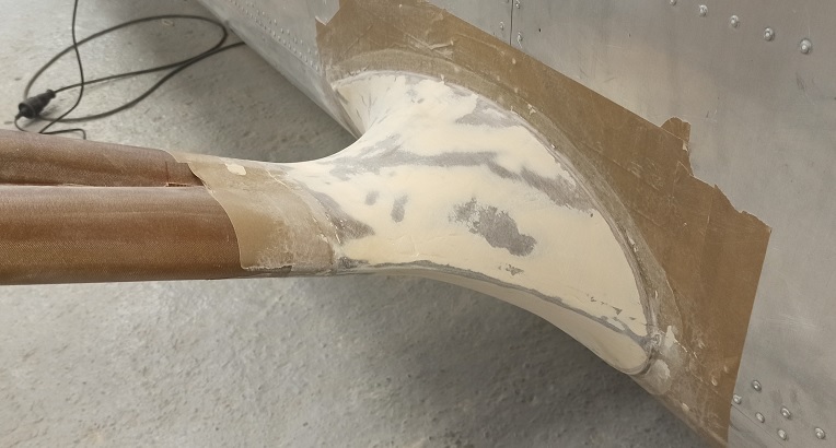

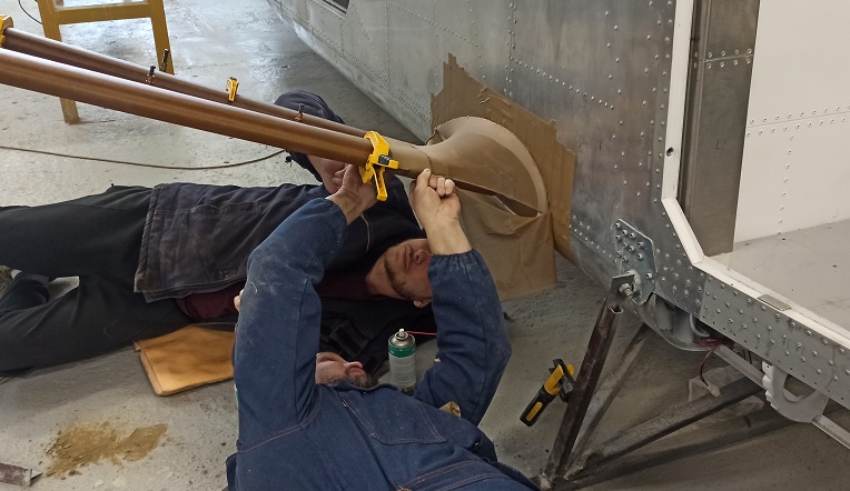

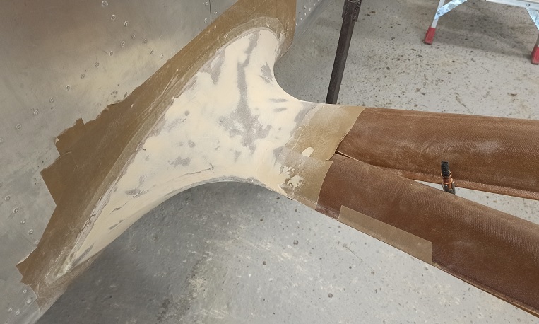

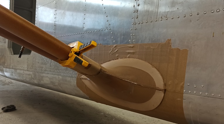

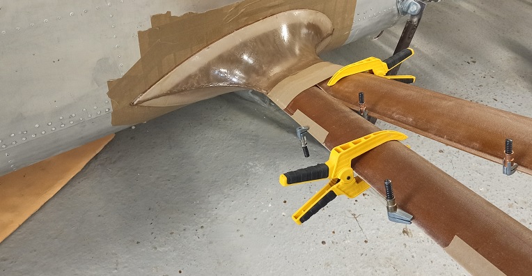

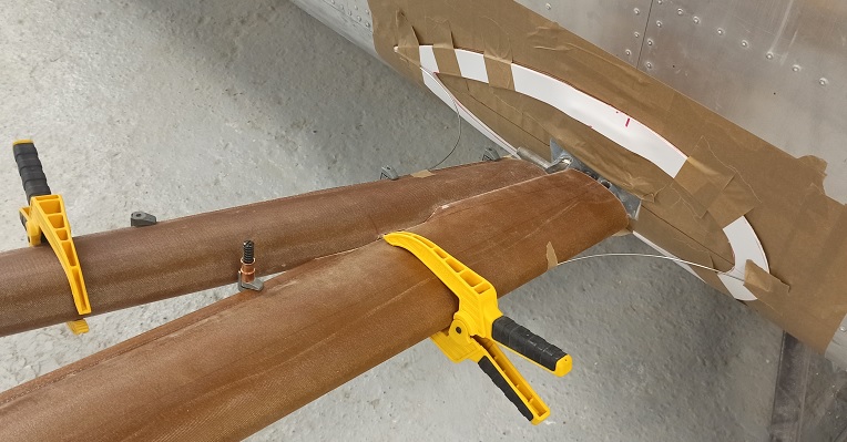

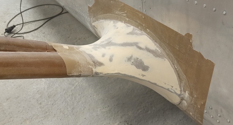

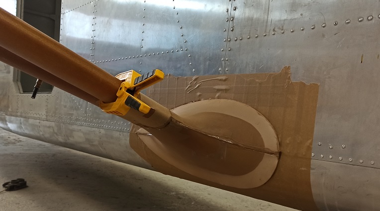

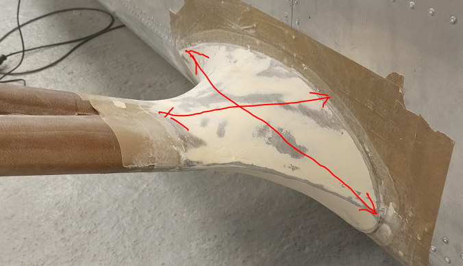

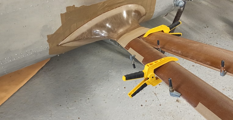

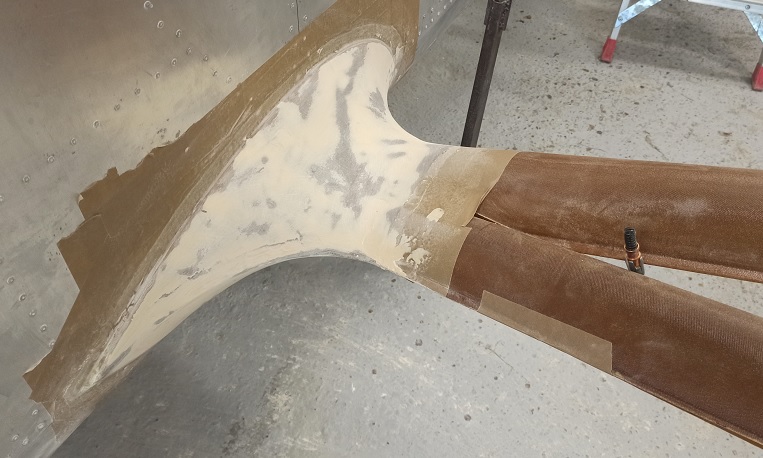

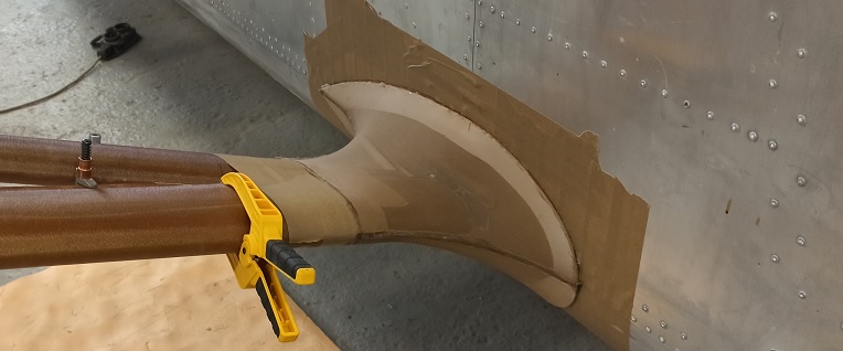

Вопрос знатокам. Наверняка, пропорции зализа отцы-основатели (Карман и далее) опробывали разные... Исключив из рассмотрения вопросы красоты (а и вправду, красиво!), удобства осмотра и обслуживания узла и т.п., подскажите разумные размеры (радиусы) аналогичного обтекателя для самолета со скоростью до 200 км/ч.? Просто минимальные, закрывающие узел?
Вот насчет осмотра и обслуживания верно. На А22 отвалился узел подкоса закрытый для осмотра и 2 тела улетело. Ну, дренаж то наверно есть.

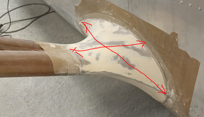

Зализ следует набирать из сечений вдоль потока, имеющих каплеобразную форму со скруглением сзади: при этом, надо иметь в виду, чтопоток дубет обтекать сечение гладко примерно до 15-и градусного схождения относительно оси сечения

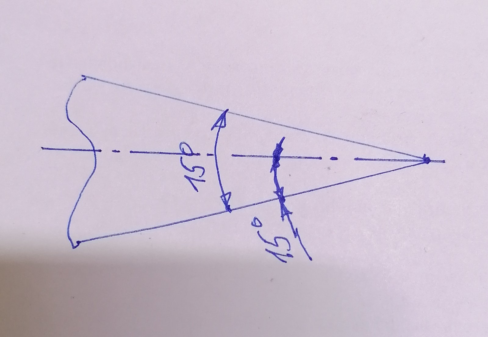

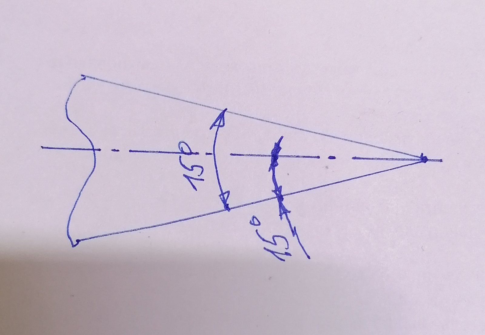

Владимир Павлович для полного понимания про 15°, посмотрите на картинке
Это угол общий или второе между стороной и осью
