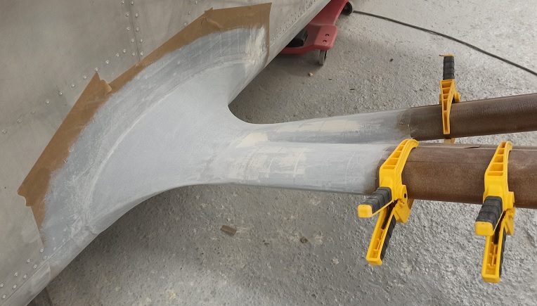

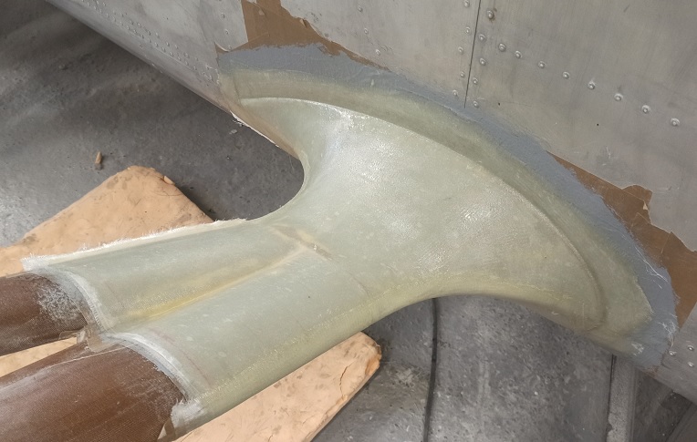

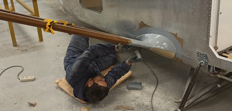

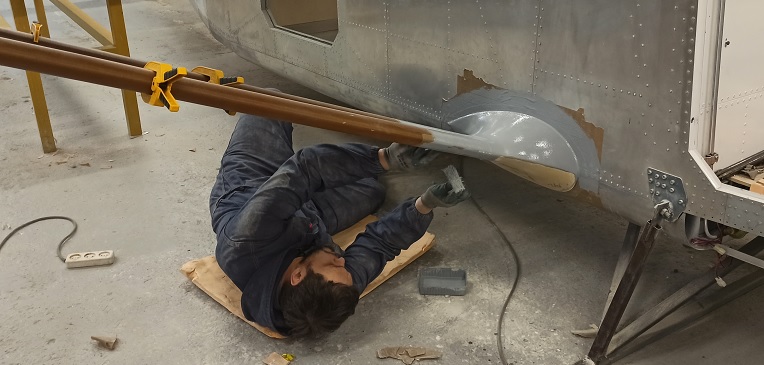

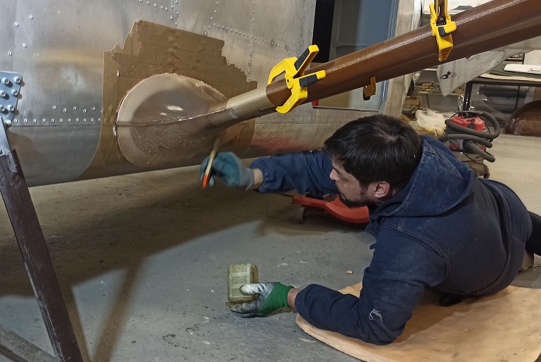

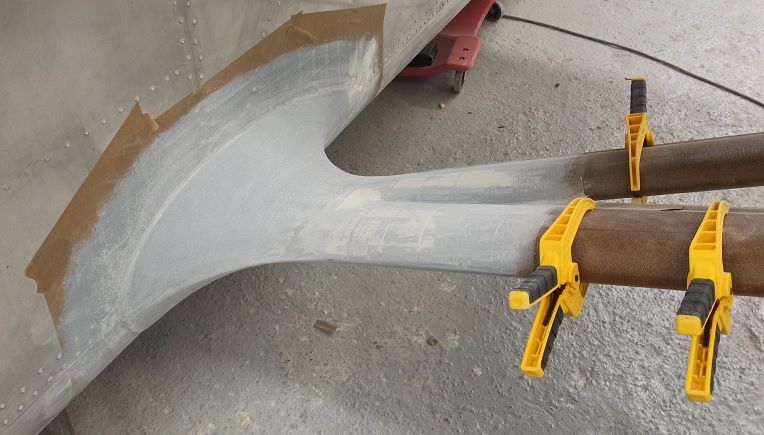

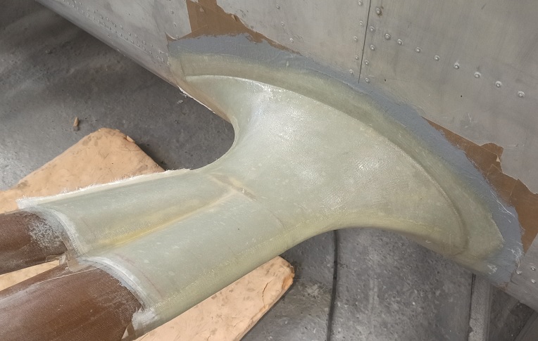

Немного не по теме, интересно что в этом проекте клеится все смолой с хлопком ( даже угольные прутки в полках ), и вообще многое сомнительно. Имеют право на существование такие методы работы?
Да и тоже клеили на смоле с опилками, нормально всё летает уже много лет. Там больше от рук зависит, в основном. Или плохо подготовлено, или жидкую смолу не нанесли перед склейкой, или опилки не сушёные, везде особенности есть.
Ещё было, на поверхности смолы маслянисиая жидкость выходила, дег-1 бракованный какой то попался.
Кстати, если готовить эпоксидный клей для склейки, лучше добавлять не аэросил и микросферу или тальк, а хлопок. Он армирует.
Артур 123 . вы попробуйте склеить своим ВК-9 сслегка зашкуренные стальные пластины. Если будет крепко держать, значит клей нормальный, и у вас какой-то загадочный углепластик. Если тоже отскочит-значит не ВК-9 это.
