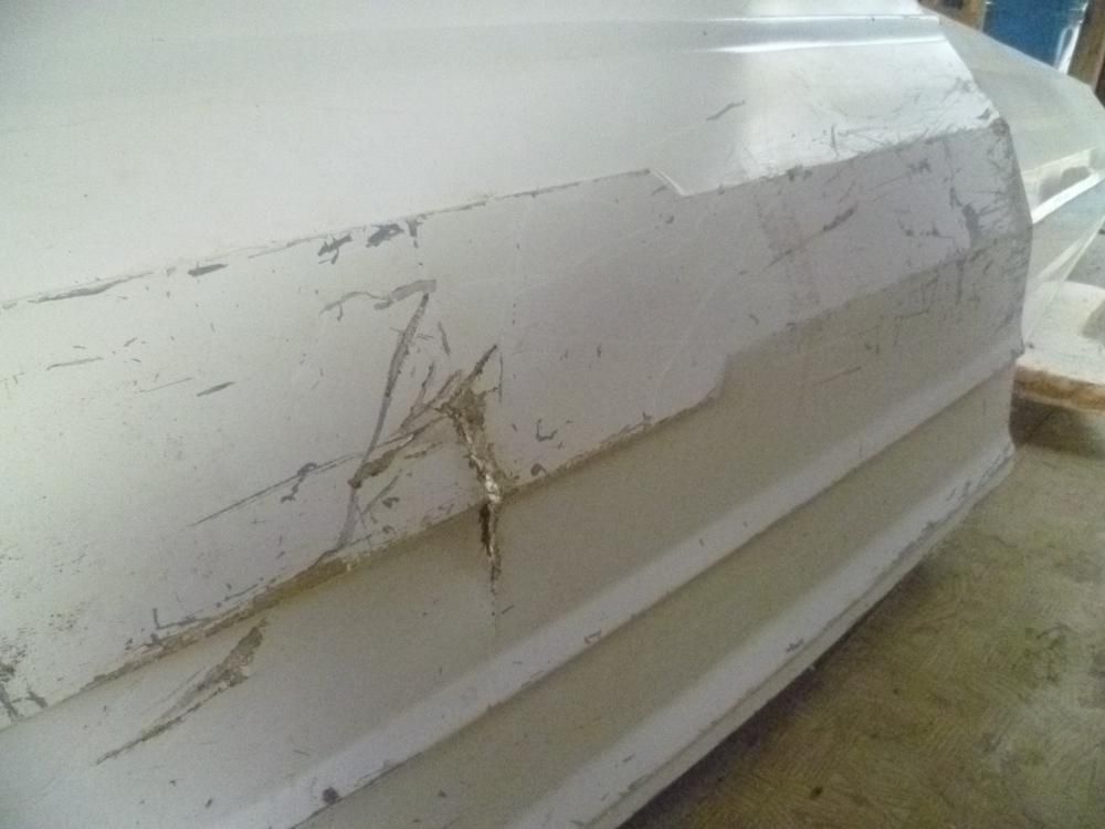

Я вам тайну открою:
На днищах поплавков слоёв ещё больше +гелькоут. Иначе--пластик легко пробивается об камушки, осколки бутылок и пр. и сосёт воду!
Да и слои эти бывают разной толщины! 😉
но на сайте много писалось,что пенопласт хорошо впитывает влагу и ничем ты её не выгонишь.
Тем не менее, трёхслойки-основа конструкции поплавков и корпусов летающих лодок, а пенопласт-основной заполнитель!
Пенопласт пенопласту рознь! Если белый с шариками то да,
Применение шарикового пенопласта в авиацинных конструкциях вообще не здраво!
Но парусные доски из стеклопластика и там три слоя? или больше?
Да,парусные доски из эпоксидка и какая то ткань,слоев немало,давно было точно не помню,но не сэндвич.В те годы материал для заполнителя легально не продавали.

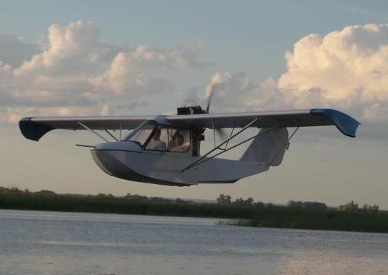

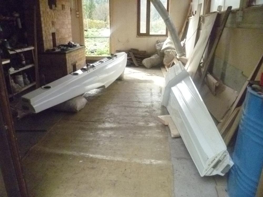

Поплавки о которые говорю тоже не сэндвич.Самая толстая часть - верхняя П-образная балка.Я их только чинил,не делал.

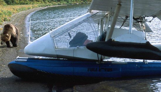

сколько весит от фулл Лотуса поплавок?

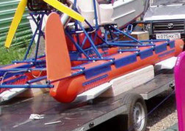

Сколько бы не весил,ултралайт и поплавки-тупик и дилетанщина .Более шансов имеете с простой лодки без шасси,но и то "высший пилотаж".

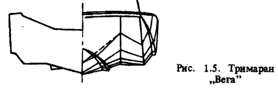

    Денис Викторович, делайте лодку с длинным центральным корпусом и лыжей и короткими скегами по типу "Морского дротика". Центральный корпус длиной 3,5 . . . 4 м, ширина лыжи 200 мм, длина скегов около 1 м. На лыжу идёт водостойкая фанера 4 мм, весь остальной корпус в 1 . . . 2 слоя стеклоткани. Продольные реданы - пенопласт ПС4 - 100 и 2 соля стеклоткани. Подобные корпуса вполне жёстки и прочны за счёт сложного пространственного днища.
  "Морской дротик" http://www.vodnyimir.ru/Motolodka_Morskoi_drotik_soobschaem_podrobnosti.html
   Кстати здесь на форуме кто-то предлагал  делать лёгкий каркас из реек, оклеивать его в 1 слой крафт бумаги и снаружи 1 слой хорошей стеклоткани типа Т-52ВМП. Останется только вклеить лёгенькие блоки плавучести.
На сайте Морского дротика нашел с помощью поиска. Думаю лучше воспользоваться контурами лодок Винни-пух или Шторм. Водоизмещение необходимо двухкратное. У МД 160 кг. Добавить редан и максимально облегчить. ВП вес 35 кг. Если поставить углепластик и убрать все лишнее. То можно достичь необходимого 10 кг.
Что-то то ссылка не открывается
Наберите в любом поисковике - "мотолодка морской дротик" и все будет понятно. Только мне кажется с таким корпусом конструкция еще тяжелее будет, чем с обычными поплавками, но зато точно безопаснее при посадке на воду, чем с двумя. Конечно, задачу вы себе поставили довольно трудную, если не сказать больше. И все-таки соглашусь с вышесказанным, пост №227, что лучшим вариантом будет лодка-фюзеляж и небольшие поддерживающие поплавки на законцовках по примеру, как это сделано например  на "Бризе."

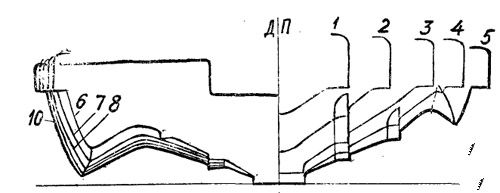

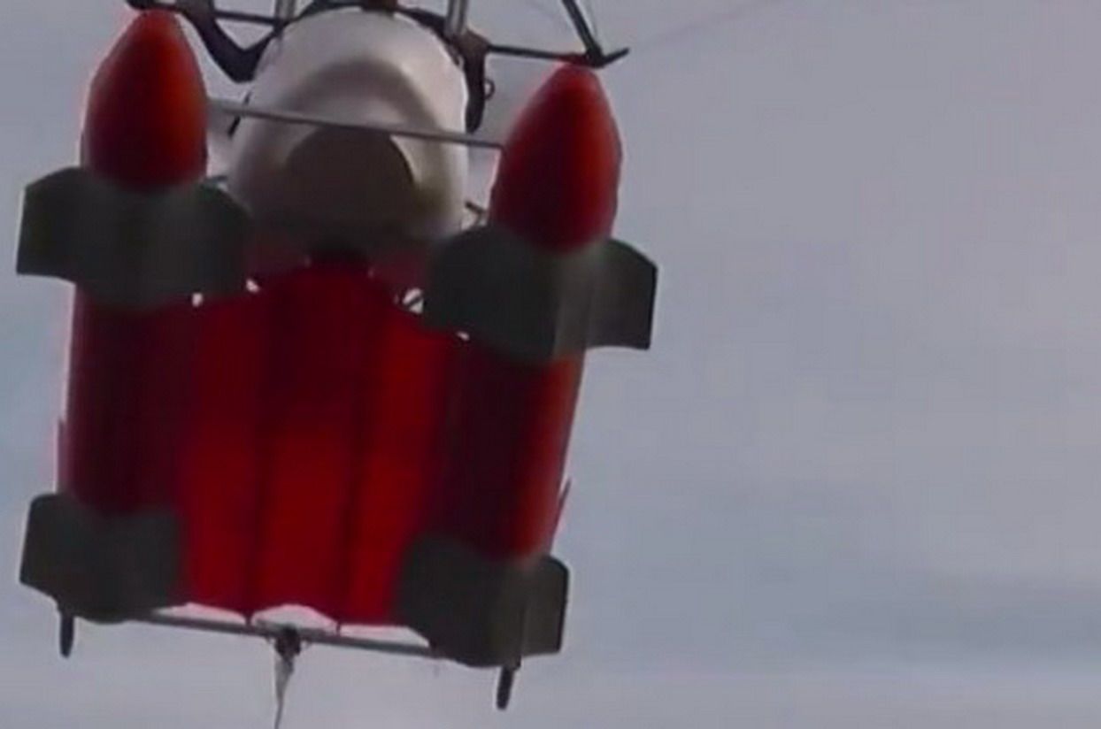

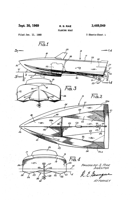

Слишком навороченые обводы не проходят в статью 115 кг.Тяжко.
Это кажется был Морской дротик,ну и добавлю еще два обвода для дротчение пытливого ума ;D
