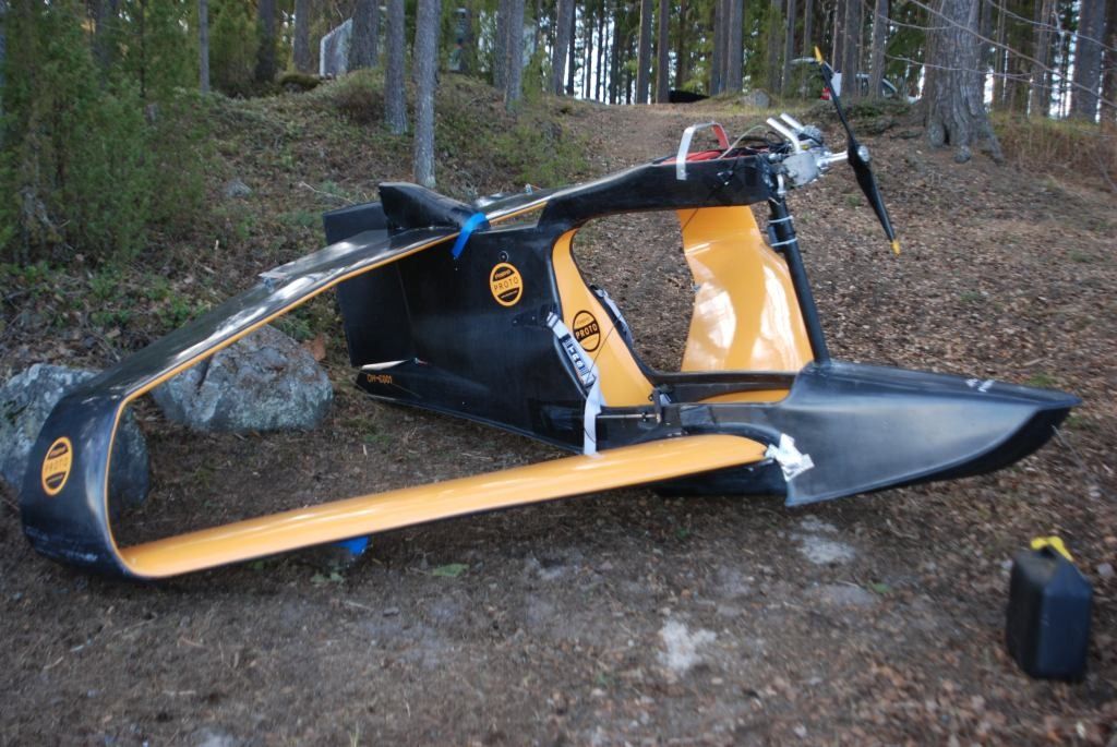

А почему бы и нет - финны ведь построили одноместный гидросамолет весом всего 70 кг, так что и для двухместного еще вполне есть запас по весу до вожделенных 115. Главное определиться со схемой и где можно сэкономить на материалах, чтобы цена была не запредельной.
http://www.membrana.ru/particle/16044
Что это? Экраноплан? Это летает? Или для красоты?
Судя по геометрическим параметрам, это очень экстремальный аппаратец, если и полетит, будет ой как страшно 🙂))

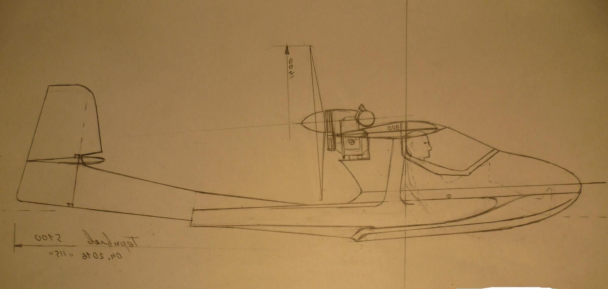

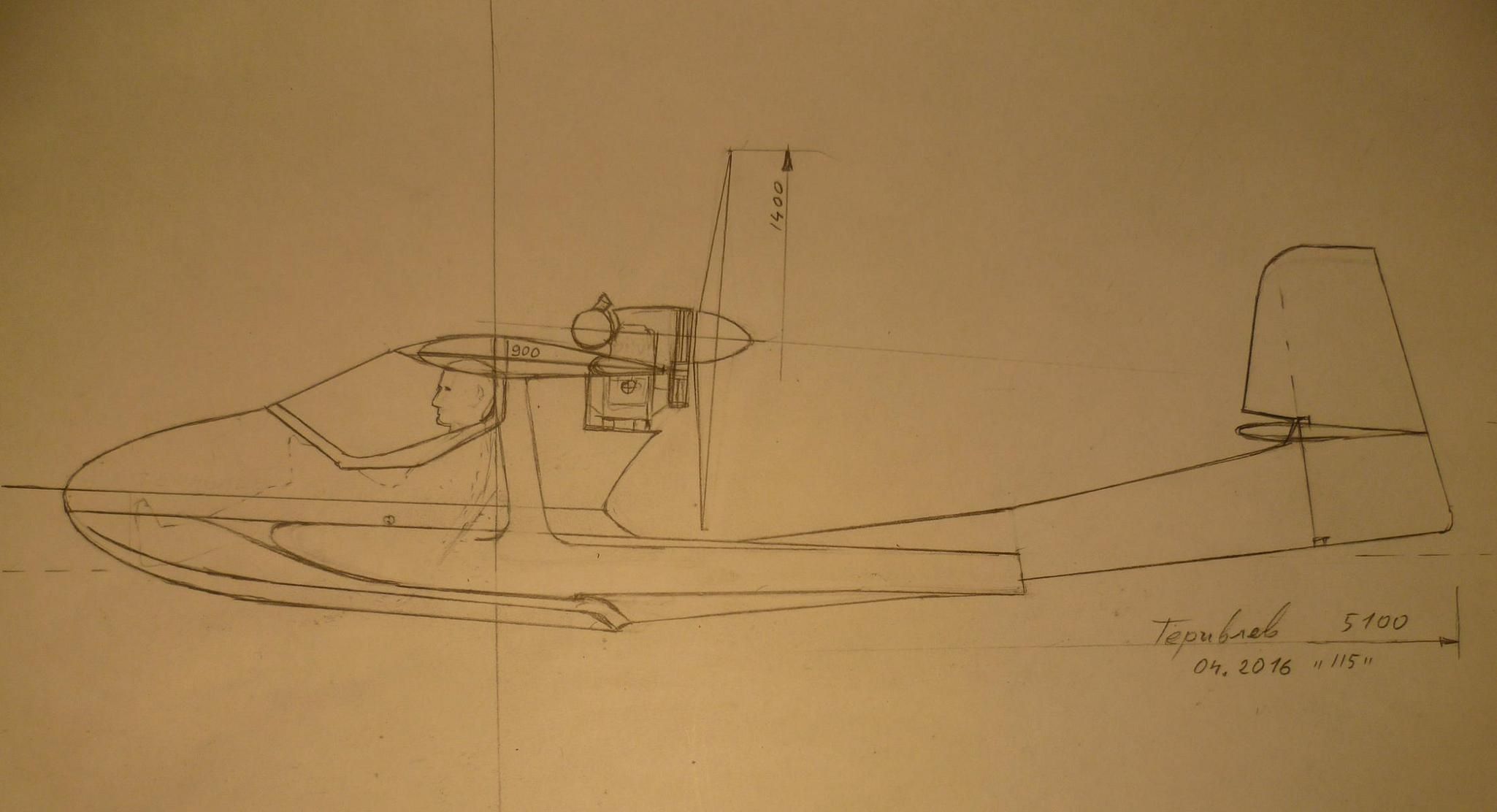

Вот один забракованный мною эскиз. Не вписывается в 115 кг и слишком тихоходный.А вроде все упрощено,хвостовое оперение всего два элемента,тряпка,нет шасси...но форма фюза сложновата,оттуда и вес и вопросов много с двигателя,чтоб счастье было полное,он должен быт четырехтактник.
Шасси в этой весовой категории совершенно лишний элемент,не от кого бежать и прятатся,спокойно можно погрузится на трейлере.

Нету поплавки там.Это типа Айкон,с неширокими,но длинными жабрами,отформованные как одно целое с корпусом.Ибо винту нужна защита от воды и в корме достаточного водоизмещения за счет ширины лодки в нижней части.
Данная компоновка с точка зрения эксплуатации на воде считаю самая удачная,хотя она и не очень скоростная.

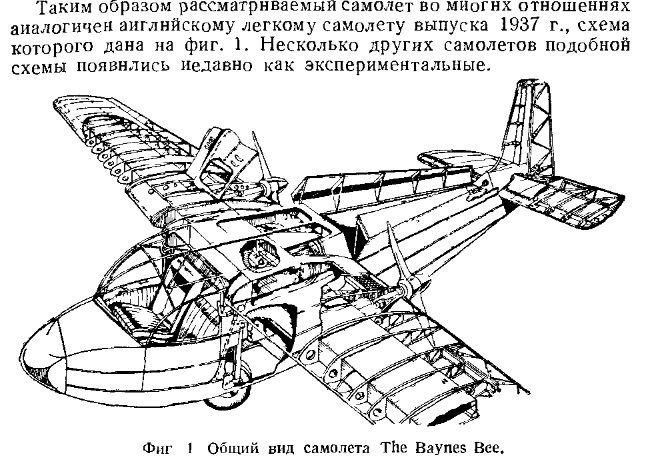

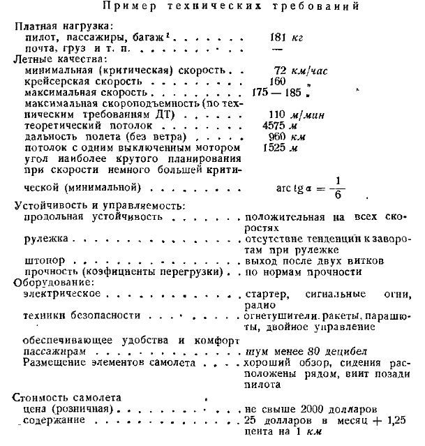

Потихоньку начинаю считать самолет. Буду писать программу в Си. Для начала написал массив констант и переменных. Там где ноль. -еще не известны данные. Буду считать по книгам Карла Вуда - Проектирование самолетов и Техническая аэродинамика.
Может купить готовый самоль потяжелее? И проперфорировать?
Нет. Написал правильною Удлинение 1, Площадь 10, размах 10. Может не понимаю смысла слова удлинение. Читаю книгу медленно и перевожу в текст программы. В перевод книги не вошла глава -"Экономические соображения при проектировании"
В начале книги указаны технические требования к самолету, которые очень близки для моего проекта. Кроме денег конечно. Книга причем напечатана в 1940 году.
