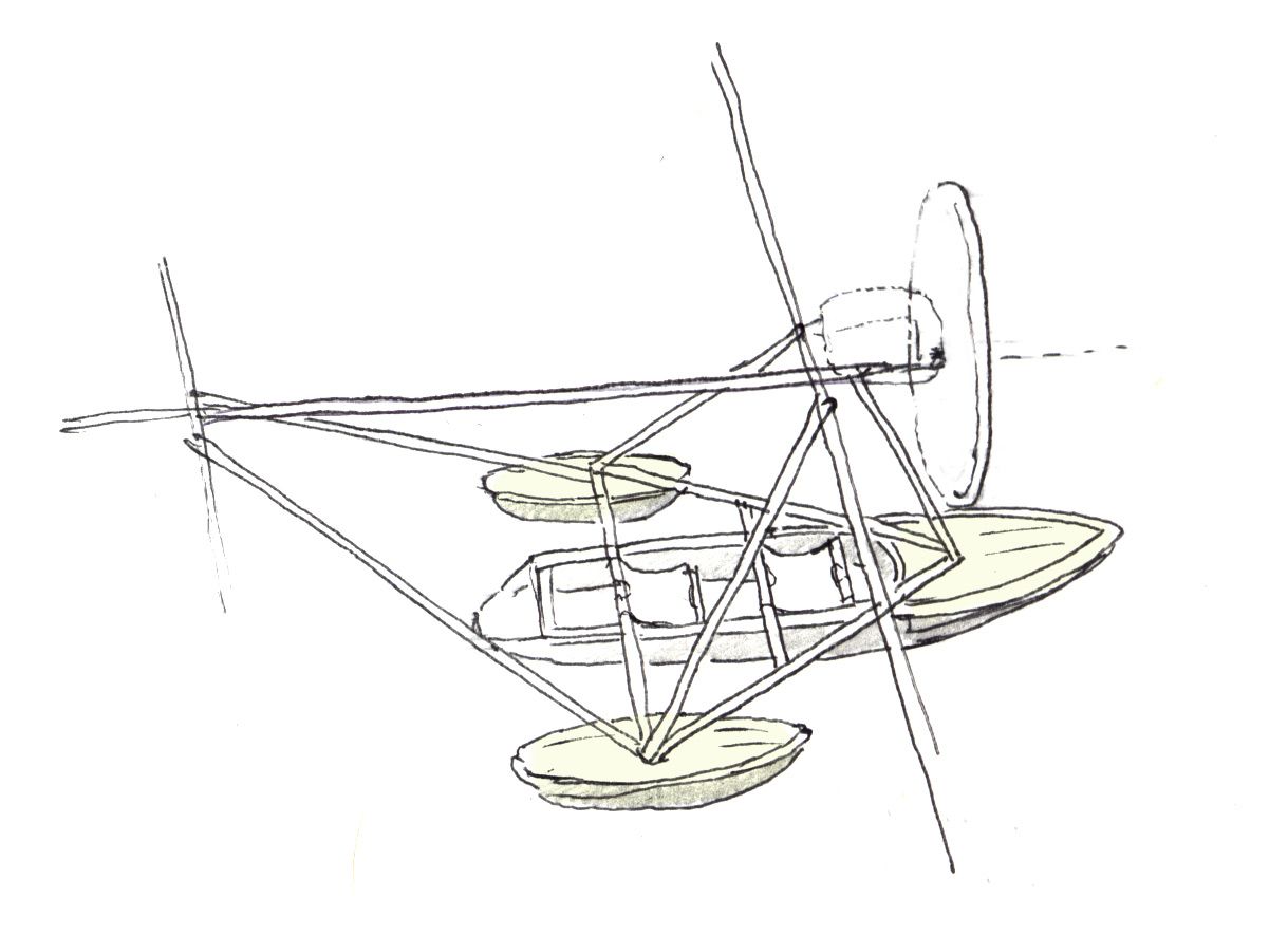

ГУЛ-1 (ГидроУльтраЛайт до 115кг)
Самая простая конструкция обводов у Винни-Пуха.

м.б. скомбинировать схемы ?
Как бы вы их не комбинировали, нужно ЧЕМ ТО вытеснить объем воды, превышаюший массу аппарата. При этом, то, чем это будет достигнуто, должно обладать достаточной прочностью, чтоб не развалится от всяческих нагрузок. Если исходить из логики, то увеличение количества элементов для комбинирования, должно лишь увеличивать общую массу!  :IMHO
Вариант есть, элементы должны быть двойного назначения.
Например крыло=поплавок...

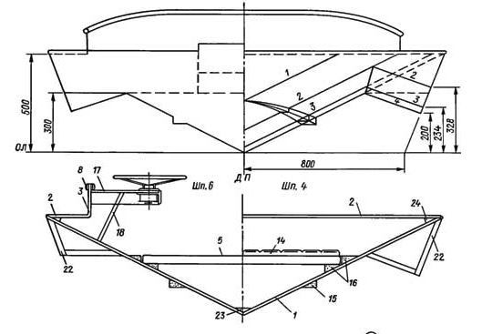

Над таким вариантом думал . Посмотрел Бе-103. Крайне неэффективная конструкция. 1800 пустой-2270 полный. У меня 115-350. Крыло должно быть гораздо прочнее, чем у крыльев над головами.(верхнеплан или высокоплан?) Но взлетает с волны полметра-2 балла. И самое главное сильно защищает винты от воды.

Характеристики лодки неплохие. Волна до 0.5 метров. Нашел скан журнала КиЯ того номера. Для увеличения жесткости изменю конструкцию каркаса фюзеляжа. Стенки получаются трехслойные : Сверху и снизу слой пластика, а между ними пенопласт плотностью 85 г/л. Пенопласта понадобится 11 кг, пластика 10 кг. Площадь днища 15 кв.м. Препрег 356 г/кв.м. *15 *2. Итого 10 с хвостиком. Пенопласт 15 кв.м*0.01=0.15кб.м=150 литров*85 г=12кг.75! Тяжелый пенопласт однако. Может быть более легкой удельной плотностью? У кого какие мнения?

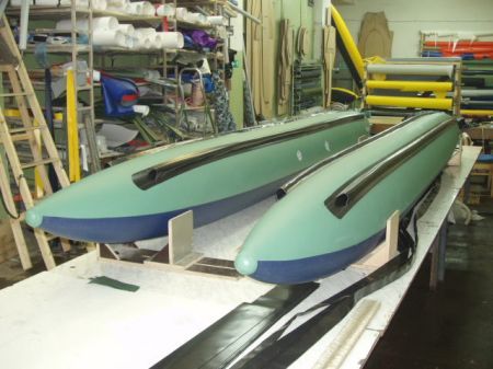

http://www.splav350.ru/
Посмотрите внимательно на продукцию фирмы.
Весь Ваш проект можно сделать надувным.
Т.е. будет "сплошное надувательство".
Хотя, с какой стороны посмотреть...
С уважением.
Судя по схемку,у Вас не только отличное чувство живописи,но и конструкторское ТриДе.
Жаль ,живопись потеряет из за Вашего техногенного уклона.Но с другой стороне лучшие самолеты созданы художниками ,а не математиками.Ленсэър ,Ар-5;6 тому примеры.Даже у Туполева был художник- Кондорски,с помощью которого Туполев принимал все окончательные компоновки и решения.

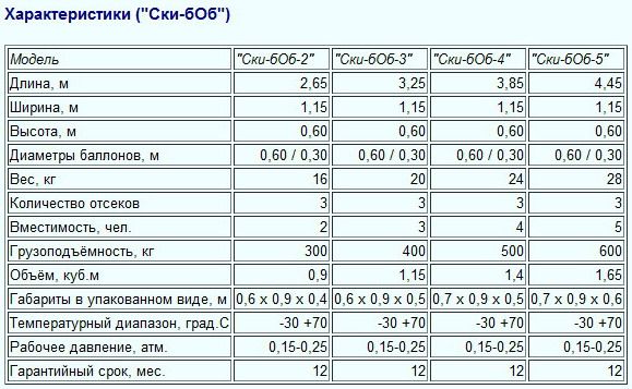

Самое интересное это вес баллонов. У ски самого маленького 16 кг - две штуки 32 кг -убрать маленькие балончики . Нет веса. Понравились Альбатрос стандарт. Но на сайте не было их технических характеристик. Веса то есть. И что значит дублирование днища баллонов?

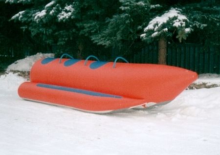

Извините, что опять не совсем по теме, но идейка... Посмотрел я на фото баллонов...  И первая фотка навеяла... Они же надувные, значит после взлета можно спускать в ноль и придумать как то, чтобы они прятались в аэродинамический чехол. Как шасси... А что, труба, допустим 150 мм. намного меньше сопротивление имеет чем надутый поплавок... 🙂

По Е-мейлу мне ответили. Можно баллоны для катамарана Турист. Вес двух баллонов 18 кг. Добавление днища для поплавков - прибавляет 6 кг. Вот вам первый вариант реальных поплавков.
