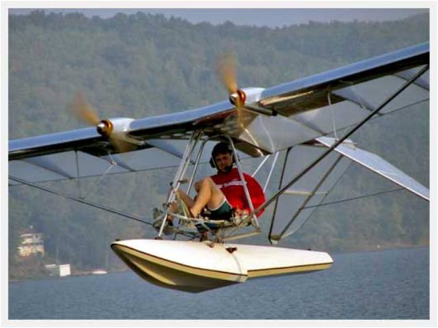

    34,6 КБ · Просмотры: 247
Только гидродинамические формы спутниц придется забыть! ;D

Не со всеми твоими цифрами с ходу соглашусь, весовой экстремизм в конструкции оставил бы на долю молодых, а сам бы принял: крыло+ХО - 35 кг, ВМУ - 35 кг, управление+оборудование (по-спартански) -2...5 кг. Игого - 72...75 кг. А пилота (+ мулатку) усадил бы на поплавок-"фюзеляж" , к которому при помощи  стоечек-трубочек (так нелюбимых самолётчиками-"классиками") присоединил бы крыло и ХО, на что у нас осталось ещё 40...43 кг. Реально?   :🙂 😀 :-? 😱
Получилось бы примерно то, что на фото, выложенном @шкипером:
облегчать адназначна!
Все сомнения и ограничения, ранее высказанные мной по поводу ГДЛ-115,  для этого варианта останутся в силе.
