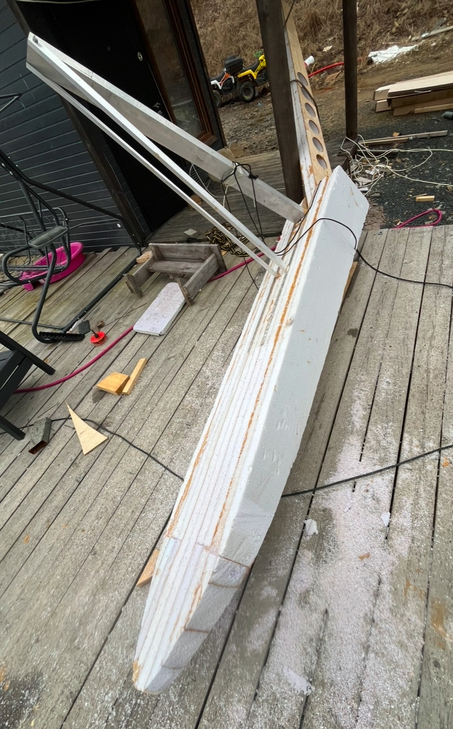

У Кого-Нибудь есть идеи. Как проверить буй на ударную нагрузку об воду? Не имея воды.. зима однако
Да, по размеру как ванная, сверху еще кг200 груза и все это надо скинуть в воду, чтобы посмотреть выдержит или лопнет
Если нет знакомого сторожа в бассейне/фитнес-центре/етц. то ждать лета. )))

Два человека это 200кг, масса крыльев с подкосами подрастает автоматически, как и обьем поплавка, выйти на глиссер на таких чахлых моторах тоже наверное будет сложно
Первоначально и будем просто считать. С интересом выслушаю критику и комменты.

24 кг… фюзеляж +поплавок на 500 литров.. но епрст этого недостаточно, еще кг 10 прилипнет если сделать по бокам поплавки для устойчивости. Плюс по хорошему, нужно дно хотяб на один слой стеклотканью покрыть, чтоб лучше по воде скользило, но думаю можно и просто залачить. Тут же задача уложиться в вес, а не в получении «вечной» конструкции.
    549,9 КБ · Просмотры: 204
Пеноплекс тип45 (прям так и называется) держит 0,5МПа (5кг/см2)
