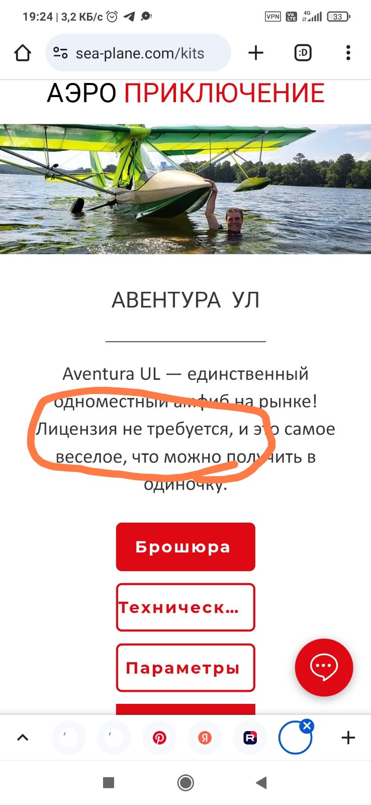

Одноместная Авентура.
    154,9 КБ · Просмотры: 149
Сорян, тут я еще и перевод сделал, это 304 без мотора вес, 138кг планер без приборов и движка. Главное что на первой странице написано, что лиценне надо 🤣
