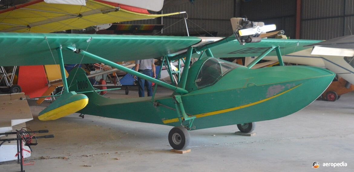

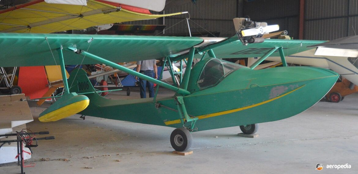

Лодка размером с поплавок от Цессны, и кокпит по типу Че-23. Крыла там большого не надо, и двигатель можно поставить двухтактный оппозитный, без навесного 15 кг. Похожее уже строили в Австралии, двигатель там поменьше
Лодка размером с поплавок от Цессны, и кокпит по типу Че-23. Крыла там большого не надо, и двигатель можно поставить двухтактный оппозитный, без навесного 15 кг. Похожее уже строили в Австралии, двигатель там поменьше Посмотреть вложение 576757
Как человек который сейчас строит гул с весами в руках, скажу, то, что на этой картинке весит много больше чем 115 кг. Зайдите в тему, самолет с поворотными крыльями на 115, посмотрите объём материалов , и сравните с этим
Пс. Погуглил, поплавок от цессны весит 72 кг, каждый.. вот и ориентируйтесь, сколько в этом габарите весит конструкция лодки.
Консоли 35-40, подкосы 5, оперение 7, управление 3, шасси 8-10 (это простые, палка палка, а тут на фото сладное раскладное, 20 минимум нмбежит) движок 20 то минимум, это уже в 115 не заходит.

Самолётик весит 118 кг с шассями, про него есть характеристики из музея. Конструкция только у него перетяжелённая.
Поплавок от Цессны весит много потому, что он тоже тяжелее, чем должен быть маленький самолёт, потому, что на него ставится Цессна, а не маленькое крыло с двигателем от лодки. У соседа Казанка 50-х годов пустая весит 80 кг, но она больше поплавка от Цессны, туда несколько таких влезет. И из таких лодок делают гидропланы. Просто нужно проектировать саму лодку так, чтобы она не была хликой и перетяжелённой. Я тоже хотел взять за образец поплавок ПСН-2, но потом понял, что там менять нужно всё, перерисовывать всю конструкциюю, хоть он и останется внешне таким же. Консоли тоже не особо тяжёлые, даже на двухместнике. Подкосы лучше делать как на Истоке. Шасси вообще съёмные, и не являются постоянной частью конструкции. Неамфибийная версия весит ещё меньше

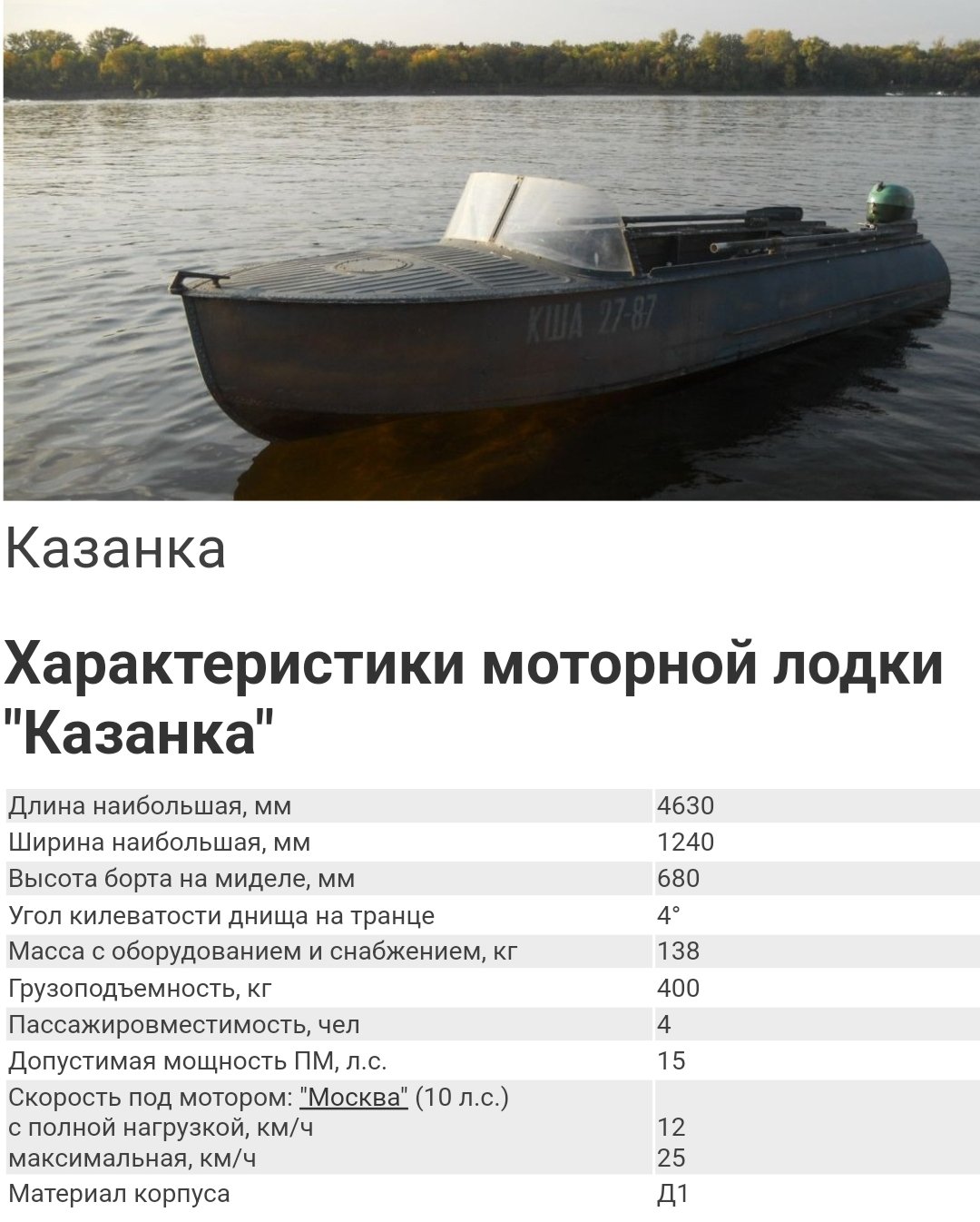

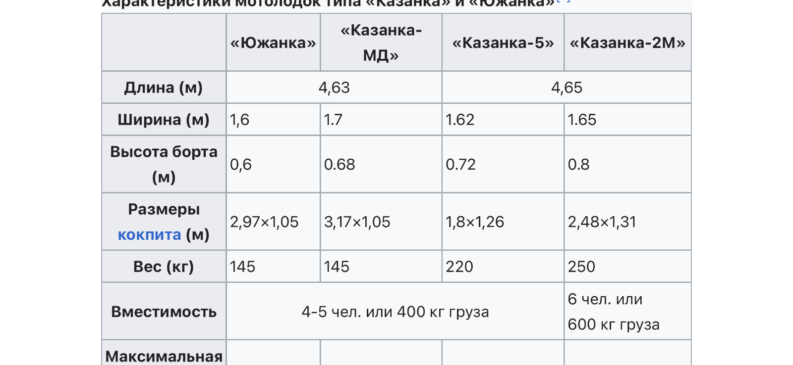

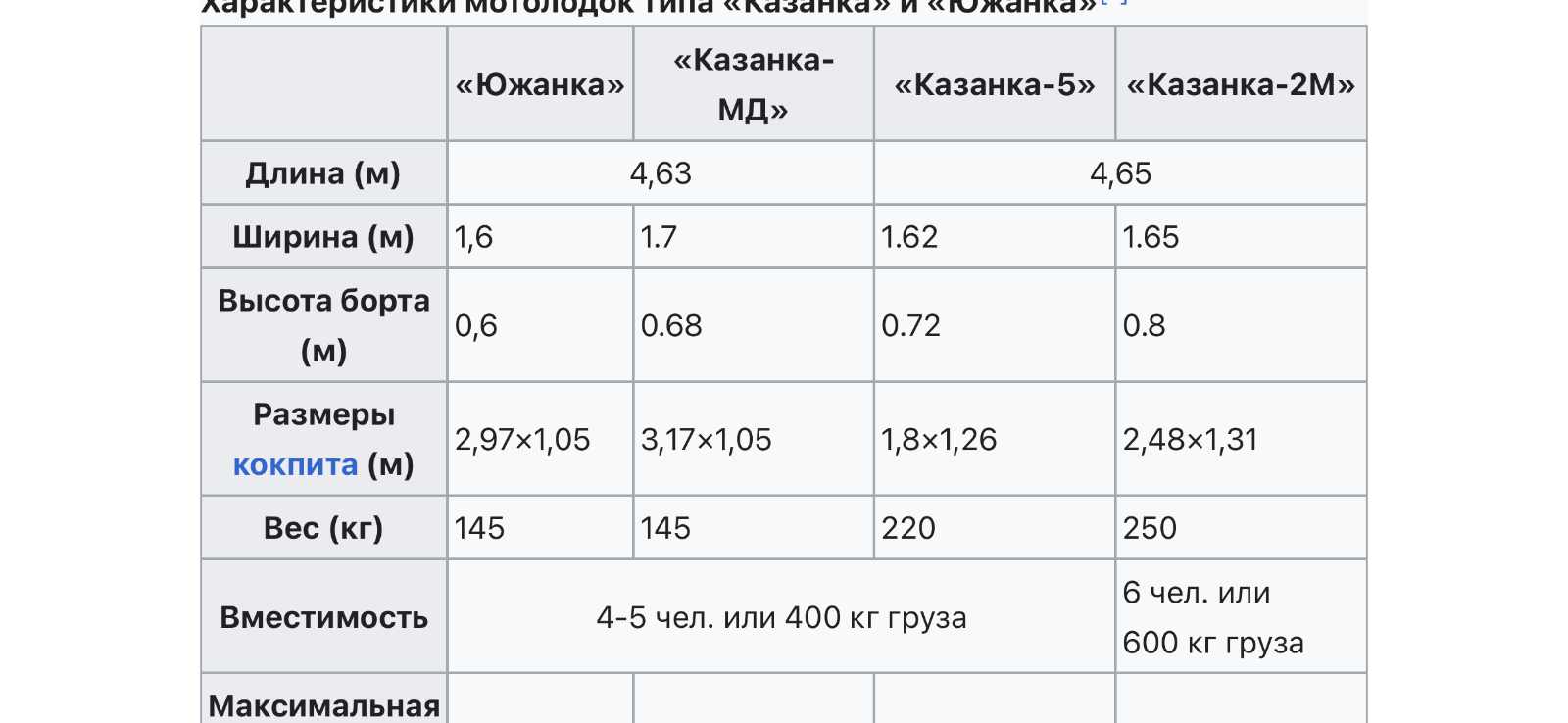

Пустая казанка весит 145кг, главное свято верить в свои идеалы
Пустая казанка весит 145кг, главное свято верить в свои идеалы Посмотреть вложение 577194
Человек явно имел ввиду, что Казанка без лишней трехомудии весит 80. Стекло, лавки полик, вёсла с уключинами и особенно були - всё вместе как раз вытянет на те самые 60 кг.

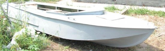

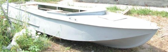

Я про Казанку Пионерку 50-х годов, а на схемах новые Казанки. У Пионерки другие габариты, да и лодки на таблице указаны снаряжённые, там кресла и прочее. А вот Пионерка
Я вам не всю таблицу скинул, в комплектации где 145 кг, только весла.
Ну это не суть, вы тут пишите я бы то, я бы се, давайте реально сделаете, взвесите и сюда скинете фото.
Вы показываете данные казанки с булями.
Первая казанка без булей имеет ширину 124 см и явно легче.
Оборудование и снабжение - это вёсла, лавочки, стекло, подмоторные деревяхи, пайолы. Особенно бакелитовые пайолы весят прилично.

Вот это техпаспорт снаряжённой Казанки. Если из неё выкинуть вообще всё, она будет легче 80 кг, и столько она и весит, и стоит прямо сейчас на берегу, с 5 лет на ней катаюсь, и вручную вытаскиваю на берег. Ещё есть Прог-2, он совсем большой, но не намного тяжелее

Лодка для самолёта не должна быть размером с четырёхместную моторку, соответственно всё должно быть меньше. Лодка гидроплана на фотографии короче и уже Казанки, для такой лодки не нужно большое крыло, это даже не двухместник. И ему не нужны подкосы от Каталины и двигатель от Кор-2, его нужно рассчитывать сидеть, подбирать сырьё и запчасти, и делать прочие штуки, которые делают конструктора самолётов. Даже чтобы построить моторку, и не перетяжелить её, нужно знать, сколько ставить шпангоутов, стрингеров и прочего по минимуму, чтобы она была прочной и не тяжёлой, и куда какой толщины можно лист клепать. Даже у нас в ДСПШ в первом классе об этом рассказывали, и лодки на трудах строились нормальными. Лодку как именно лодку вообще можно в 10 кг сделать маленькую, чуть побольше в 15 кг без снаряжения, и они даже есть заводские такие, лодка Малютка, например. С самолётами та же история. Тот же Мослер N-3 весит 115 кг. , и ему нормально. И Stevens MK 2 тоже весит всего на 3 кг больше, и то из-за переразмеренных подкосов. Он строился из того, что было в наличии. И откуда взялись 100 кг? Там консоли крыльев от А-27, которые по 5 м каждая, и по 20 кг весом, и какой-нибудь небольшой авиаконверсионный двигатель? На одноместнике такие крылья ни к чему, как и двигатель от китайского мотоблока. Он даже на аэролодку не подходит
