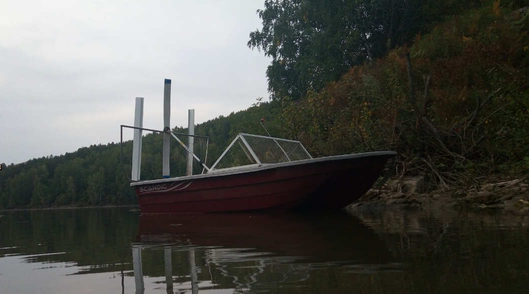

Я и строю, причём обычно лодки. Водоизмещения лодке хватает всегда, даже Малютке-1. И осадка с двигателем там нормальная, и с вёслами, лобовым стеклом и мачтой для паруса. В восемь лет в секции такое построил. И она ходила, и на водоизмещение не жаловалась. Потом собрал катер с водомётом на базе Малютки-2, с четырёхтактным пятисильным двигателем, и поставил подводные крылья, соревнования выигрывал. Обе лодки с маленьким водоизмещением. А ещё есть аэроглиссер, его я делал в пятом классе, из двигателя от мелкого квадроцикла, самодельного винта и вала от косилки, чтобы двигатель был на мотораме в лодке. Лодка картоп, и тоже ничего про водоизмещение, нормально с ней всё. Кстати, моторама почему-то много не весила, и даже вал от косилки веса почти не добавил, хоть я его и переделал. Штуртросы веса тоже почти не добавили, как и капот, глушитель, холодильник для двигателя. На фото та лодка. На винт, вынесеный за ограждение винта, чтобы не задевать стойки временно демонтированных рулей, можно не обращать внимания, лодка рулится водным рулём. Вес в целом около 65 килограммов. С учётом того, что не ставилось задачи попадать в вес, а просто обкатывался новый двигатель, и что это было построено пятиклассником. Редуктора, конечно, не совсем сам переделывал
Вы написали, что весло весит два килограмма. Я сходил, взвесил алюминиевое весло, оно весит 800 граммов. И зачем ему столько водоизмещения? Каким образом вообще тогда летают Корветы, которые весят сами 650 кг, ширина лодки там небольшая, длина около четырёх метров, а дальше хвостовая балка? Там два Ротакса. А ещё там пассажиры и груз, и топливные баки

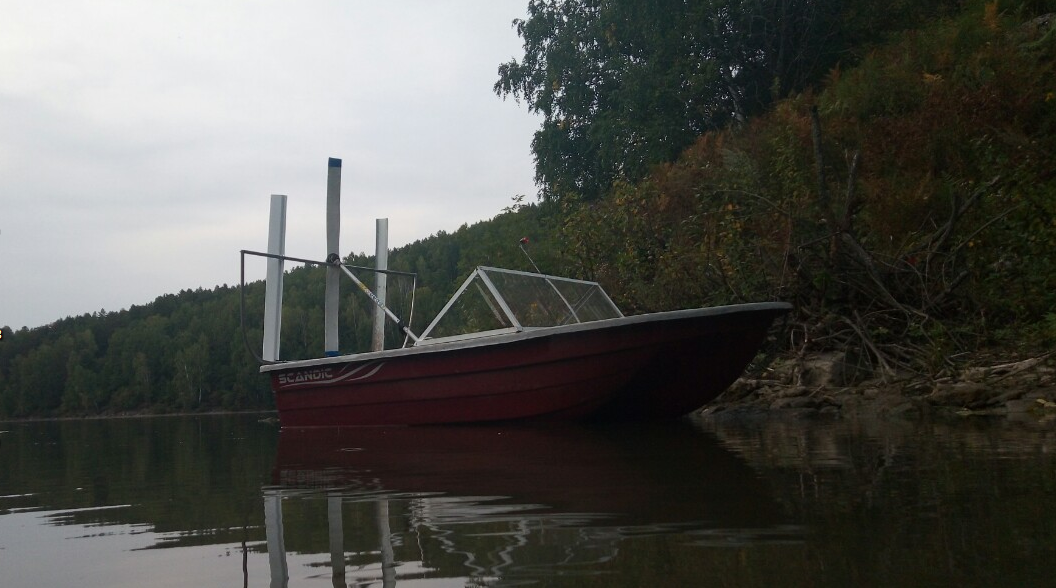

Я и строю, причём обычно лодки. Водоизмещения лодке хватает всегда, даже Малютке-1. И осадка с двигателем там нормальная, и с вёслами, лобовым стеклом и мачтой для паруса. В восемь лет в секции такое построил. И она ходила, и на водоизмещение не жаловалась. Потом собрал катер с водомётом на базе Малютки-2, с четырёхтактным пятисильным двигателем, и поставил подводные крылья, соревнования выигрывал. Обе лодки с маленьким водоизмещением. А ещё есть аэроглиссер, его я делал в пятом классе, из двигателя от мелкого квадроцикла, самодельного винта и вала от косилки, чтобы двигатель был на мотораме в лодке. Лодка картоп, и тоже ничего про водоизмещение, нормально с ней всё. Кстати, моторама почему-то много не весила, и даже вал от косилки веса почти не добавил, хоть я его и переделал, он был укорочен и сварен. Штуртросы веса тоже почти не добавили, как и капот, глушитель, холодильник для двигателя. На фото та лодка. На винт, вынесеный за ограждение винта, чтобы не задевать стойки временно демонтированных рулей, можно не обращать внимания, лодка рулится водным рулём. Вес в целом около 65 килограммов. С учётом того, что не ставилось задачи попадать в вес, а просто обкатывался новый двигатель, и что это было построено пятиклассником. Редуктора, конечно, не совсем сам переделывал
