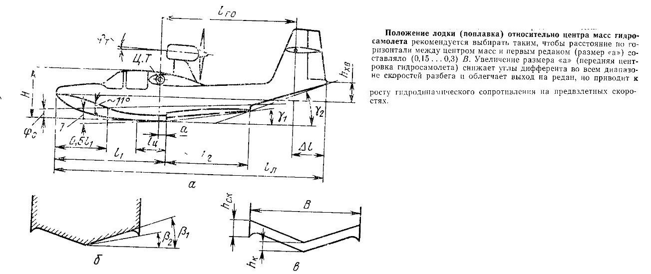

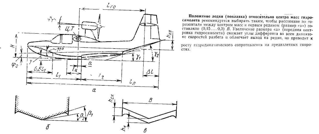

Так расположение редана находится как правило позади ЦТ, а не впереди. По крайней мере в однореданной схеме.
В двухреданной (так сходу могу ошибаться), по моему передний редан так же немного за ЦТ.
Пы. Сы. Сейчас перепроверился - в двухреданной схеме передний редан находится за ЦТ, точно так же, как и в однореданной.
Нарисуйте силы, действующие на самолет. Редан в однореданной схеме находится чуть спереди ЦТ. Иначе сила тяги бы перевернула самолет. А двухреданная схема используется в дельталетах, потому что угол атаки крыла там отвязан от дифферента корпуса. И первый редан находится еще дальше вперед от ЦТ
Zakhar
У дельталетов ц.т. между реданами, для устойчивого глиссирования на двух реданах. У самолетов первый редан позади ц.т. -см. учебник - А.А. Бадягин "Проектирование легких самолетов"
А может прежде чем такое нести, стоит заглянуть куда нибудь? Или даже посмотреть на любой гидросамолёт сбоку...
Пы.Сы. И причём тут дельталёт вообще? Или вы считаете, что на гидросамолётах двухреданных схем не применяется?
Да, спасибо. Я ошибся. Сила то все равно перед реданом. А второй редан у самолета, я думаю, просто отсекает лишнюю смоченную поверхность. Он почти не участвует в создании продольной устойчивости
Второй редан задаёт взлётный угол.
А с отсечением лишней смоченной поверхности отлично справляется передний редан.

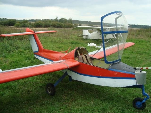

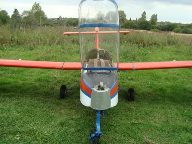

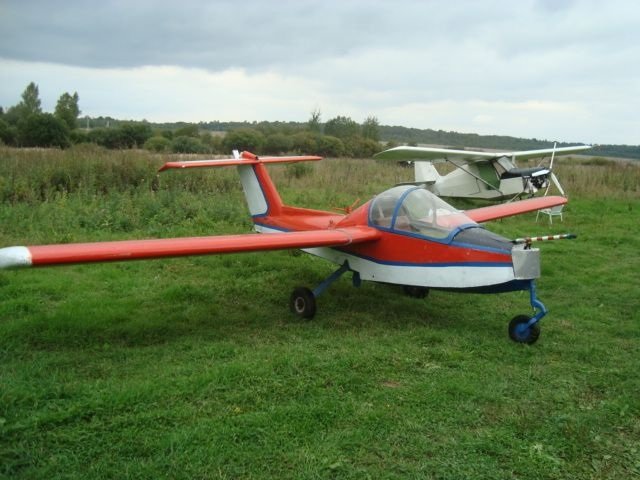

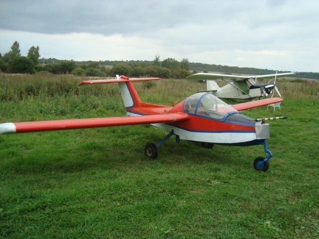

На форуме упоминался такой самолёт Санар. Это одноместная лодка с толкающим винтом, как на Мермейде. Говорят, с воды не летал, не хватило ширины лодки, он был перетяжелён, двигатель был от снегохода Буран, с маленьким винтом. Интересно было бы узнать, что это за самолётик, из чего и как он сделан
    59,2 КБ · Просмотры: 174
    56,9 КБ · Просмотры: 172
    62 КБ · Просмотры: 156
Винт не видно совсем, визуально кг 250-300 веса. Что мешало пару буев на крылья по центрам прикрутить, раз лодка узкая. Буран это 50сил, хватит и 600 кг машину поднять
Там не больше 131 кг веса, скорее всего меньше. Но для такого самолёта и это многовато. Место под мотораму там угадывается за кокпитом. Двигатель там Буран 36 л.с. , скорее всего, который, но какой имелся ввиду теми, кто писал о самолёте, неизвестно. Не думаю, что тот же Буран поднимет Че в воздух, даже с одним пилотом. Ротакс 80 л.с. поднимает, но облегчённый длинный Че-23Б, который ультралайт, он легче. Так что, 600 кг, это, наверное, перебор
