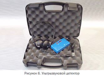

Важнейшим элементом системы выступает вакуумный насос. Его правильный выбор – залог успешной работы. Наиболее подходящий вариант – пластинчато-роторные (двухступенчатые, масляные). Такие насосы (вакуумные станции) создают глубину вакуума от 50 до 99%, а прокачивают 10–20 м3 в час! Они надежны и рассчитаны на продолжительную нагрузку. Как правило, насос работает 4-8 часов (рис. 4). Но можно использовать насосы и более простые (рис. 5). Работая с вакуумным мешком, важно обеспечить его герметичность. В этом деле слух не поможет. Для обнаружения мест поступления в мешок воздуха применяют ультразвуковой детектор (рис. 6). Работают им так: создают в мешке вакуум, перекрывают канал отсоса воздуха, выключают насос и проходят зондом детектора по поверхности мешка, отыскивая места подсоса воздуха.

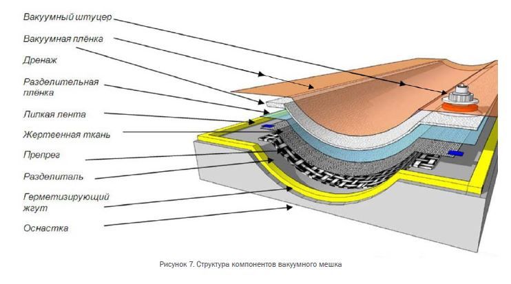

Структура компонентов вакуумного мешка видна на рис. 7.
Есть два варианта применения вакуумного мешка. Первый – изготавливают мешок и внутрь его укладывают матрицу. Второй – крепят его к матрице, как на рис. 7. Во втором случае
у матрицы должен быть фланец/отбортовка для крепления мешка. При выборе расходников важно определить, какой будет использован процесс – холодный или
горячий. При холодном применяют материалы, рассчитанные на температуры, не превышающие 120°С,
а связующее (смола) отверждается при комнатной температуре.

Горячий процесс применяют в работе с препрегами. Препрег – это армирующий материал, пропитанный на фабрике особым видом смолы, полимеризация которой происходит при высоких температурах (от 100°С). Такие условия достигаются в автоклаве. Технология применения вакуумного мешка следующая.
В матрицу послойно выкладывают весь набор материала, пропитывая связующим каждый слой (рис. 7). Связующими могут выступать как эпоксидные, так и полиэфирные смолы. Главное! Время до отверждения должно позволять выложить весь материал и собрать мешок. Второй фактор – связующее не должно иметь высокого температурного пика, т.е. максимальной температуры, достигаемой при отверждении ламината. Сверху укладывают жертвенную ткань (пиилплай, рис. 8). Она не имеет адгезии к смолам и формирует ровную внутреннюю поверхность изделия. После отверждения, снимая с детали жертвенную ткань, надо сразу убрать весь набор. Перфорированной пленкой или армирующей сеткой (рис. 9) покрывают всю поверхность детали. В сложных местах выкладывают кусочками. Эта пленка/сетка необходима для отведения излишков смолы от ламината и подвода смолы к армирующим материалам. Впитывающий/дренажный материал (рис. 10) предназначен для сбора излишков смолы и отвода воздуха.
