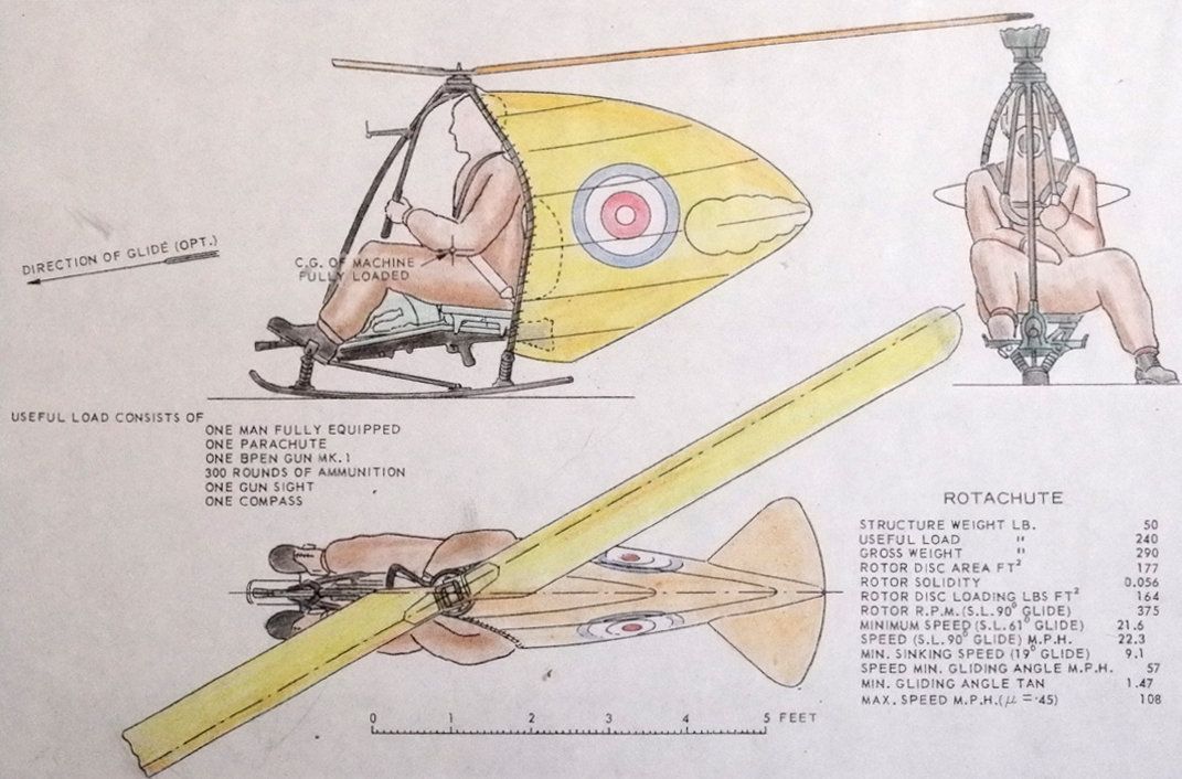

Интересная тема и заглохла. Если одноместные моторные аппараты имеют минимальную скорость 35 км/ч при нагрузке ротора 5-7 кг на квадрат ометаемой площади, то этакий гиропланер можно сделать с меньшей нагрузкой и добиться авторотации на скорости 25 км/ч к примеру, и скорость снижения при качестве 5 будет 1,4 м/сек, как у многих учебных планеров и дельт, но безопаснее и устойчивее к болтанке. Ну и наверное всем надоевшее видео. Даже системы управления не надо, весь аппарат и есть ручка

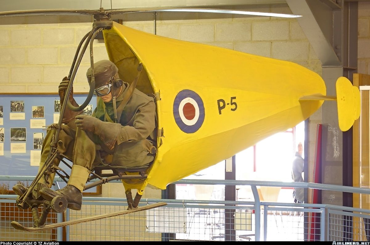

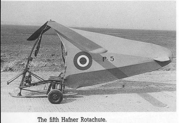

Ну и всем известный планёр Rotashute времен ВМВ, который предполагалось сбрасывать с самолётов. Разогнали его кстати до сумасшедших 174 км/ч на испытаниях
Посадка вопросов не вызывает, только вот как стартовать, чтобы было не намного сложнее чем с дельтой. Раскрутить ротор можно хоть электродрелью, хоть стационарным моторчиком, как с наземным так и бортовым питанием. А дальше как?

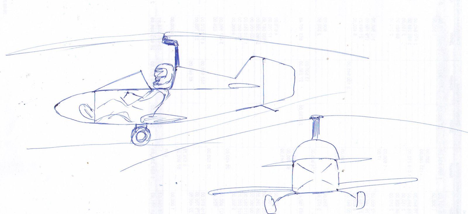

В порядке бреда: виропланер с маленькими крыльями для разгрузки ротора и увеличения качества, со стартом с места а-ля Fa-230 при ветре( на старте выдвигаются интерцепторы на крыле для предотвращения скачков подьемной силы от порывов ветра)
Только вот с места не взлетишь с крыльями, а на автожире взлетишь.
На финском калькуляторе можно добиться качества 4,5 на скоростях 45 км/ч, при роторе 8 метров с хордой 0.25 при приемлимых оборотах и открытой кабине. Это дает снижение 2,8 м/cек. Качество можно увеличить на пару единиц небольшими несущими крыльями, допуская взлет с места
Это всё равно не планер, и непонятно зачем такое нужно? Поплавковый вариант для катания за катером-ещё можно понять...
Полетывать практически в любую погоду в потоках обтекания? Взлетая и садясь сидя на стульчике , а не рискуя конечностями как дельтапланеристы и Парапланеристы. Худшее качество компенсируется возможностью летать при сильных ветрах. Вес можно уложить в 35-40кг в фюзеляжно крвльевом варианте. Но вообще в идеале видеться легчайшая вантовая открытая конструкция, без крыльев, с двумя основными колесами и лыжой впереди( разбега нет) , с вертикальным оперением. Её можно вообще в 25 кг уложить
