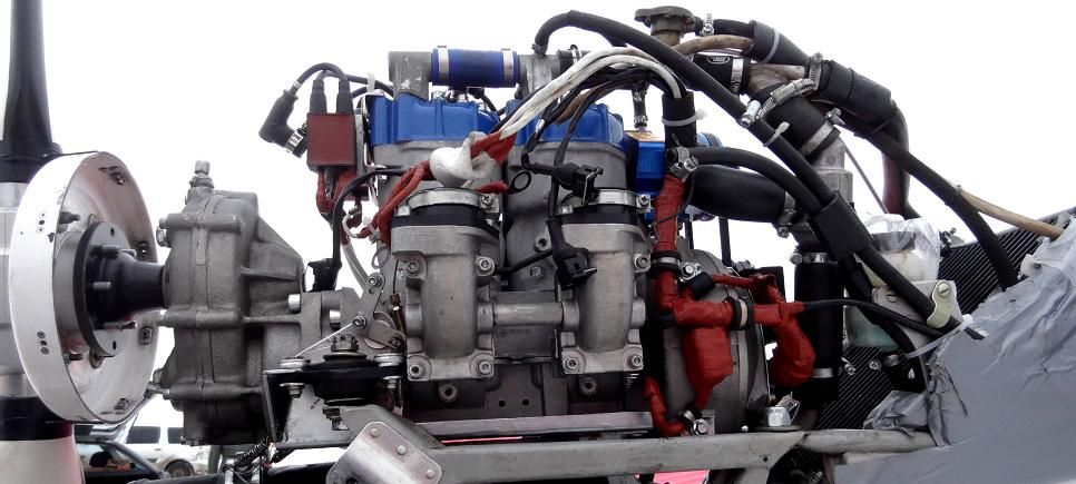

Hirth - особенности эксплуатации.

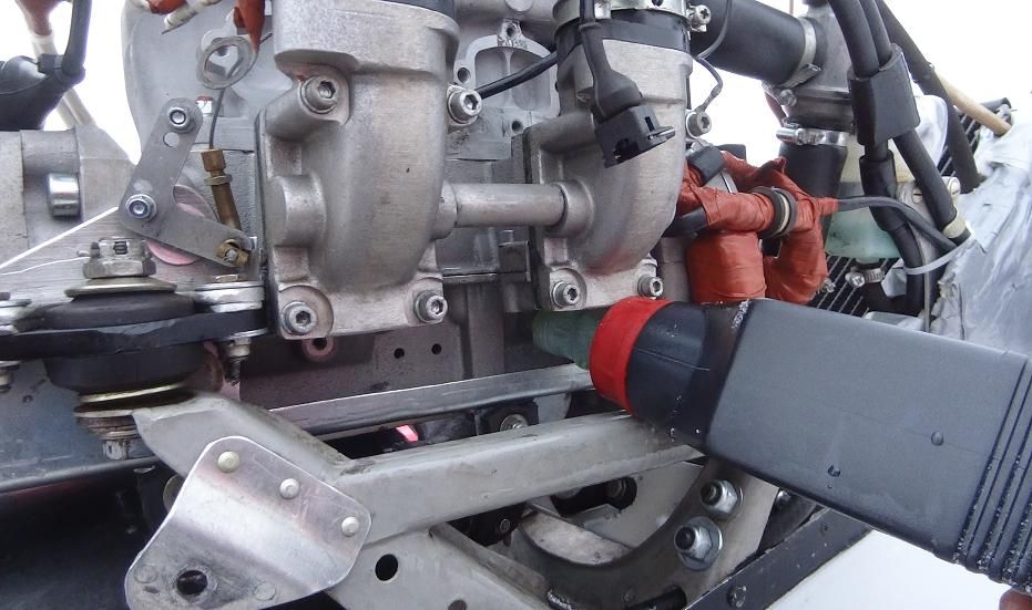

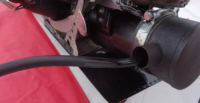

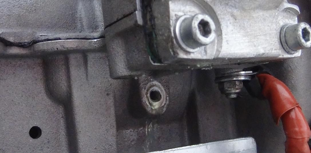

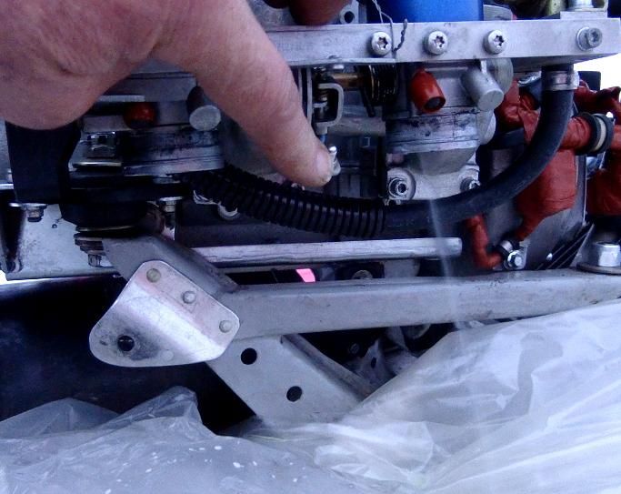

Слил бензин из картера – через сливные отверстия.
    84,9 КБ · Просмотры: 150
Потом, естественно заглушил отверстия (на фото  пока открыты - проветриваются). Перед первым запуском прокручу мотор стартёром  без свечей (от греха подальше)
    77,5 КБ · Просмотры: 154
Проверил наличие бензина в глушителе (на всяк пожарный).
Есть маленько, но уже не принципиально – похоже высохло.

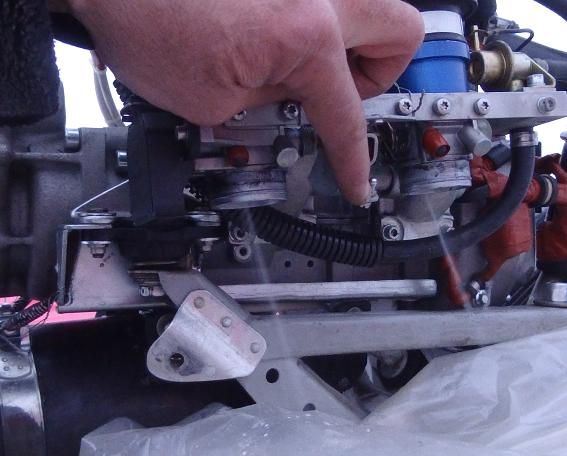

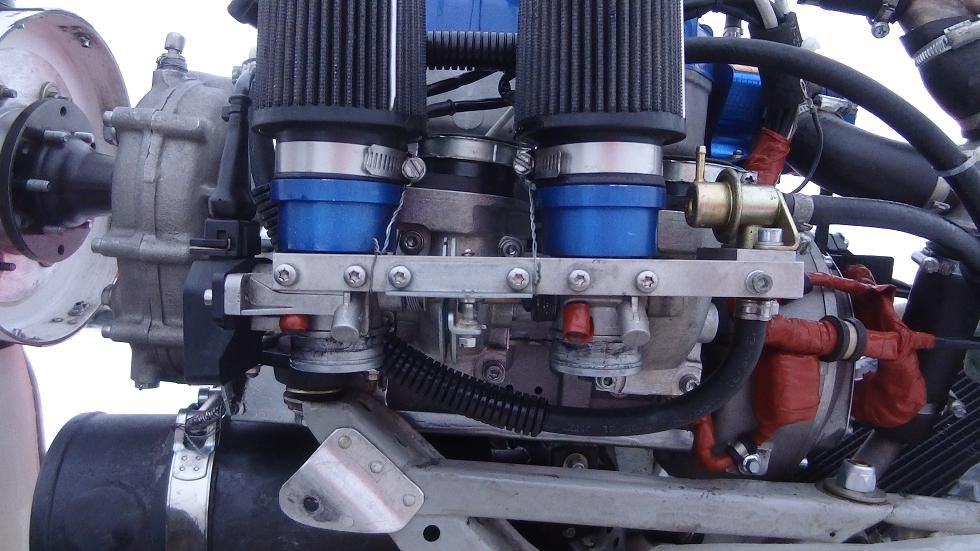

После замены мозгов инжектор перестал фонтанировать при включенном зажигании.  (На фото  масса двигателя не прикручена к инжектору -  это не правильно, но в данном случае временно работоспособно, т.к. масса инжектора непосредственно прижата к мотору)
    91,9 КБ · Просмотры: 189
Давление пришло в норму и при включённом насосе и при выключенном. Но!

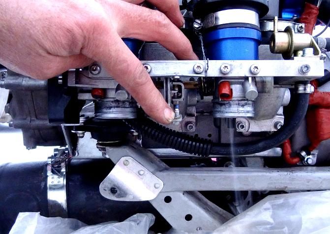

    79,4 КБ · Просмотры: 149

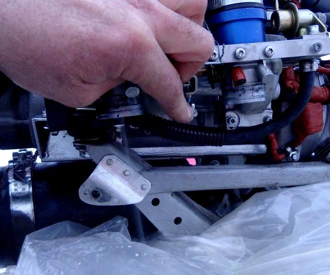

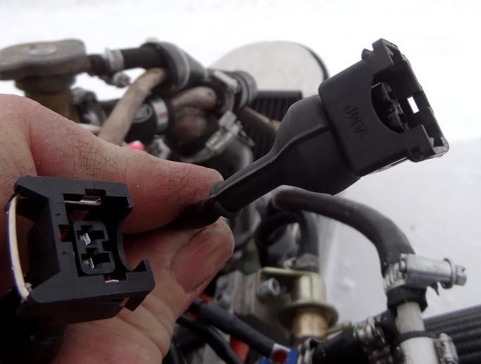

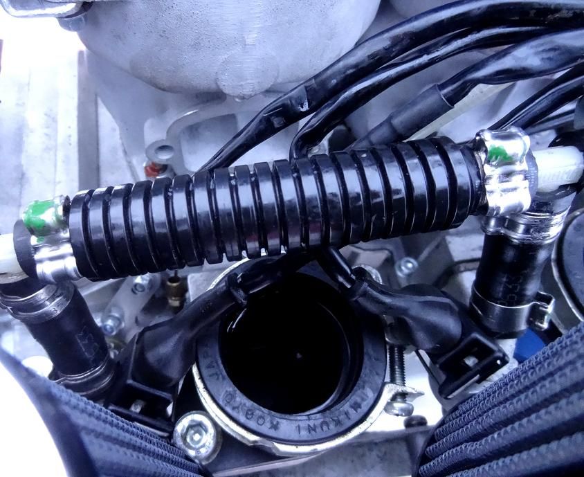

Пока тросик дроссельной заслонки отсоединён, поработаю сектором на инжекторе.
Работает только одна форсунка (правая на фото)!?...
    62,7 КБ · Просмотры: 142

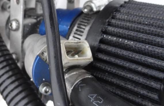

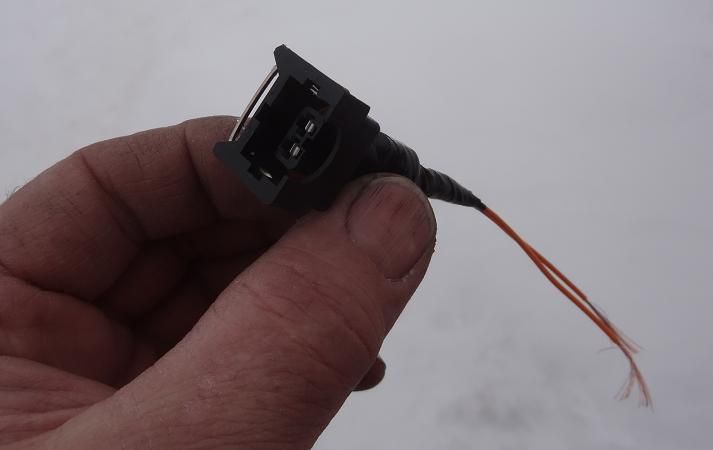

Нерабочая колодка сидит на инжекторе неплотно,  есть люфт. Видимо в процессе эксплуатации имел место процесс неправильной разборки данного элемента. Будем искать варианты ремонта.

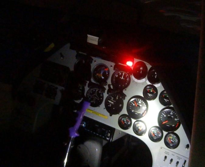

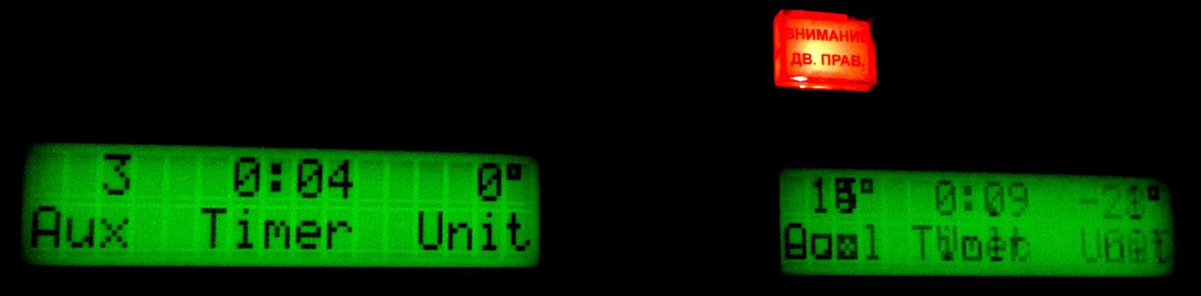

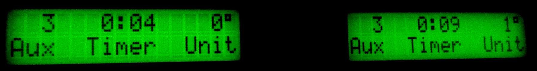

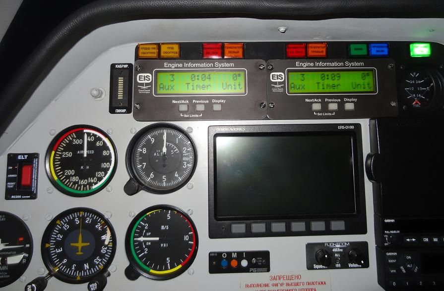

В процессе экспериментов аккумулятор подсел. Напряжение снизилось. При работе насоса контрольные приборы – сигнализируют, переключаясь в другой режим показаний. Видимо в процессе отказа мотора происходило что-то подобное.
Аккуратнее с аккумуляторами. 🙂
У нас был случай отказа двигателя Хирт (Н-37 инжектор)  в полете  при разрядке старого аккумулятора, т.к. не хватало зарядки от родного генератора. Т.е . контроллер определил, что напряжение  в бортсети  ниже допустимого и тупо отключил двигатель. Летчики, после Ротаксов, были очень удивлены таким алгоритмом.  😡 А так Хирт Н-37 отработал пока 20 часов -без замечаний! Запуск в любой мороз с полуоборота,  инжектор рулит!
